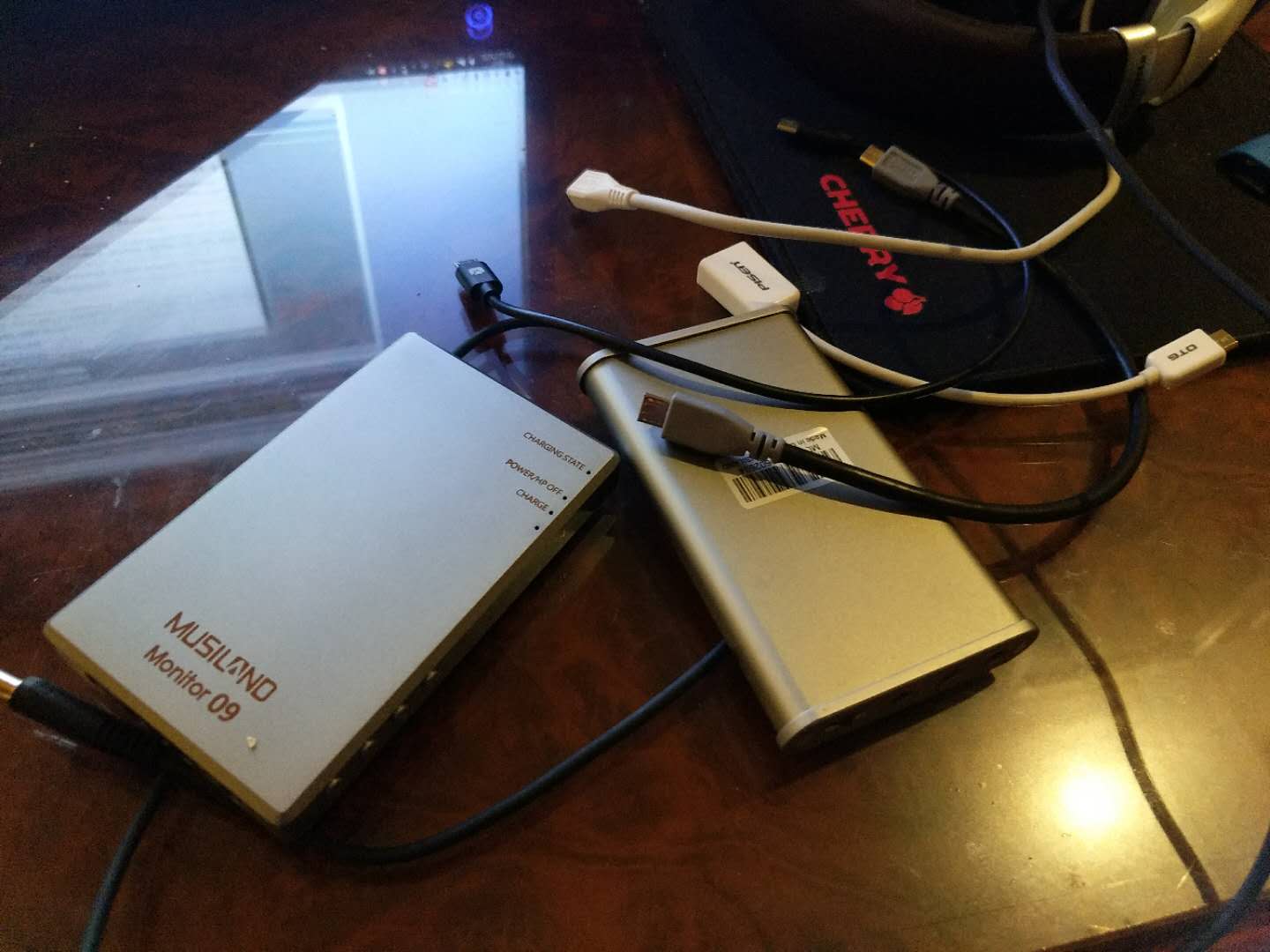

关于09连接安卓手机的问题,请管理员帮忙
帖子 bsw0121 » 27 12月 2017, 00:32
在发牢骚之前,请管理员在百忙之中抽空看下我前面06plus连接手机遇到困难的帖子
viewtopic.php?p=20087#p20087
首先,我想说的是我的XPlay6也许真的和06、09不适配,还请管理员看一下有没解决的办法。
是的,我折腾了好几天了,在几家店买了3根不一样的线来尝试,最后找出原因,也许是我的XPlay6 OTG供电不足以驱动06plus,因为我只有将power口供电才能连接上手机,并且不是每一次都能连上,UAPP一次都连不上,至今未找出原因,如果power不供电,尝试了无数次,印象中没成功过。所以我又买了个09,只因为它自带供电!
东西是到了,可是将09和手机连上,打开OTG,等待几秒后,09自动开机了,依然识别不了!
但是,有一个办法,一定能连上09:先用数据线将09的power口供电,等待开机,开机后把09和手机连接,打开OTG,再开海贝音乐,每次都能成功识别到。顺带一提,安卓和海贝音乐都是最新版本。
可是只要power口不供电,就一定识别不了,我猜难道还是供电不足?不是自带电池么?于是我尝试先将09开机,再打开OTG,问题来了,09这个让人郁闷的自动关机功能还没等我把OTG打开就秒关了,几乎在毫秒内瞬间关机,一点都不夸张!玩了30几年数码产品第一次见“智能”到开机后会立即强制自动关机的产品,这样的功能,对于成年人来说我不知道意义在哪里,谁会开了不知道手动关?苦笑。
也就是说,09必须要手机或者电脑“带”它开机,既然拔线它会自动关机,开机需要“借用外力”,那它的电源键岂不是形同虚设?设计的意义仅仅只是那个短按切断继电器换耳机的功能吗?
在这里,我强烈恳请管理员关注此贴的问题,希望能发布一个新固件,我只要一个听起来有点愚蠢的基本功能,让用户手动开关机!或者,开机后等待个几秒钟再自动关机,给我个打开OTG的时间也好。也许是我的手机有问题,识别不了乐之邦的产品,我认了。甚至,比直推,Xplay6各方面都不在06Plus之下,但我依然不死心,我也相信还有很多用户同样有我这个问题,希望贵公司能解决为感。
还有,既然是一个需要充电的产品,好歹附个充电头吧,像我这种家里公司三四个手机充电器从不用充电宝的难道出差还得带电脑?即使买个充电宝,我还得时刻把充电宝充满电再来给09充电。。。没人差这一个充电头的钱,还请管理员推荐一下买多少伏多少毫安的充电头才能适配,谢谢!!!
Re: 关于09连接安卓手机的问题,请管理员帮忙
帖子 客服六号 » 27 12月 2017, 08:42
09先在电脑或者外接电源下开机,短按charge按键,让charge灯熄灭,然后拔掉usb线,自动关机。
再插到手机上试试。

bsw0121
帖子: 12
注册时间: 23 12月 2017, 12:32
帖子 bsw0121 » 27 12月 2017, 18:36
27 12月 2017, 08:42
再插到手机上试试。
六号管理员大哥,这个方法依然行不通,我确认charge灯是灭的,手机没有给09充电,但我反其道换个方法却能连接上了!
方法是这样:在charge灯亮的状态下关机(这一步非常重要),然后将09和手机连上,打开OTG,打开海贝音乐,再短按charge键断开充电,海贝即能识别上,而且一定能识别上,但是,这个步骤我反复试过,顺序错一步都识别不了 虽然麻烦一点,但总算是能连上了,只是我必须记得每次关机前要短按charge让它灯亮,如果在熄灭的状态下关机,下一次又会连不上。
请问一下六号大哥这是什么原因?是否有其他解决的办法呢,如果实在没辙,我还是希望乐家能出个新固件,让用户手动关机或者让智能关机的时间延长点都行,我会时刻关注论坛,万分感谢!
帖子 客服六号 » 27 12月 2017, 18:48
bsw0121 写了:
27 12月 2017, 18:36
27 12月 2017, 08:42
再插到手机上试试。
你的这个现象,几乎没法用理论来解释。
再参考上面plnncc的发言来看,真可能是你的手机坏了。
可以恢复一下出厂设置试试。

谢谢六号管理员大哥,还想请教个问题,我试了一下,09在没电的时候即使插电源但关闭充电的情况下也是用不了的,也就是说必须要经过电池对吧?如果像手机电池一样用不了两年不经用了,那09也就废了,从某种意义上来说06P会更长寿?不经过电池只用USB供电是实现不了的对吧?

谢谢楼上,可能真是手机或者是安卓最新版的问题,连朋友的旧手机VIVOX6啥问题都没,将就用了
