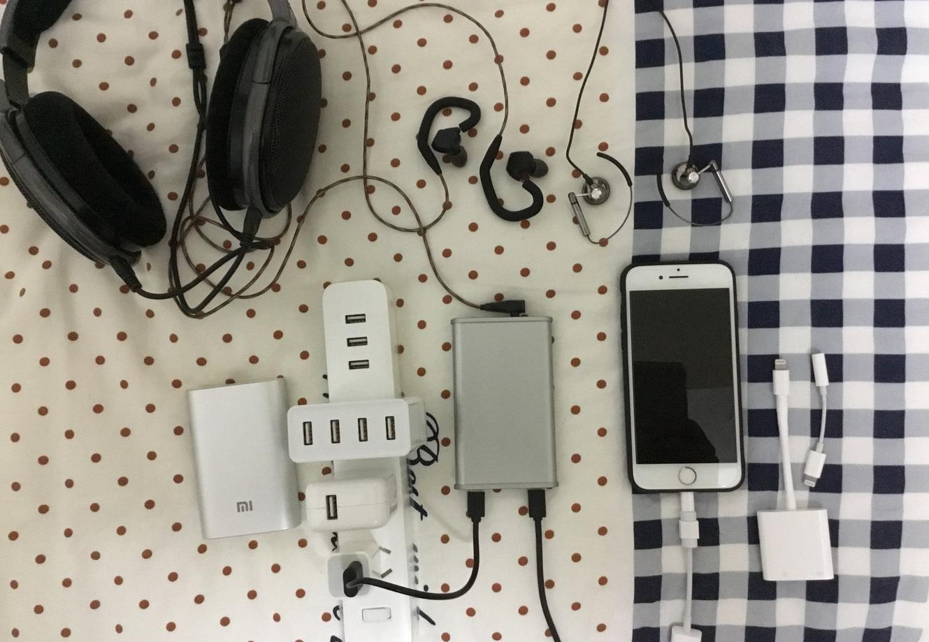

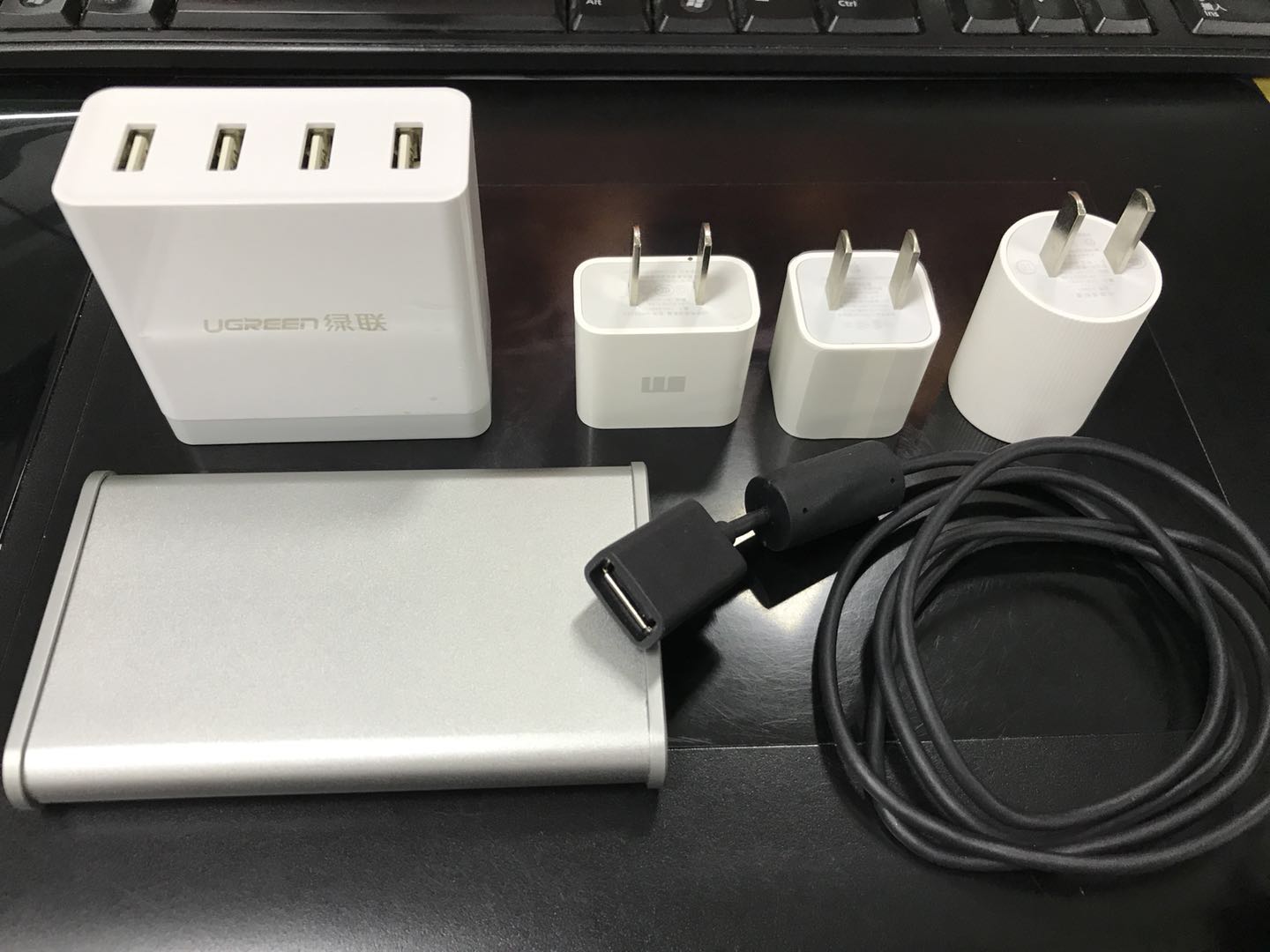

我对比过若干个充电头与移动电源,得出的结论是这样的。
锤子坚果 - 苹果iPhone7 - 苹果iPad - 魅族 - 小米插线板自带USB - 小米移动电源 - 绿联2口/绿联4口
最好是锤子坚果,其次是苹果iPhone7,ipad。这三个在可忍受范围内(用威索尼克GR07 BASS塞子)
一次偶然的机会我加了一条带磁环的(xbox one无线手柄接收器送的USB延长线)噪音降到很低,非常满意。但是后来淘宝上采购的几条带磁环的usb线却没有效果。

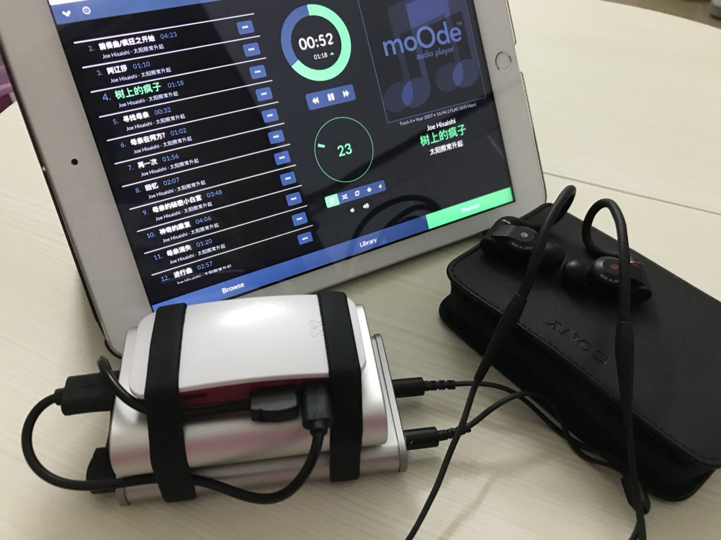

又一次偶然机会,06P接移动电源供电,再给移动电源充电,噪音再次降低到非常满意的程度。现在这是我标准的听音方式。分享给大家。
