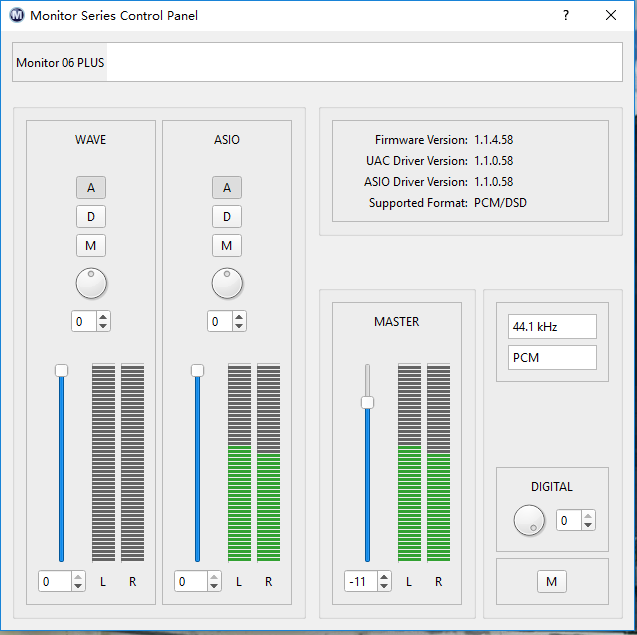

当然,也有可能是驱动问题,你把声卡控制面板截个图发上来。

帖子 xyang0527 » 06 9月 2017, 10:12

刚才好像发现在声卡控制面板做一些设置,比如调一下左右平衡的转盘,有时也会导致突然没有声音。

帖子 xyang0527 » 07 9月 2017, 00:43
06 9月 2017, 10:19
xyang0527 写了:
06 9月 2017, 10:12
ok,等我回去截个图吧。另外想问下06p是只能接在usb2.0上才能正常工作么?我接在自己笔记本的usb3.0上好像就不出声音,但我似乎看到别人有说插在3.0上也能用。
可以用的,不出声音你排查一下,看是哪里有问题,是没认出来呢,还是没设置对。
驱动帖上面了,麻烦6号给看一下吧。
