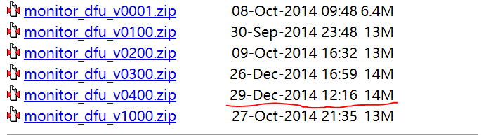

新固件会阉割播放器功能,只是优化了声卡功能,大家基本都在用固件V1.0.0.0.小心刷新固件,要刷回老固件,必须用WIN7.

我的07MP也是同一个店买的,换购的08MP今天到货,固件不能改变音质,只是优化稳定性,而1000是老固件中最后一版,既然是最后一版,肯定优化了某些性能,才会有存在的理由。在07MP上用的时候,也没感觉400和1000有什么很大区别。

刚收到08MP,所有的固件都试了一把,只有刷0001,0100,系统显示是0100,其他显示都是0200,1000和400对于稳定性来说好像没什么区别,只是FOOBAR输出设置为event比push好(与07MP刚好相反),Buffer legnth设置为5000ms。按时间算400是最后一版,按数值1000是最后一版。见图。另外请教六号先生:08MP播放DSD时是否HP2口(省电模式)无声,只有播放PCM时才有声?
