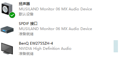

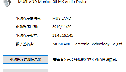

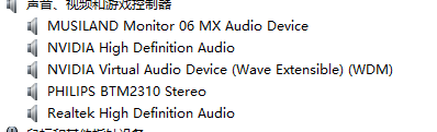

把设备管理器内相关硬件都截个图发出来看看。

帖子 xiaohongen » 20 7月 2017, 20:57
麻烦了
xiaohongen
帖子: 74
注册时间: 11 11月 2016, 03:40
Re: 06MX在win10下没有作用
麻烦了
Re: 06MX在win10下没有作用
帖子 客服六号 » 20 7月 2017, 21:28
看着没问题啊,静音了吧?
你把声卡控制面板调出来看看。

Re: 06MX在win10下没有作用
帖子 客服六号 » 20 7月 2017, 22:11
如果是装的最新的WIN10,那可能就是WIN10接管了驱动,你看这个文章,自己切换一下吧:
