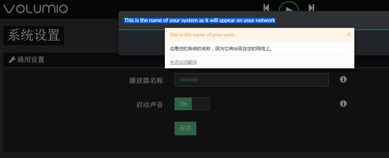

digitalwolf 写了:
10 6月 2017, 11:54
说出来都怕您笑话,vol2里卖我都没找到DLNA,AIRPLAY的选项,能看见服务是起来了,但是没找到设置,好像和VOL1.5的设置界面变化很大。
就在截图的这里 :)
digitalwolf
注册时间: 08 6月 2017, 22:12
Re: 06MX链接树莓派PI 3B
帖子 digitalwolf » 14 6月 2017, 21:45
我在系统设置里找了,原来1.5的时候,是有选项的,可是2.0里面就没有了。
