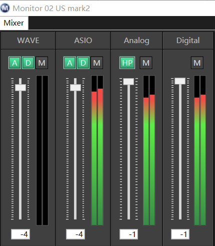

本人的电脑系统是WIN10最新的家庭版,从昨天开始我的Moniltor 02 us mark2声卡软件了的ASIO和WAVE音量无法调至最大音量,否则低音会出现啪啪啪的杂音跟着节奏一直响,以前无此状况,我链接的是数字同轴和光纤。音箱小音量时非常明显,音箱调大音量就没了 ,开始我以为是音箱的问题。但换了其他数字接口设备就不会这样。换了很多的连接线也不能解决,后来发现把声卡软件里的ASIO或WAVE音量降低几个格就没有这种状况了。这是为什么?是不是声卡的驱动和系统不兼容了?我的电脑更新是最新的。
如图最高只能调到这个位置,再高音箱就会啪啪啪的一直怪响。我的音频采样率都控制在44KHZ和48KHZ之家,可为社么会出现这种情况呢?音箱也驳接了电视的数字同轴啥事都没有,排除音箱和线材这是什么原因导致的呢?怎么解决呢?

你用的是数字输出,数字输出音量其实就是个数字,没有任何的实际意义。具体音量多大,取决于你后面的解码D/A和放大。
你遇到的这种情况,就是D/A或者音箱前级放大倍数太大,产生了消顶失真。
乐之邦的设备,对原始信号都不会做任何的处理,100%源码输出。而你所说的机顶盒,为了能匹配最辣鸡的后端设备,估计要把音量做有损除法,降低电平。
既然你能问出来这些问题,而且,音箱有这样的问题,说明你是个入门级别的用户,真诚的建议,不要在意这些问题,音量调小点用就行了。

我是用漫步者的S1000音箱,可是之前都是把软件里的每个信道的音量调至最大,没有此状况啊,就从昨天开始了。后来没办法把声卡软件里的音量降低了三个格子,但是我发现ASIO信道和WAVE不能同时工作否则低频的啪啪噪音又出现了。。。。难道是我音箱坏了?

不要管这些了,这个音箱,随便用即可。
音量调低点用就行了。
ASIO和WDM同时开的话,音量肯定翻倍了。一杯水 + 一杯水 = 2杯水。
