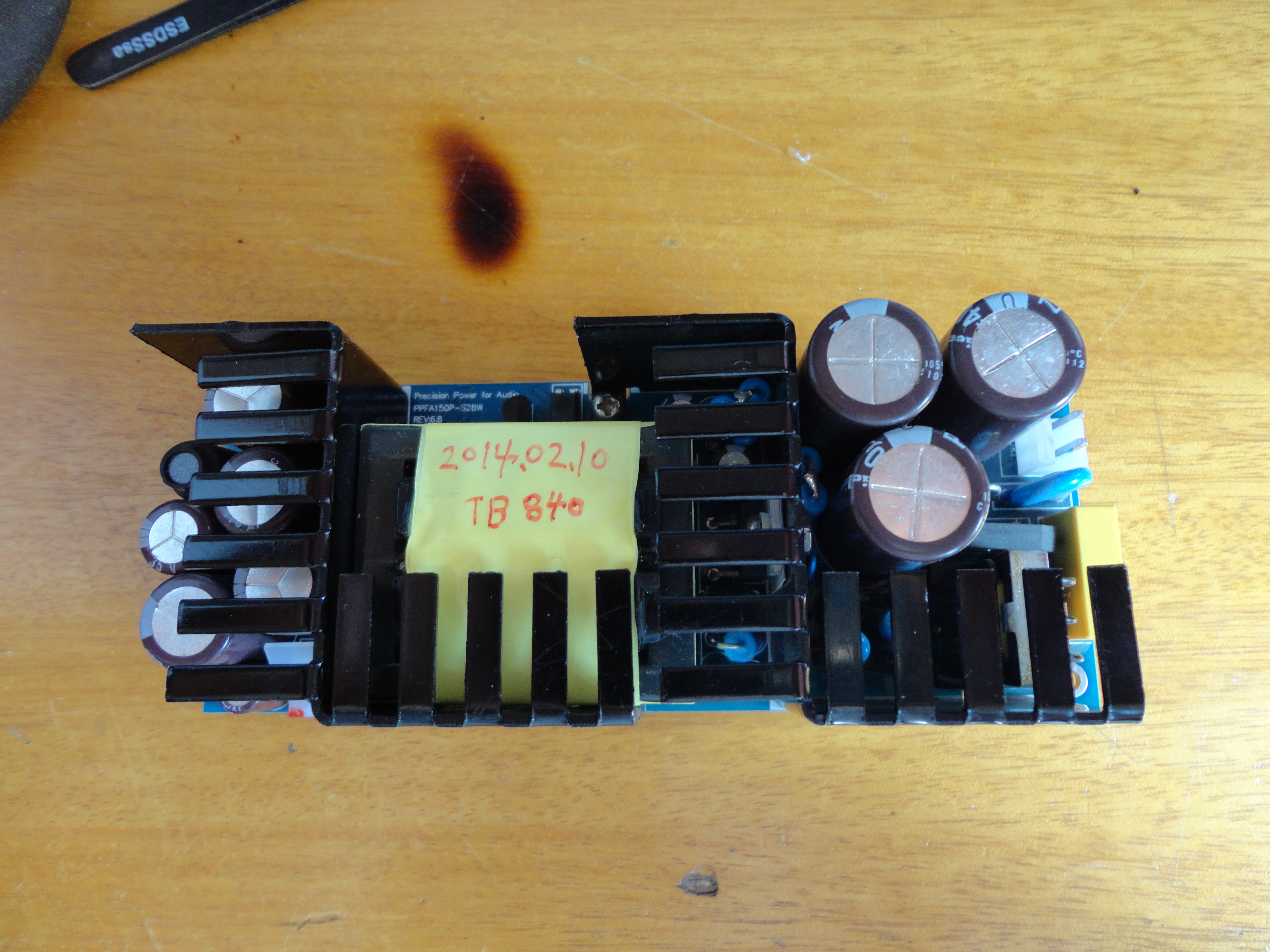

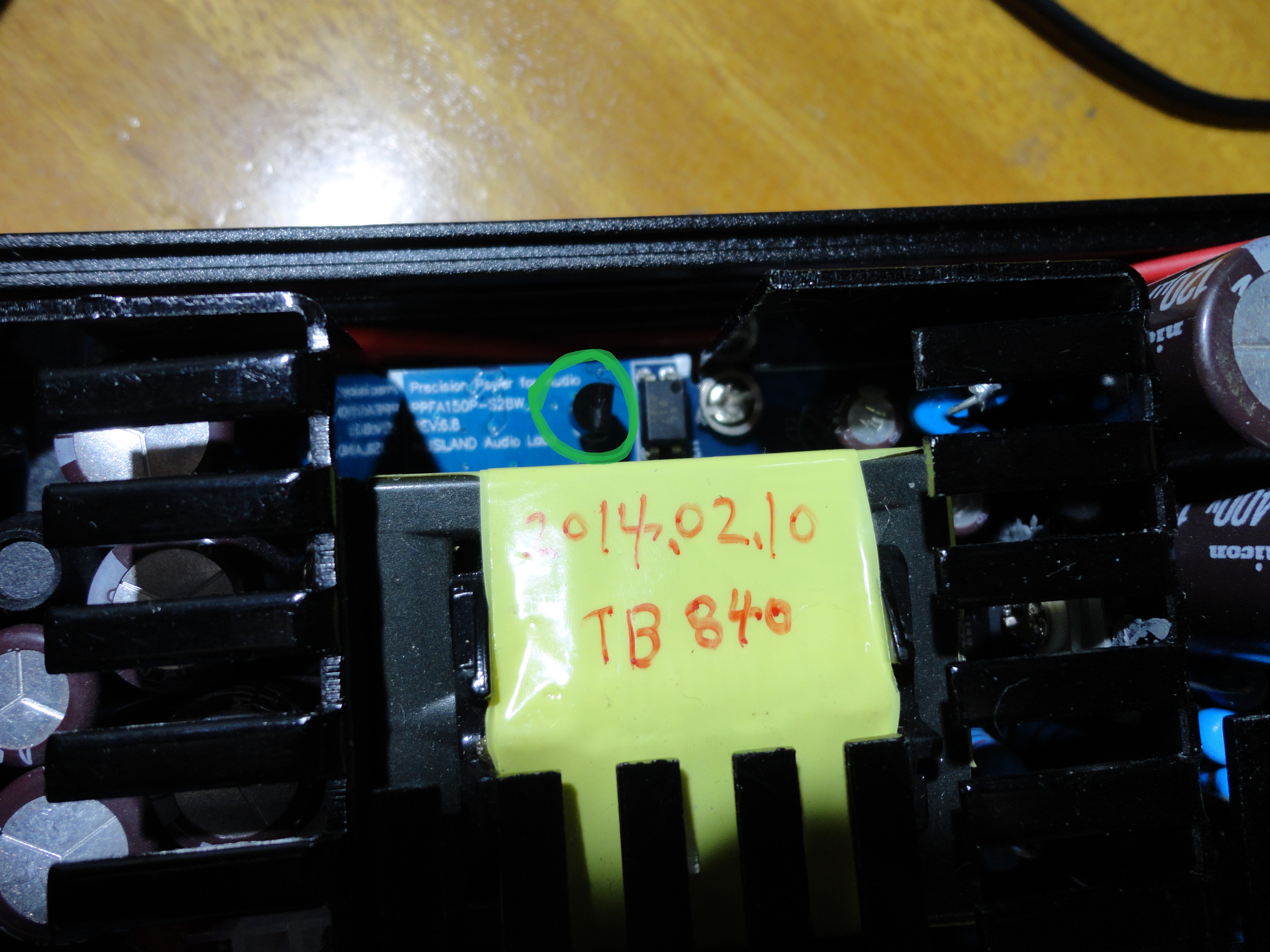

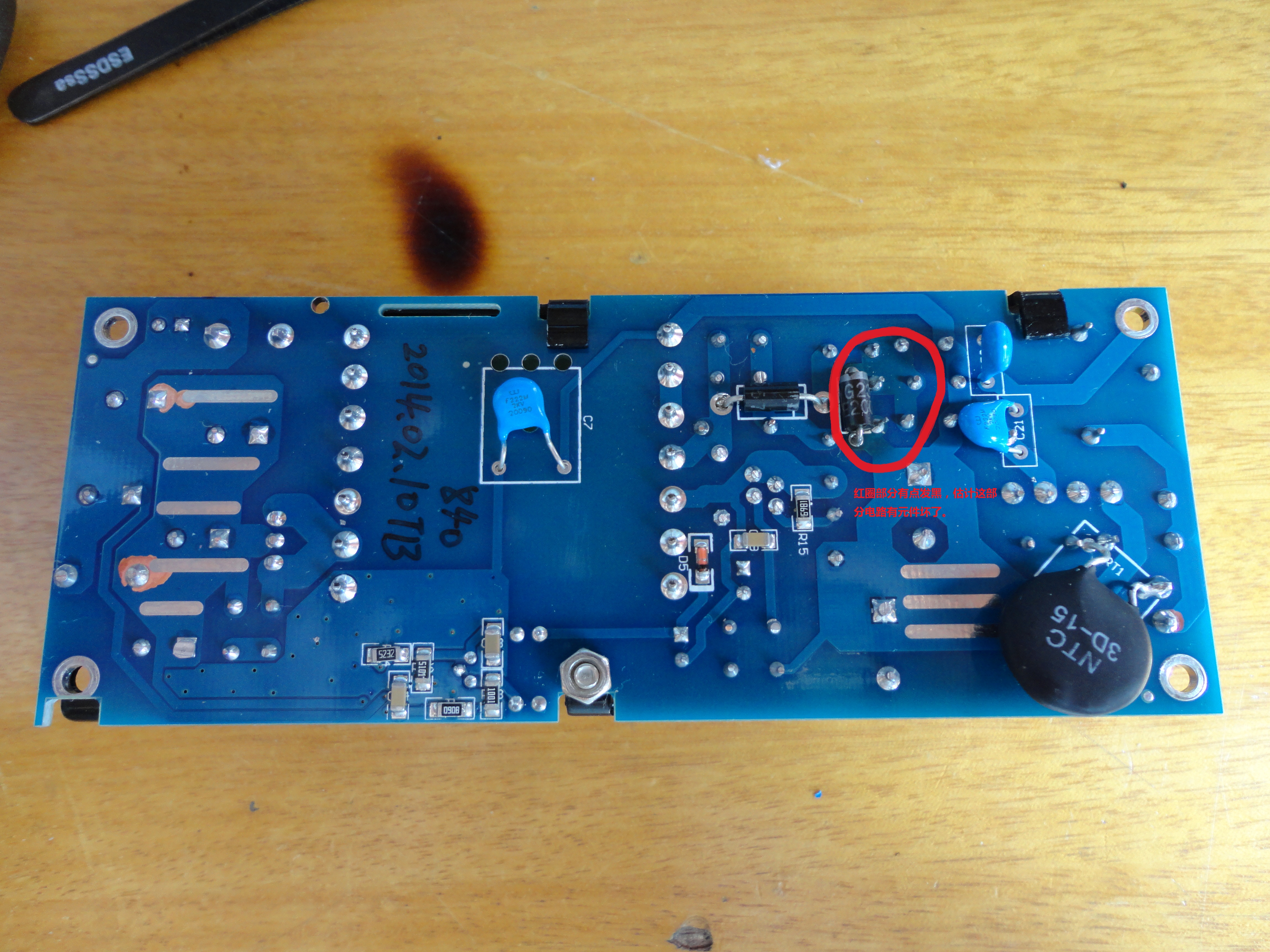

电路板红圈部分有点发黑,估计是有元件烧坏了。 ( 最后维修结果是小三极管 U1 (图中绿圈里)坏了,更换后,就有27V的输出电压了,一切OK了!!)

你这是在搞什么改装?
桌子都烧黑了,应该就是这个P6KE200A烧的,你可以买个P6KE250A换上试试。

桌子是以前蜡烛烧的,功放板是好的,电源板没有输出电压。怀疑是电源板上的TOP259YN 坏了,

已经外接维修电源,功放板正常,音质正常,就是电源板的问题,已经买了TOP259YN ;过几天到了换掉TOP259YN ,看看能否把电源板修好。

我觉得TOP259坏的可能性不大,P6KE200A坏的可能性很大,因为P6KE200A本身就是个保护器件,在TOP259坏之前,它应该先坏掉。
