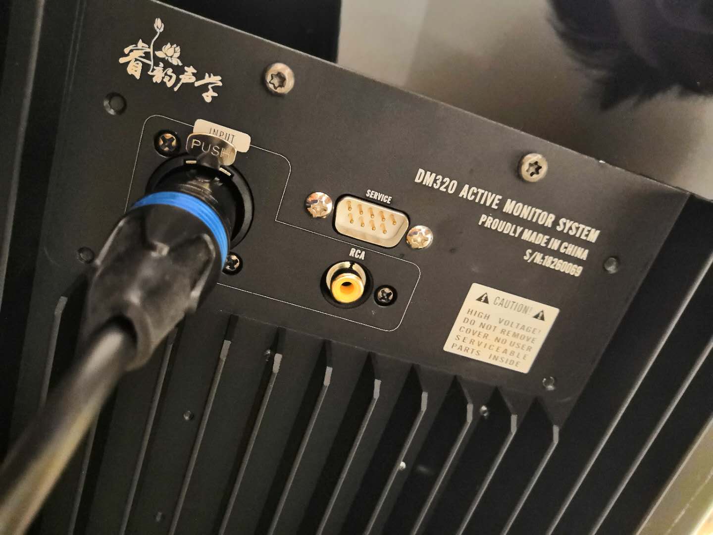

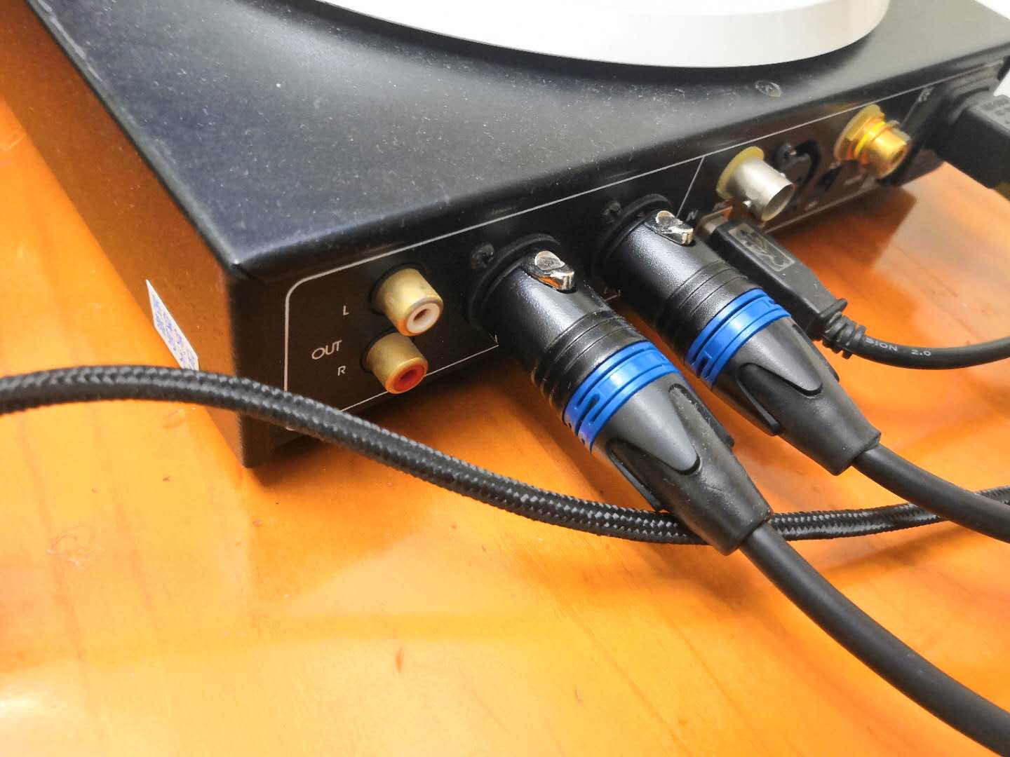

你好 我13年购买了一台MD30解码器,这周购置了一对新的有源音箱、一组新的卡侬线。将MD30接至电脑,用电脑播放,然后用卡侬线链接解码器和有源音箱,现在音箱没有任何声音,请求帮助是否我解码器控制面板没有调整好,另外通过TRS输出至耳机是有声音的。
Re: 乐之邦MD30,电脑播放,通过接卡侬线至有源音箱,没有声音
帖子 客服六号 » 22 2月 2019, 11:46
菜单里面,output设置为XLR。或者XLR + LINE OUT。
