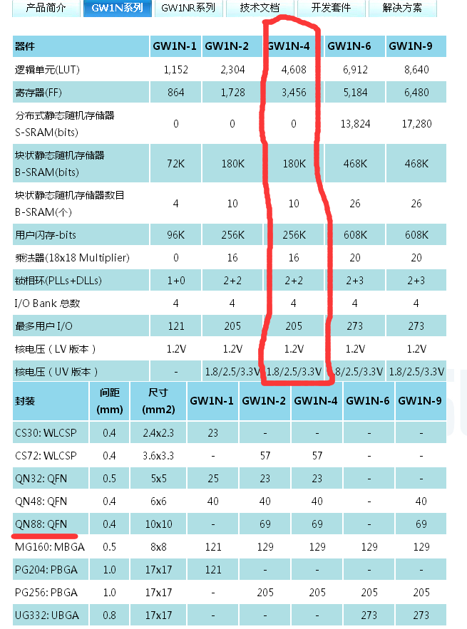

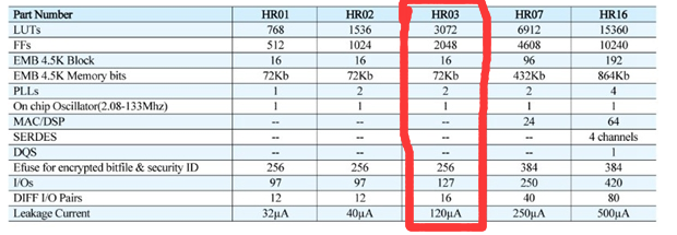

另外我在网上看的拆机图片,fpga是不是换厂家了?现在是哪一家呢?相比之前的京微雅格性能如何?

看参数高云的要比京微雅格的高一个级别,价格翻倍,确实有点贵了。
