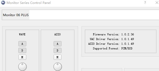

亲,你帮我截一下图,看看你的06PLUS的固件版本号。

亲,把你的声卡控制面板截个图发出来我看一下呀,亲。我想看你们的卡是不是最新的固件。

帖子 mh753189 » 03 7月 2017, 15:25
03 7月 2017, 12:20
是这个版本的,六号

帖子 fda80 » 03 7月 2017, 15:32
mh753189 写了:
03 7月 2017, 15:25
03 7月 2017, 12:20
是这个版本的,六号
我的版本也是,你并不孤单
