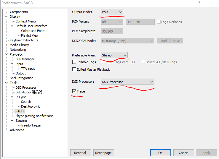

到这里下载http://www.foobar2000.org/components/view/foo_out_wasapi,foo_out_wasapi 3.3并安装组件。(注意:将乐之邦的驱动删除干净!!!其标志是OUTPUT项下没有ASIO选项。)到这里下载:https://sourceforge.net/projects/sacdde ... nput_sacd/ foo_input_sacd-1.1.0并安装两个组件foo_dsd_processor和foo_input_sacd

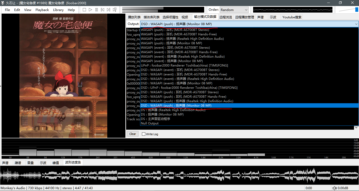

二、输出设置:考虑07、08MP是老产品,尤其是老固件兼容性稍差,07MP设置为event(事件)更多爆音及声音较软,所以选择push(推送)。实测08MP设置为event,声音没有那么“冲”。对于WIN10 1709版,实测08MP只能用DSDwasapi push,DSDwasapi event出怪声不可用!
三、DSD管理器设置:
四、SACD设置:

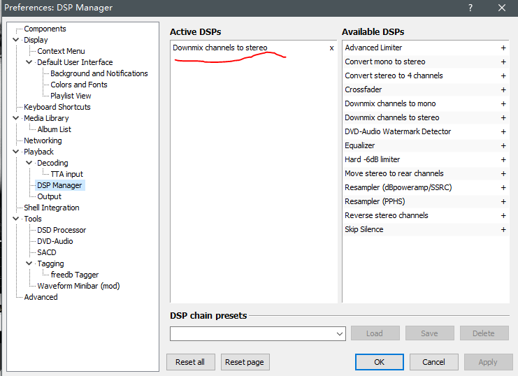

六、DSP设置:由于07 、08MP不支持多声道文件,所以要将多声道转换成双声道播放.已测试Foobar2000V1.4beta12不需要这样设置,也能正常播放!!!特别注意:这是在安装了Audeze-Reveal插件后才有的结果!!!

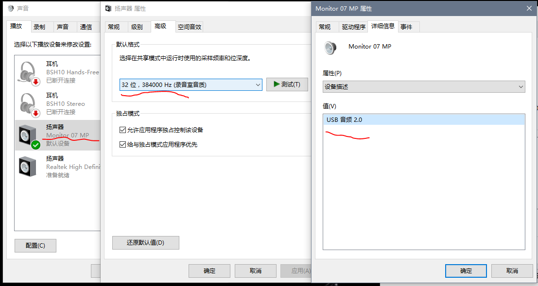

七、播放设备:注意:WIN10 1709版在设备属性中可能不会有“高级”栏。WIN10 1803版“高级”栏回归了。

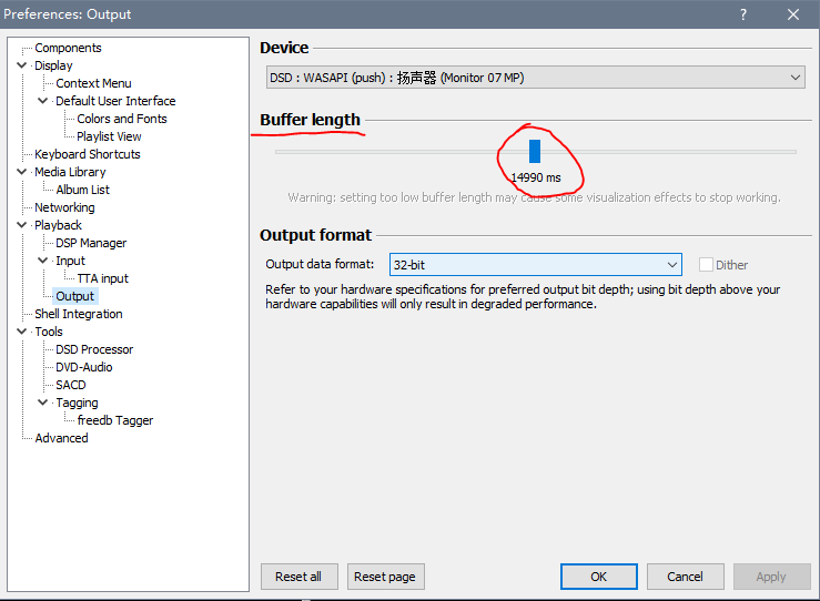

八、Buffer Length的调整和效果美图:
Buffer Length调整值并不是固定的,不同性能电脑的调整值不同,性能越差的电脑调整值越大。调整原则是采样率352800PCM转DSD128播放时不卡顿无“嗞嗞”爆音,不是调整值越大越好,调整值过大,声音会稍有“发软”。

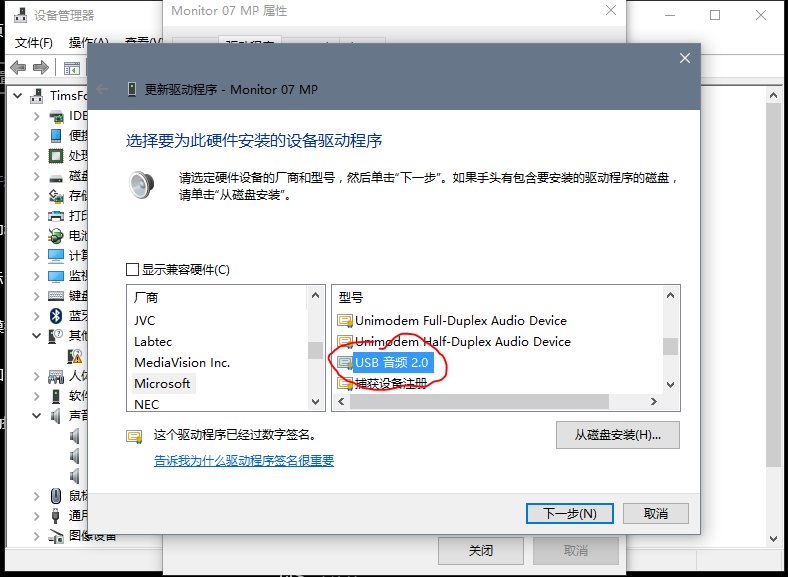

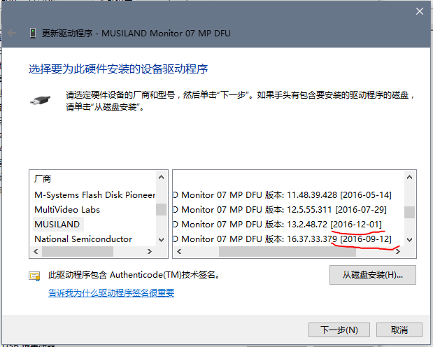

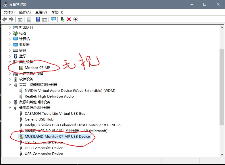

九、黄色“!”的处理:
可能第一次插入电脑,设备管理器中会出现“其他设备”黄色“!”,不同的固件处理方式不同:
1.对于固件V1.0.0.0无视。
2.对于固件2016-12-15,如果设备管理器显示如下图,设备管理器---双击“通用串行总线控制器”黄色“!”---更新驱动程序---浏览我的计算机。。。驱动程序软件---让我。。。列表中选取---USB音频2.0---Microsoft---按图中选择---下一步。。。。重启电脑。
3.对于两个固件都可以:设备管理器---双击“其他设备”黄色“!”---更新驱动程序---浏览我的计算机。。。驱动程序软件---让我。。。列表中选取---通用串行总线控制器---MUSILAND---按图中选择(选择你喜欢的DFU)---下一步。。。。重启电脑。本人感受选择2016-09-12声音没有那么软。
