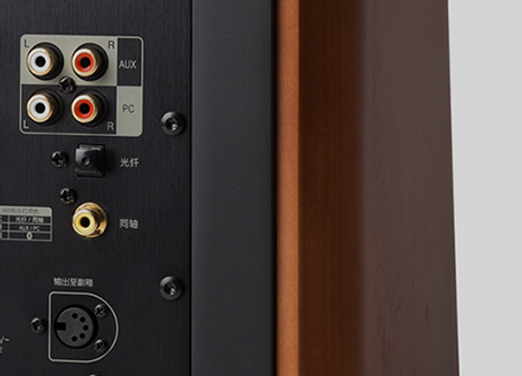

六号大大,如题,06P的LO口接耳机,另外的口怎么接音箱呢?音箱接口如图
