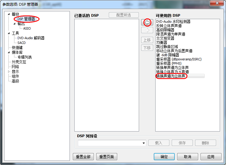

已经入手03 plus 按照LZ的方式设置终于能用FB播放DSD了
但是还有一个问题,dts的音乐用这种设置无法播放,还得切换成asio, 有什么好的解决方法做到不用频繁切换吗?
谢谢
按图设置:将右侧的“转换声道为立体声”添加到左侧“已激活的DSP”列表中,试试看。

谢谢解答
这么设置不报错了,但仍然是没生硬

谢谢解答
这么设置不报错了,但仍然是没声音

这么设置不报错了,但仍然是没声音
DTS文件,要装DTS解码插件才行的,这个是多声道文件。

用asio 播放DTS是有声音的。但是播放DSD没声音
按LZ的设置,播放DSD有声音。 DTS没声音。
viewtopic.php?f=2&t=6
DSD教程就在论坛任何板块的顶置,抬头就能看得见。
严格按照教程设置就没问题,因为foobar版本、插件太多,问题也太多,你如果稍微改变版本,那就自己尝试。
