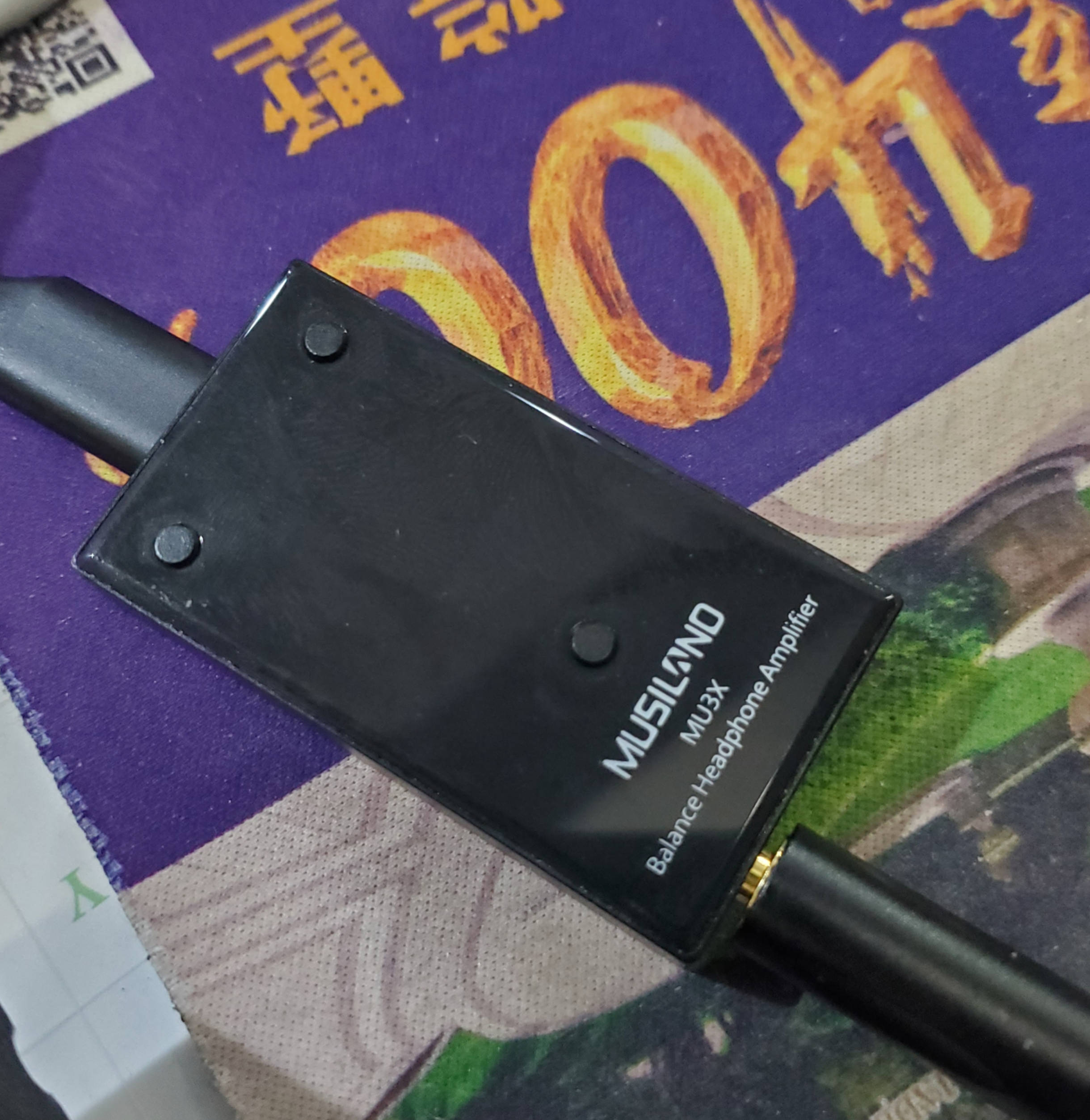

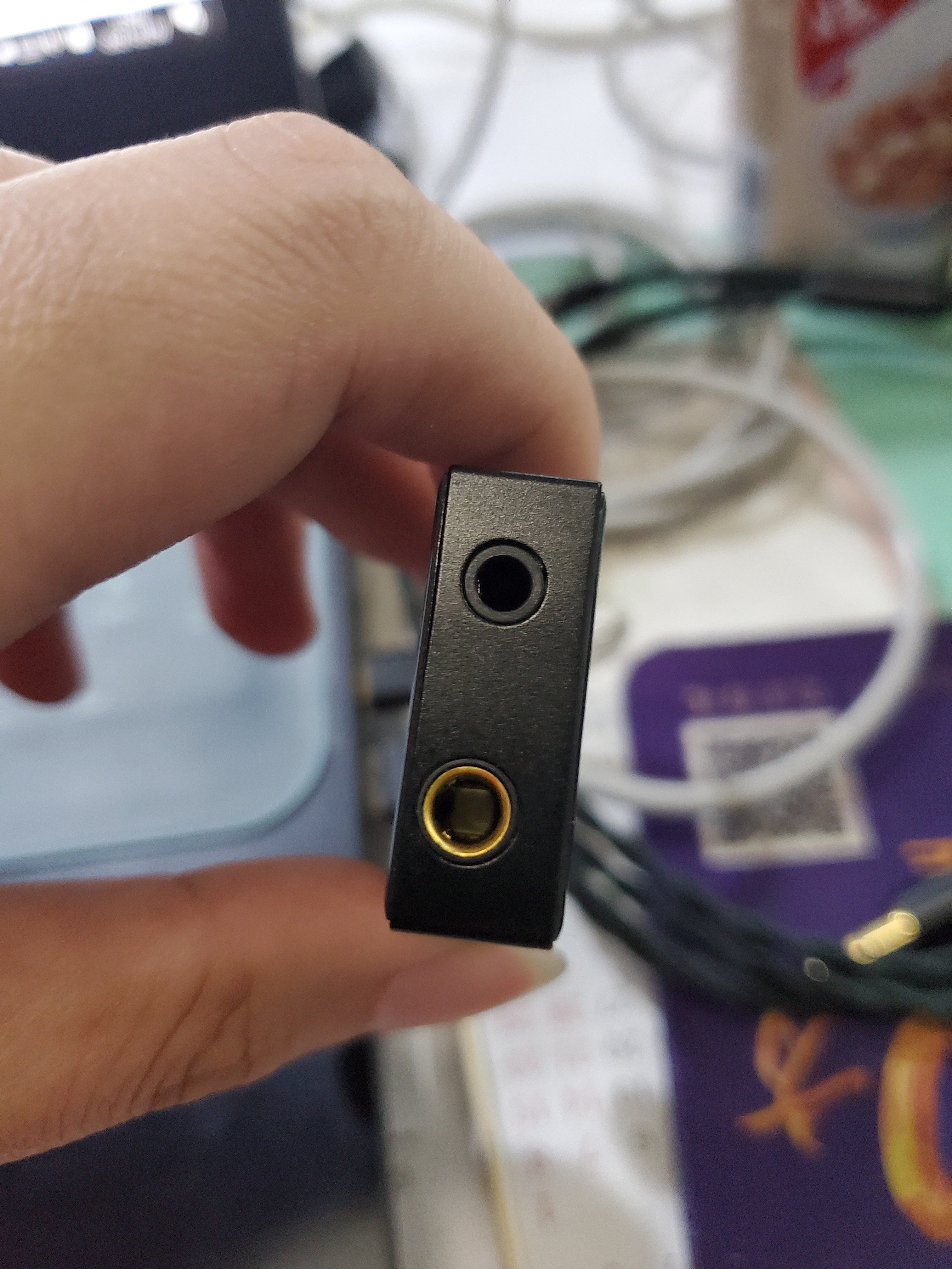

mu3x解码器的typec口用自带的连接线再接口处可以轻微左右晃动,有时会断连,这个正常吗?
还有我插4.4口有一小截露在外面,稍微用力也插不进去,稍稍往外拔只有左边有声音,这个正常吗?
4.4口无法完全插入

1、type-c连线可以晃动正常的,你试试你的手机也可以晃,使用的时候不要晃动,晃动的话肯定接触会可能中断,你的手机也是如此。另外,你图中的 tpye-c线不是自带的连接线。
2、4.4得用力插进去,有点紧是正常的,因为为了接触紧密,簧片力度有点大。如果像你这样露出来这么一大截的话,肯定会接触有问题。如果怎么用力都插不进去,那就是你的4.4插头有问题,尺寸不对。或者4.4接口里面掉东西进去了,顶住了?

掉东西应该不会,底部是块金属片

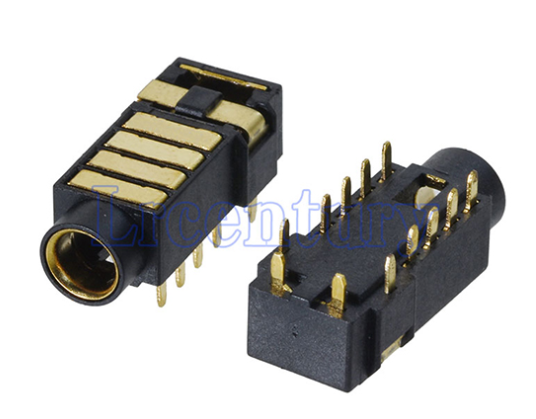

我们用的是这种通用的4.4耳机插座,后端是封闭的,如果插不到底,那就是4.4插头太长了:

:o 拿根牙签捅进去4.4插口看看能捅多深,然后再对比一下你的4.4插头长度。

没,破案了,我拿转接头用力捅进去了,多捅几次后就松了不少 ,之后就可以完全插进去了
