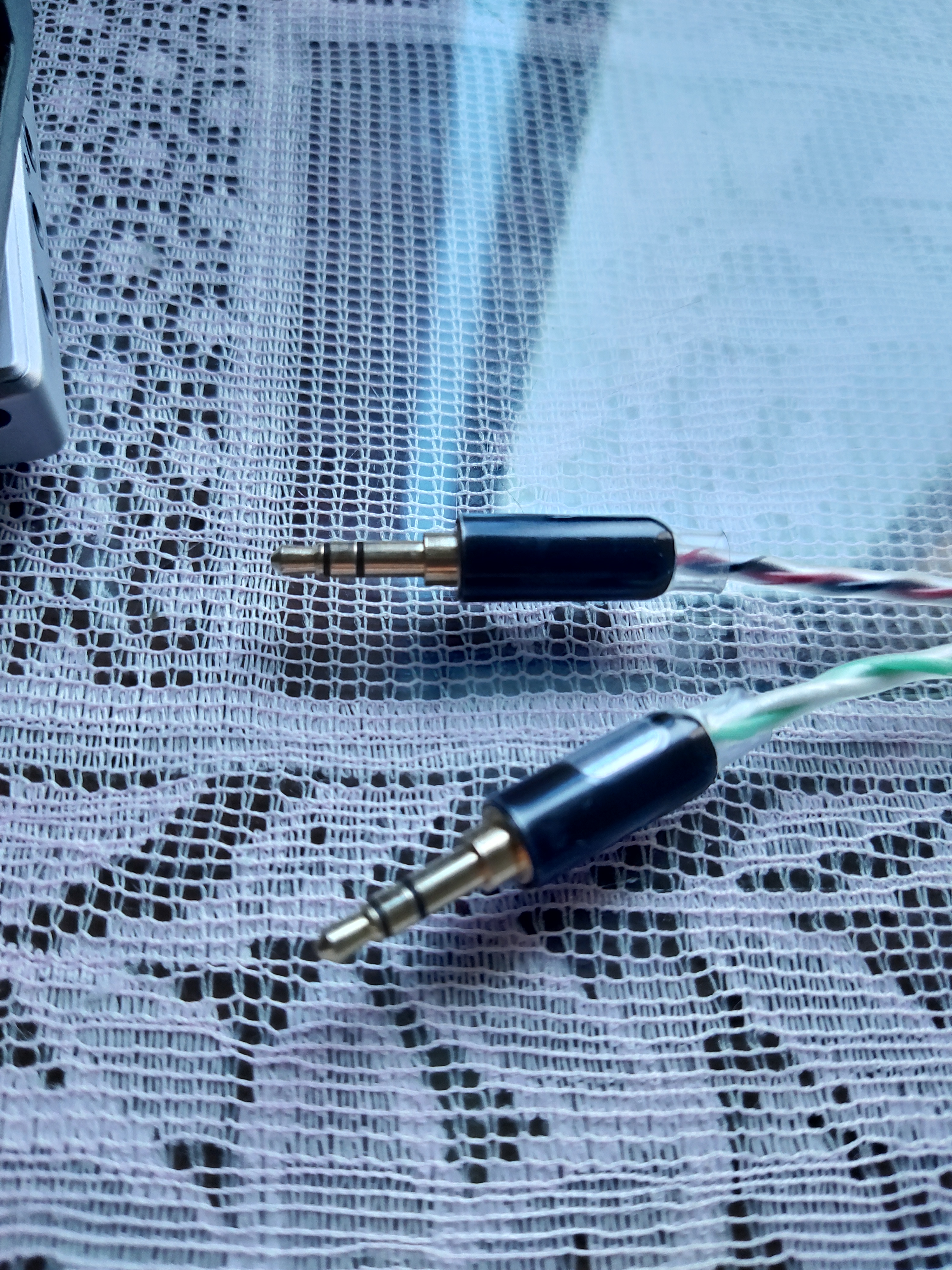

亮三个灯音量级别容易出现这个问题,充满了电、插着POWER口同时充电听也一样会有这问题,音量调大声音就会暂停,音量调最大直接没有声音,调小点后有点声音但播放一段时间后就会停止,只有在亮两格或一格灯音量级别的时候声音能够稳定不中断。下面两图一个是之前商家送的转接线和现在用的真平衡线接口

现在换了一根线声音就正常了,但是现在这根线双3.5插头只有三段,卖家说是按论坛接线图做的,三段也是真平衡,之前四段的大音量下声音就会卡顿无声。
与3段或者4段无关,就是你之前的线做的有问题。

这种左右声道分开的XLR本来就应该是每个声道3节啊。你原来那个4节的线肯定有问题。
