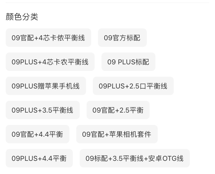

帖子 link2989 » 02 11月 2018, 08:52
嗯,我大概搞懂了。但是我看那些没有改耳机线的直接插着用会不会造成短路,我看到有家店除了平衡转平衡,还有平衡转立体声的,这个是不是就是转单端了,这样对设备会不会不好。
PHA3乐之邦06 09平衡线 双3.5mm转2.5 3.5 四芯卡农 4.4母转接线-淘宝网.jpg (423.65 KiB) 查看 2099 次
Re: mu2 06plus 差距有多大
帖子 客服六号 » 02 11月 2018, 08:57
你发的这个不是单端,这个是2.5接口,4芯的平衡。
不能转单端,转单端会短路损坏产品。

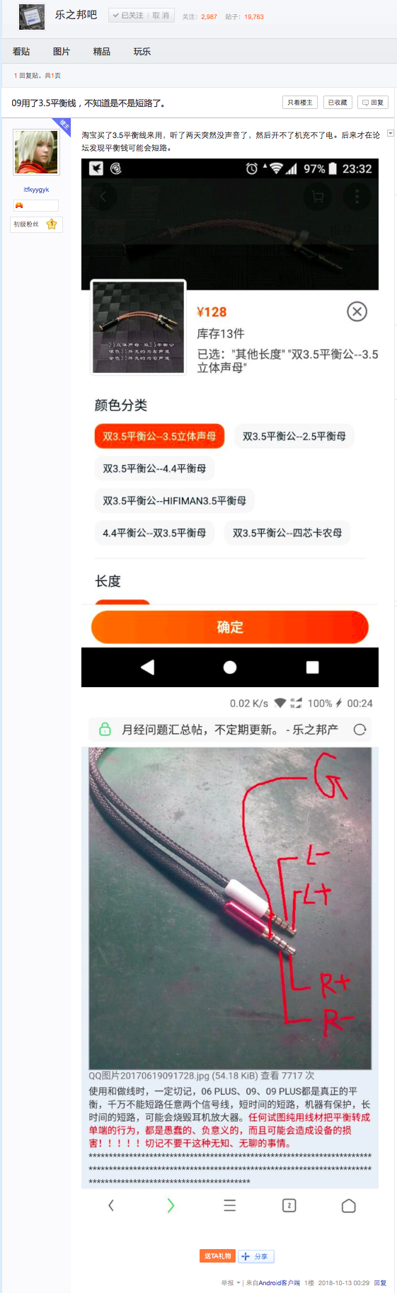

plnncc
帖子: 209
注册时间: 08 7月 2017, 18:29
帖子 plnncc » 02 11月 2018, 10:47
link2989 写了:
02 11月 2018, 08:52
截图就是用了这家店转单端立体声转换线烧掉机器的悲剧
屏幕快照 2018-11-02 上午10.44.07副本.png (697.76 KiB) 查看 2086 次
