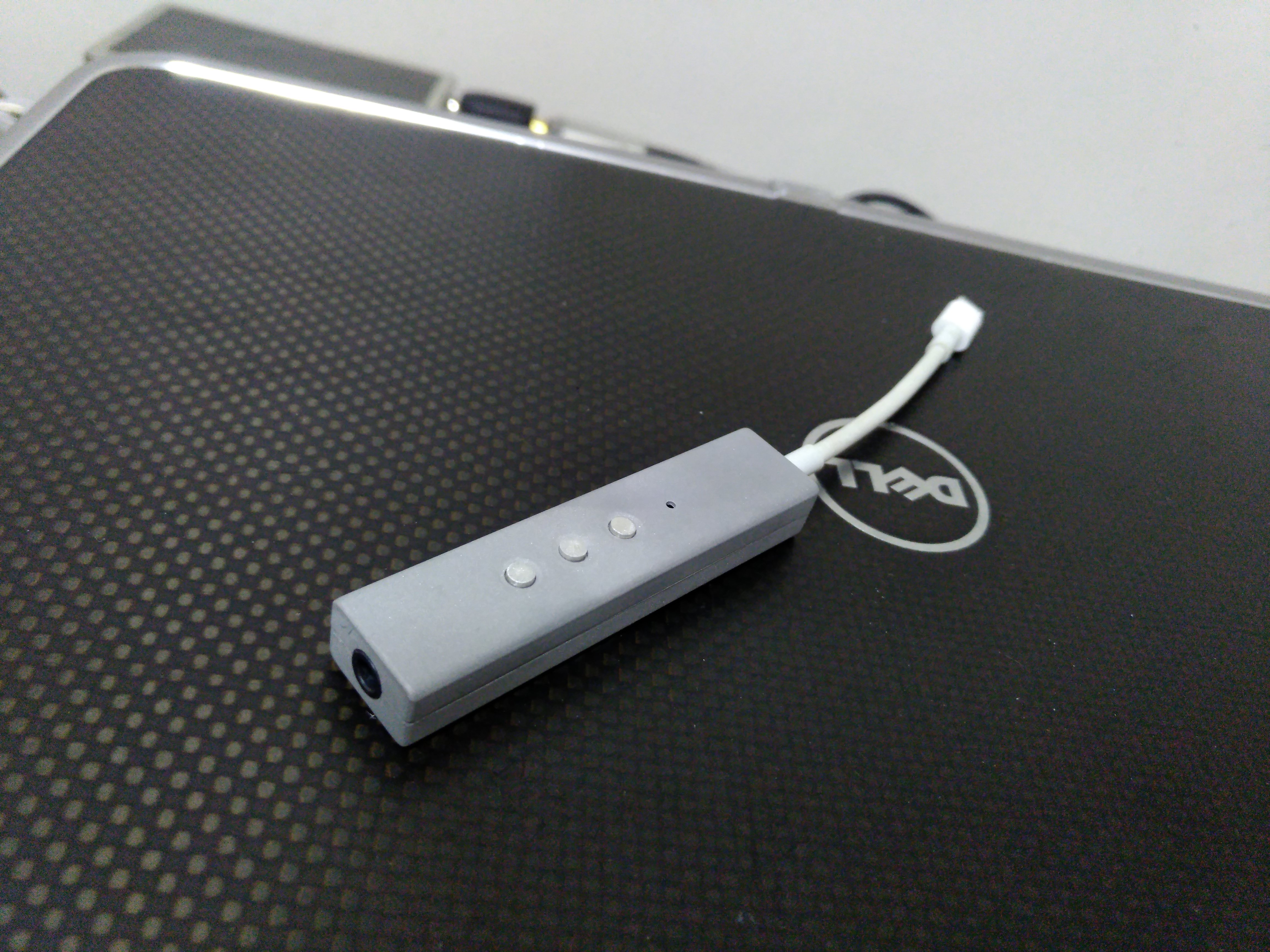

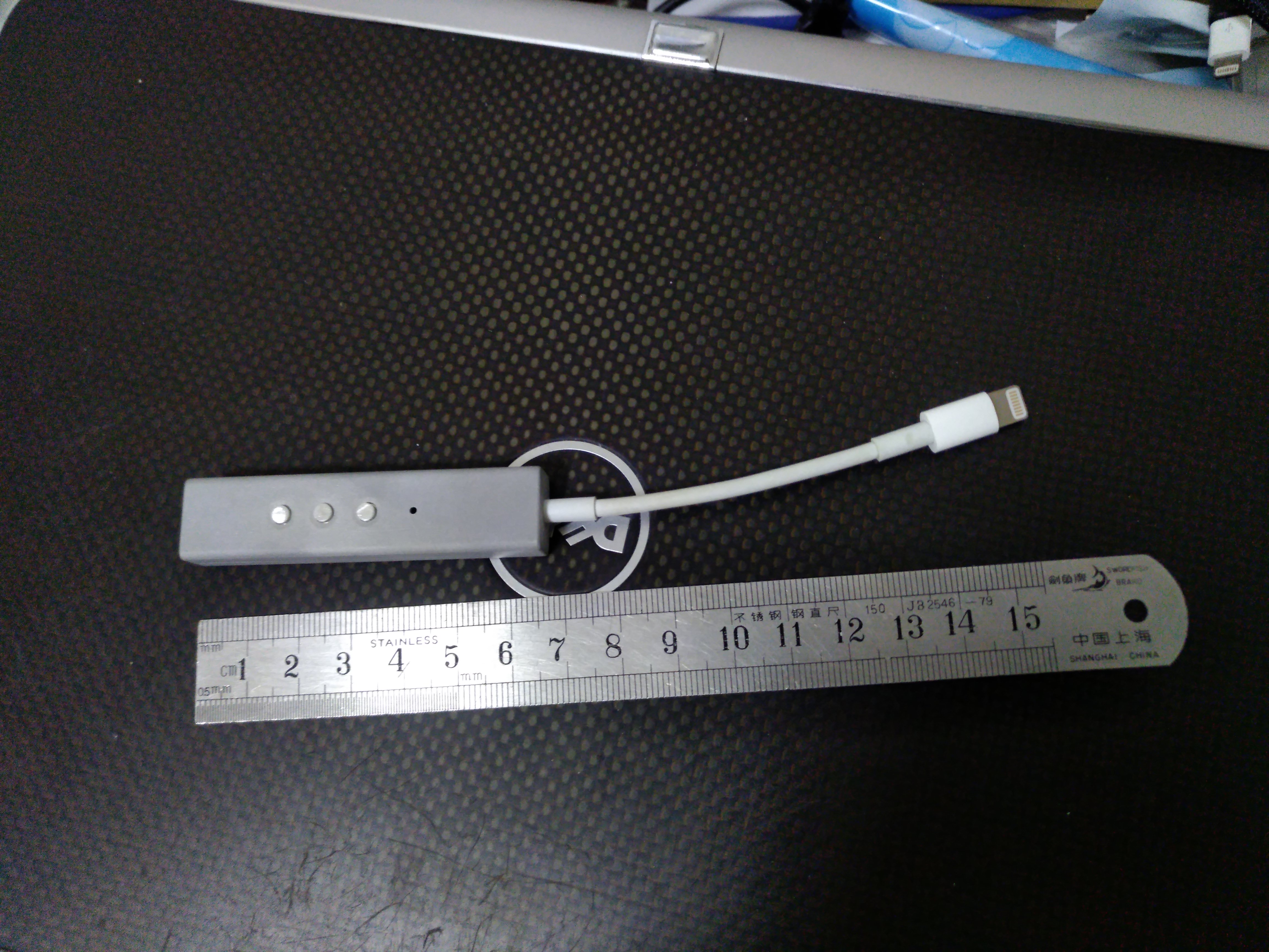

花了400元编了个CNC程续,用铝合金打样完成:
和工厂说是铝合金原色,表面光滑即可,谁知道寄过来的外壳是画蛇添足帮我喷了一层银灰色的沙,仨按键倒是铝合金原色。
大概是壳体厚度才0.8mm的关系,体积虽大了一圈但整体重量比原装MU2轻。
现在纠结在按键该突出壳体多少毫米比较好,CNC打样用的是突出0.5mm,搭配0.4mm的下陷,这个键程按压起来最舒适,按下去后突出壳体0.1mm。之前3D打印用的是突出0.3mm、0.4mm,按下去感觉太浅了不舒服。但是突出0.5mm又怕误触。
或者会导致声音中断的M键做得比其他俩突出得少一些?我使用下来误触导致放歌停止是感觉最不舒服的。
Re: MU2+相机套件
帖子 客服六号 » 08 8月 2018, 23:00
挺好的啊。
丝印打到哪里呢?
赶紧上市吧,亲爱的。
plnncc
帖子: 209
注册时间: 08 7月 2017, 18:29
Re: MU2+相机套件
帖子 plnncc » 08 8月 2018, 23:10
08 8月 2018, 23:00
挺好的啊。
丝印打到哪里呢?
赶紧上市吧,亲爱的。
计划是激光打标,打标的话计划是在按键上弄+-M,如果工厂操作有困难再改。
嗯,会尽快的。明天我去询个批量加工的价格。
Re: MU2+相机套件
帖子 客服六号 » 08 8月 2018, 23:28
我建议你就弄个MU2 PLUS吧,别弄MU2了,反正用iPhone的人都有钱,东西好,差个100/200都没关系,而且,可能成本压力小,大家都容易做。
建议做个金色,你看看MU2 PLUS的颜色,比MU2看着高档,而且,激光雕刻下来精致。
plnncc
帖子: 209
Re: MU2+相机套件
帖子 plnncc » 09 8月 2018, 00:02
08 8月 2018, 23:28
嗯嗯,非常棒的建议了。我把这些外壳要求都去和厂商说下
