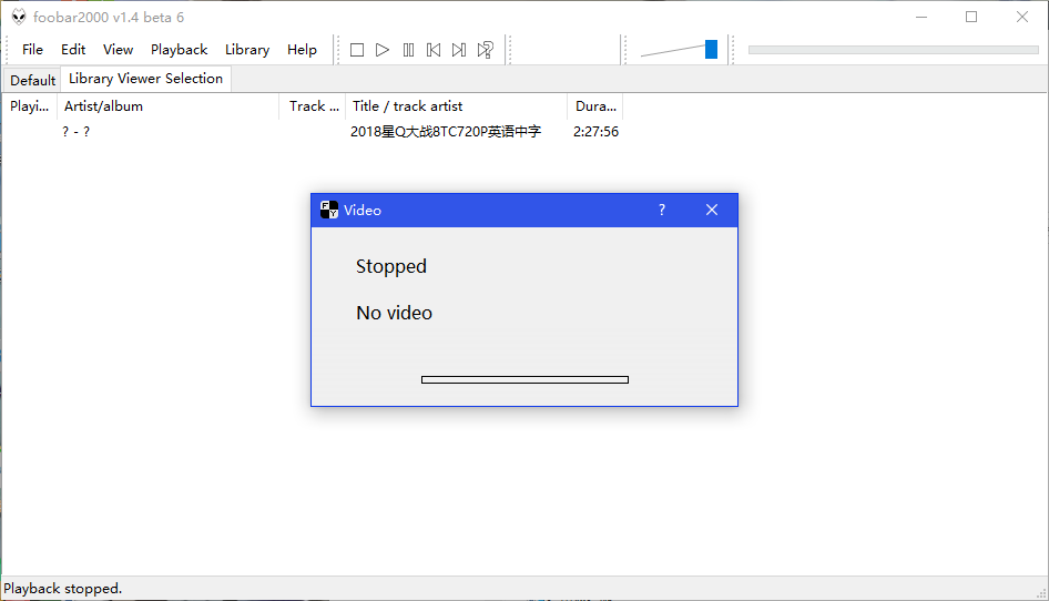

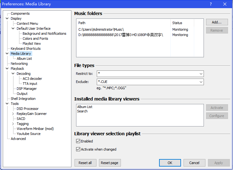

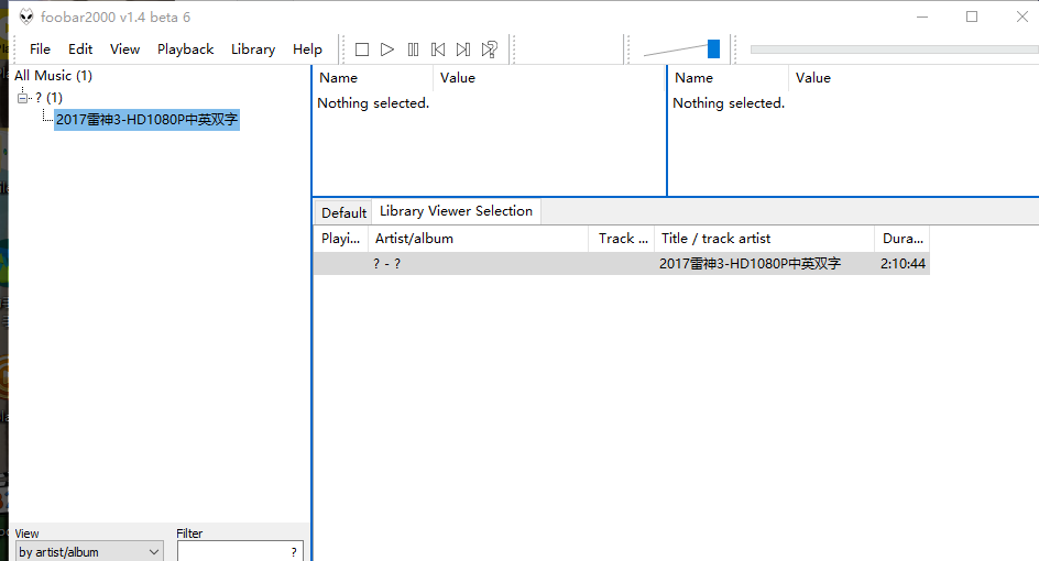

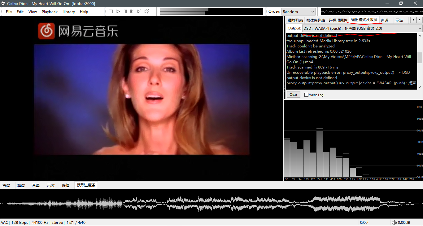

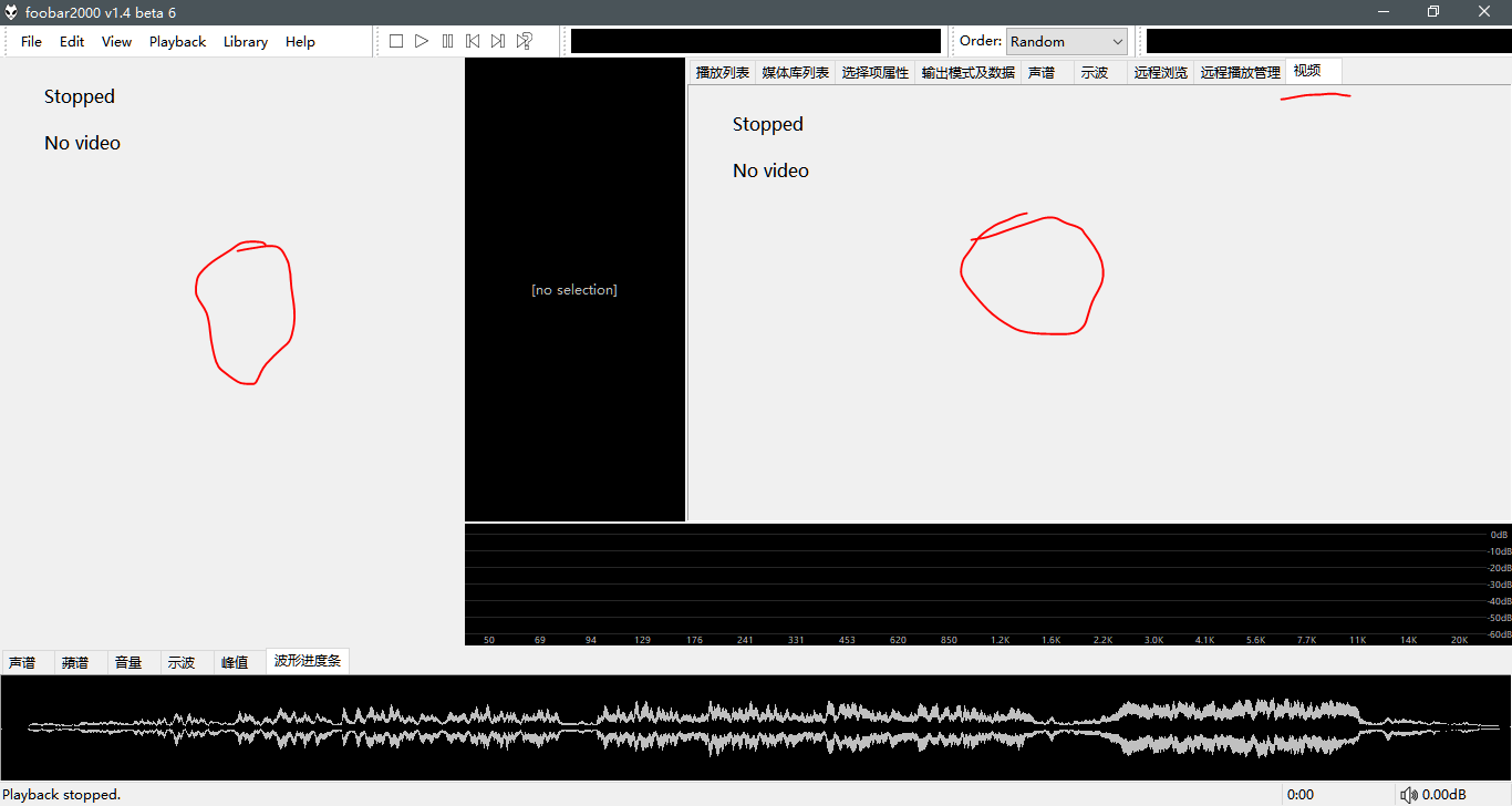

不过按你的教程设置了,还是连mp4都播放不了,上三个图,你看看能否发现原因。

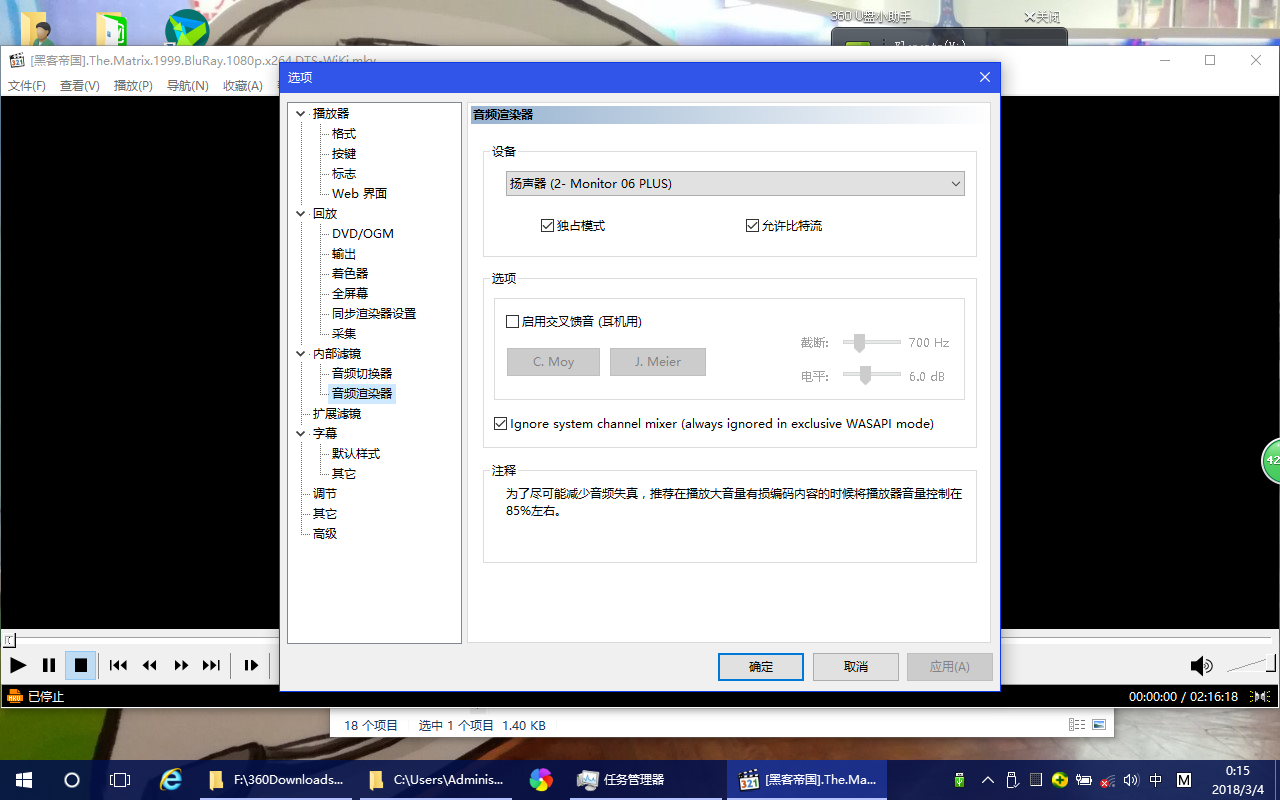

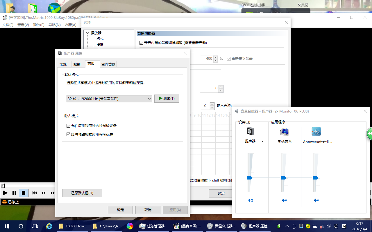

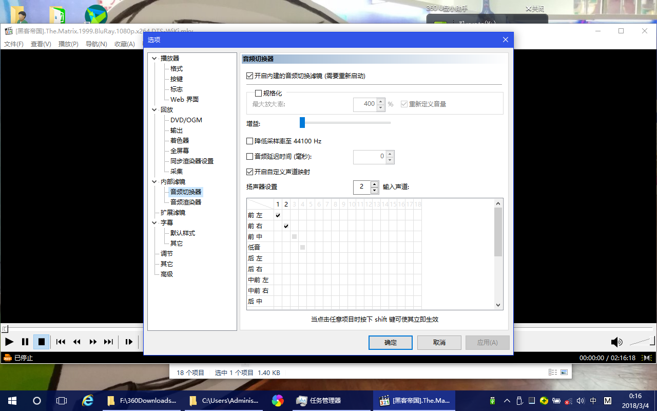

1.请问是否这样的设置就可以了?
2.另外最大只能32 192,potplayer可以32 384。
3.如果上述设置正确的话,奇怪的现象:试了一部1.5g的双声道mkv,MPC-HC的音质明显比pp好,但用12g 六声道的mkv,反而pp比MPC-HC好,但差距不大(里头的枪战声,pp清脆响亮很多,低频的力度和量感也要多些)。

是系统设置不能设置为32 384,调成32 384 mpc就会没有声音(和爱奇艺一样,只能设置到32 192)。
在电脑系统16的音量下,pp和mpc都开满100的音量的前提下,播放1.5g的电影,他们的音量是一样大小的。而播放12g的电影时,mpc要开到电脑系统35-40音量才有pp电脑系统16音量的同样音量。(mpc的版本1.7.14)

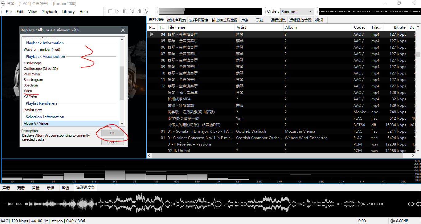

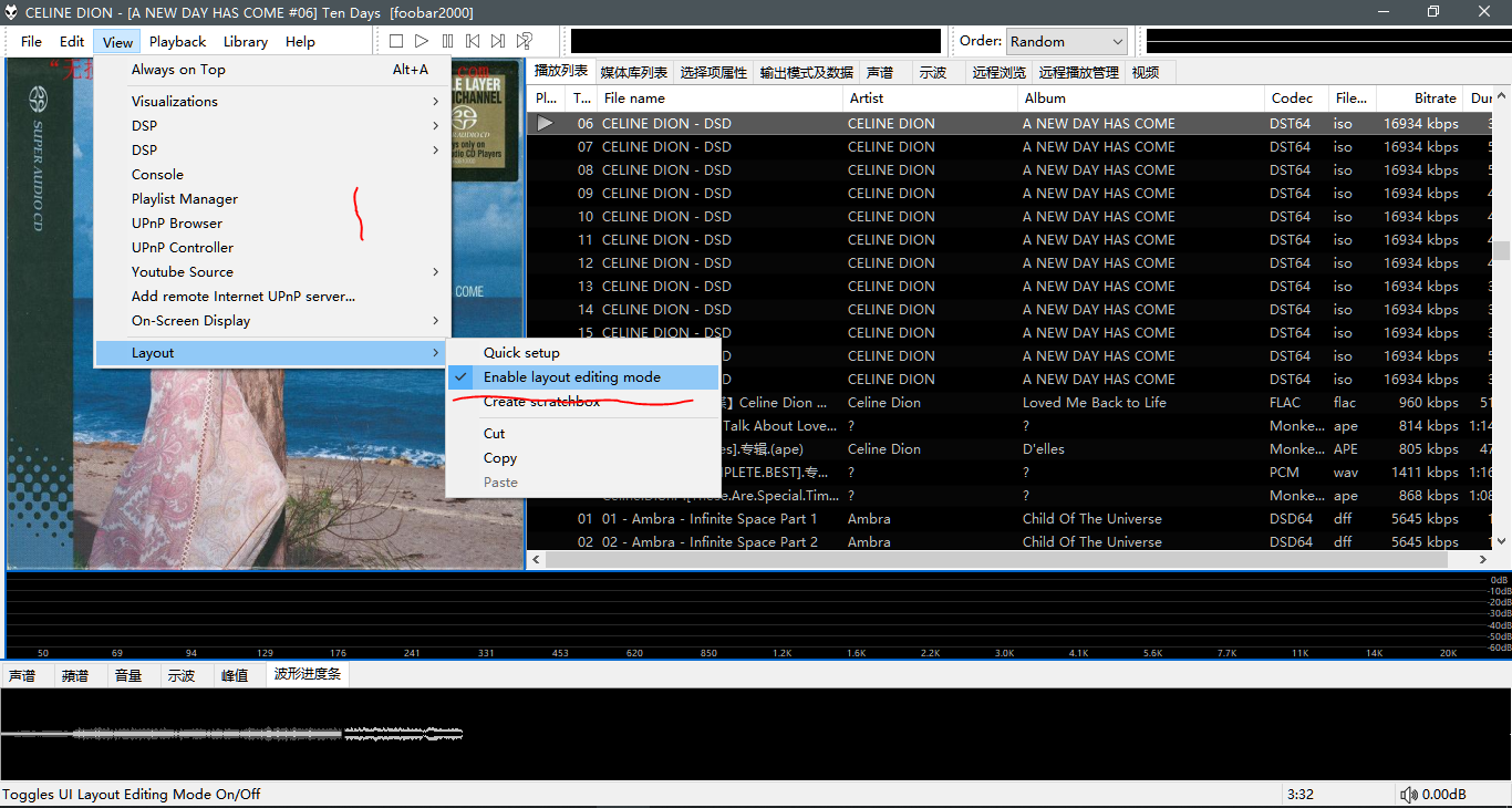

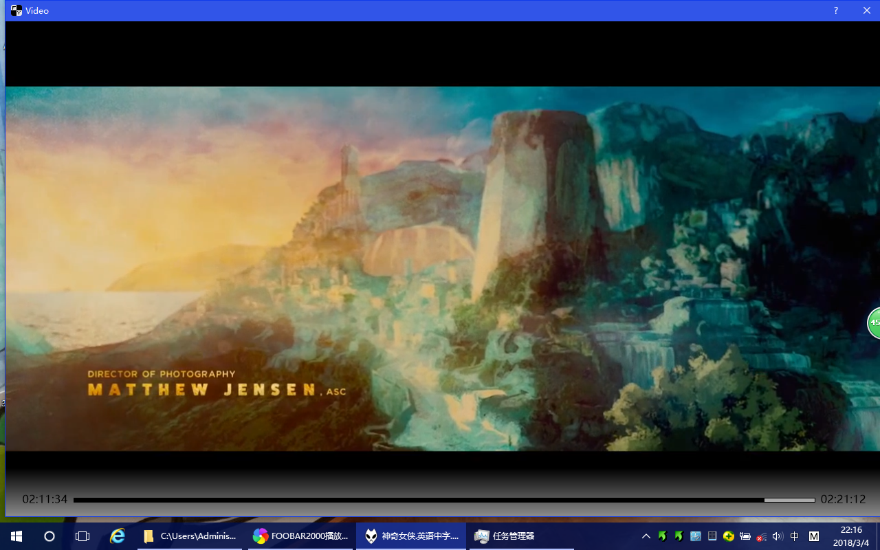

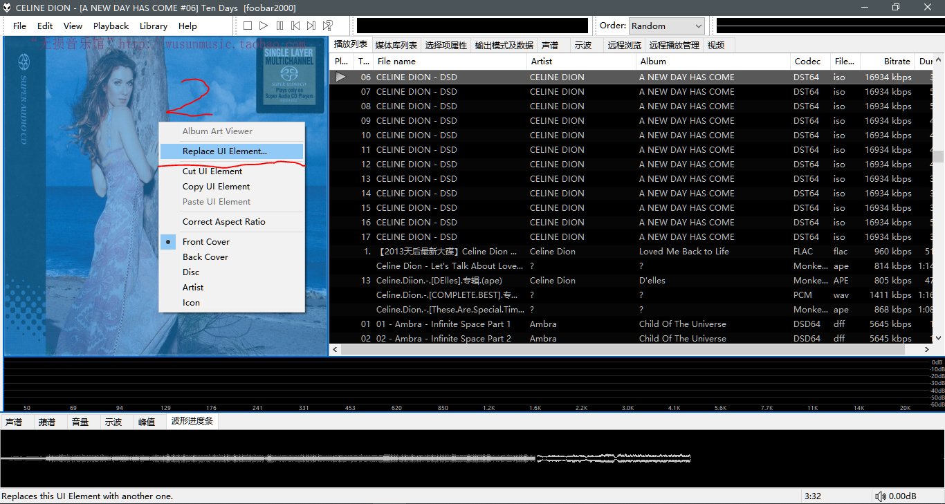

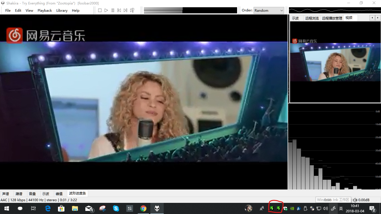

哈哈哈!你没有设置视频窗口,就像你没有搞好舞台给演员表演一样,就像第一张图,设置视频窗口,而音频的设置就像平时的设置一样(WIN10免驱动),见第二张图。你设置了几个窗口,任务栏就会有几个绿色箭头,见第三张图。

跟着走:第1步见图一;第2步随便挑一个窗口右键见图二;第3步在跳出来的选择表中选择vedio,然后OK见图三。

终于成功了,谢谢啦!
结论:FB可以播放mp4,mkv(双声道以及5.1声道,其他没试)
