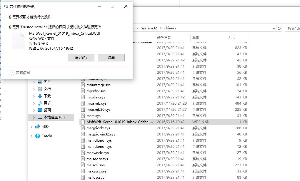

2.根据https://forum.musiland.cn/viewtopic.php?f=11&t=4302彻底删除驱动途中遇到了问题:有一个文件MsftWdf_Kernel_01019_Inbox_Critical.Wdf位于C:\Windows\System32\drivers不可删除,分不清这是微软自带的还是乐之邦驱动的残留文件1.JPG

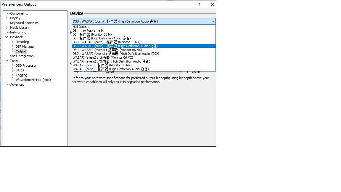

3.根据https://forum.musiland.cn/viewtopic.php?f=11&t=2178设置FB2K后无法播放音频文件(一个wav和MP3),提示Unrecoverable playback error: Unsupported stream format: 44100 Hz / 16-bit / 2 channels;对于同一个wav文件,只有在output中将device设置为DS:06MX才能用06mx播放,DSD和WASAPI都不行;而将device设置为DSD(PUSH):High Definition Audio 设备就可以正常播放,所以或许不是软件或插件或wav文件的问题?3.jpg

2.要删除这个文件,必须将06MX拔出电脑后才能删除。

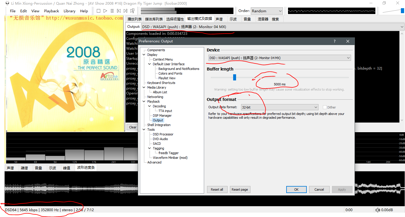

3.免驱动FOOBAR设置容易忽略的地方,就是输出格式,设置为32bit就可以了,见图:

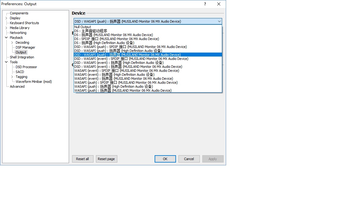

3.再安装好驱动MlMonUsb_n_4.3.12.0_build20161202后FB2K却可以用了……不过选项也变了6.jpg然后电脑开机后06MX卡在只亮USB灯的问题依旧存在

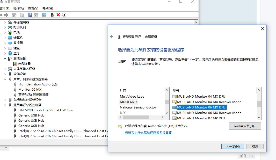

2.就选择图中的DFU就可以了,这一招是治强迫症的。
3.安装驱动和免驱动FOOBAR都可以用,但你会发现声音风格会有区别。免驱动通透得很!
