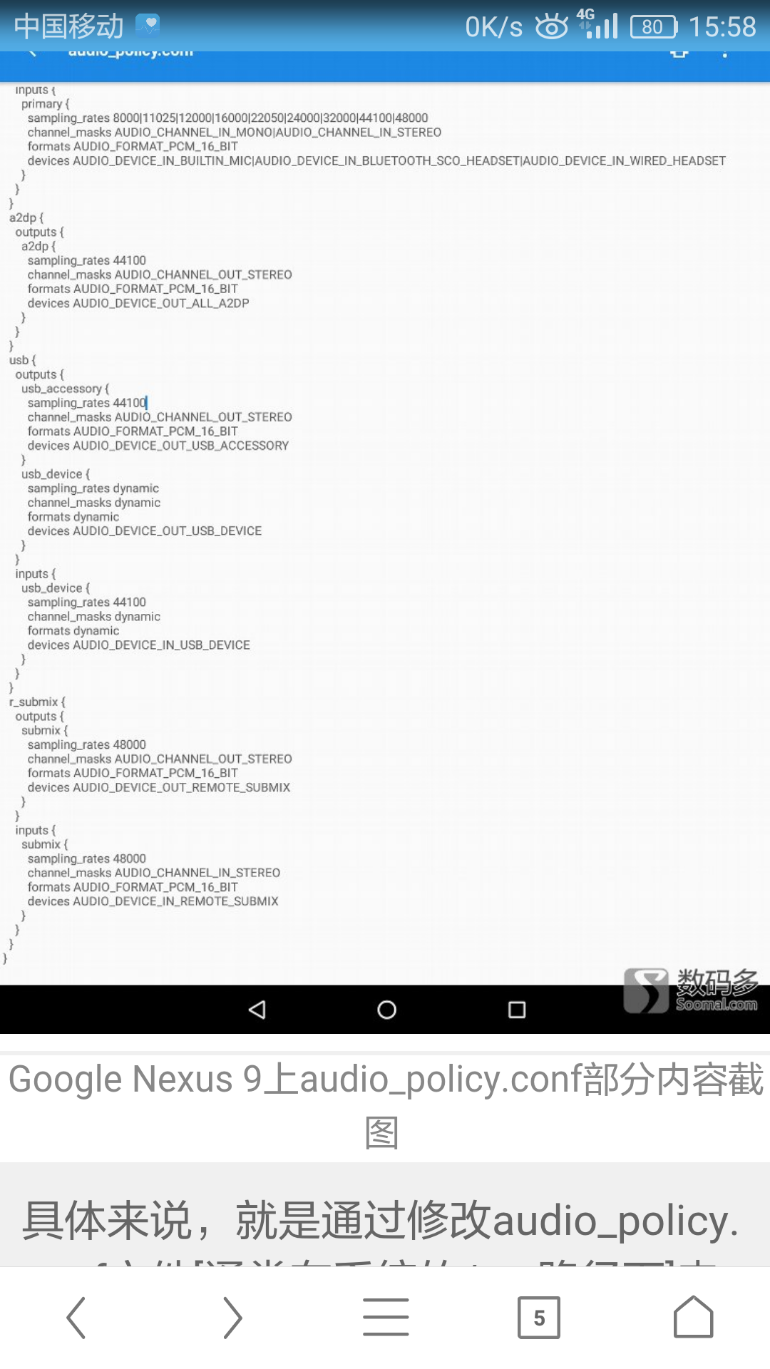

单看我自己手机的音频文件(修改前)的话,我是没看懂的,里头只有一个是44.1的,其他的都是48的。也分不清44.1指的那些方面,48又指的那些方面。
另外不知道是否不同品牌手机的参数是否一样,起码我手头三台不同牌子手机参数是一致的。
这什么辣鸡手机,最大采样率48,而且还都是16bit的,简直是在暴殄天物。
:mrgreen: :mrgreen: :mrgreen: ,我这不是已经鸟枪换炮了啊,目前是06p+gr 07 37的组合,基本都在电脑上享受了,10月底之前只是这个辣鸡手机+猥琐 new vsd1s的呢 :lol: :lol: :lol: (有平板电脑也有ipad,不过不方便啊),现在就是不清楚都有什么手机既可以自动调整采样率同时又可以全局音效的,如果心里有底就可以选一个自己需要的了。

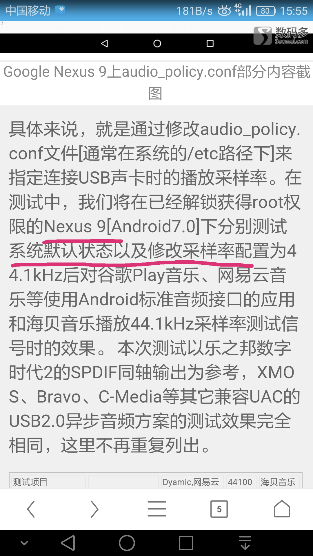

😄😄😄,数码多用的谷歌亲儿子,最大采样率也是一个鸟样啊,看来不是手机辣鸡与否,是厂商有无动力去做这个事情了。另外华为mate系列的旗舰售价,按数码多的音质测评,顶多也是中等水平左右了。。。
http://mobile.soomal.com/doc/10200007547.htm

可能手机最高输出采样还真的是48了。
这都10年前的文章了,现在能到192的。

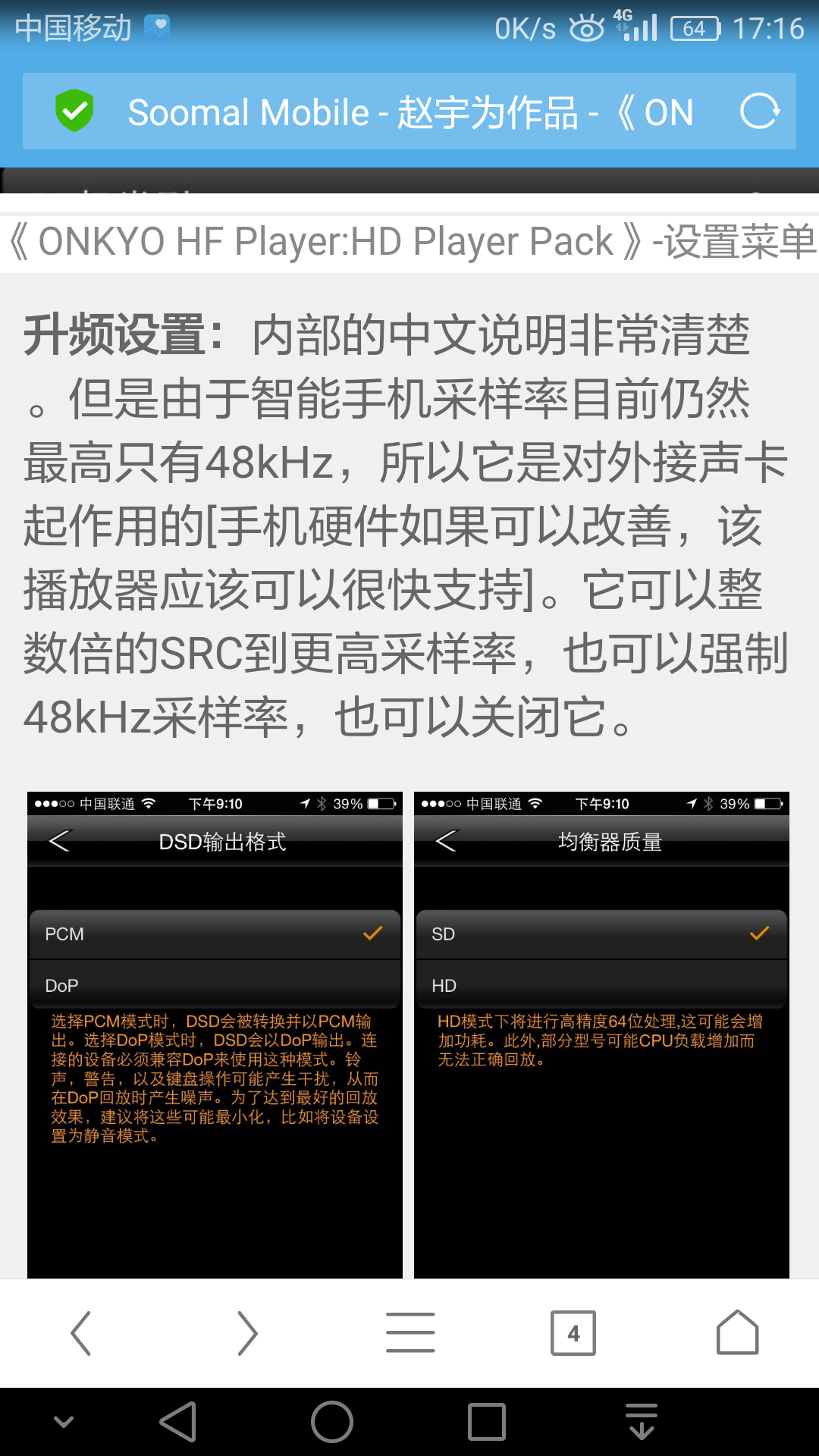

数码多最新评测表明一加5T固定48kHz输出,导致SRC。我测试最新版的rom确实如此。
经测试我也确认魅族Pro 6 plus全局模式不仅稳定可用,而且可以自动识别切换采样率,应该是安卓机型中做得最好的了。
是啊,5T的测评我也看了。不过只要是外接dac还是可以全局的话,src的问题可以改音频文件usb输出固定为44.1就可以了吧?
