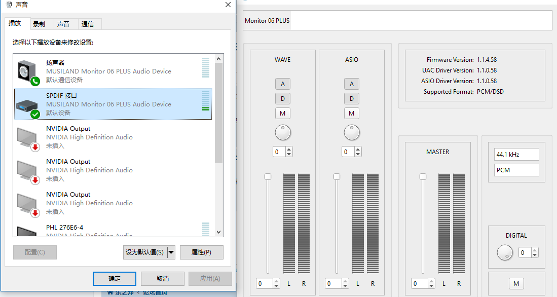

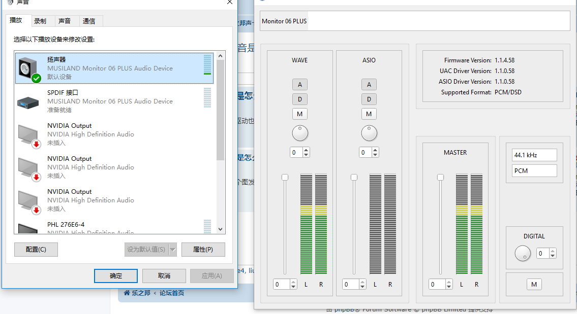

herose4
注册时间: 13 8月 2017, 09:47
Re: 06PLUS LO口接耳机没有声音是怎么回事……LO口用转接线接同轴有声音。
帖子 herose4 » 14 9月 2017, 12:54
14 9月 2017, 07:33
问题一个一个解决吧,你把音频设备截个图发上来
目前是这样的,我数字输出接A280后再接到音箱,是没问题。
我切换到另外个输出还是同轴到A280再接音箱,也能出声。
但是从06PLUS转接出来莲花头红白两个到音箱没声。不用转接头耳机直接插LO也没声,试过2个耳机都不行。

taruca
帖子: 142
注册时间: 14 9月 2016, 10:34
帖子 taruca » 14 9月 2017, 20:45
第一个图,默认是spdif,走数字输出。
