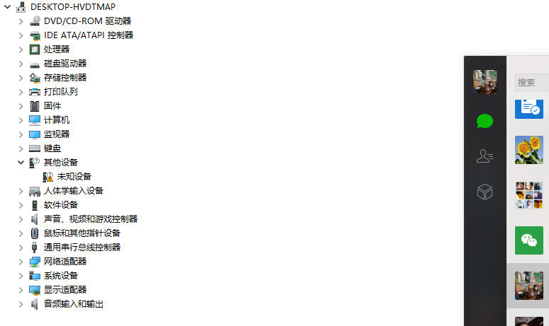

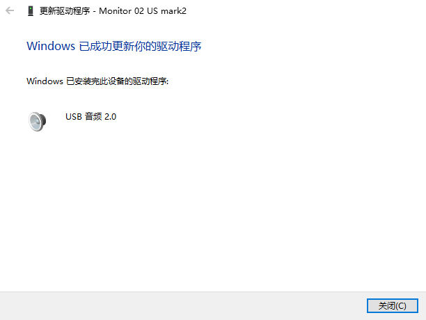

谢谢指导,升级到了1703.设置都差不多了,就一项不知怎么搞,麻烦一下。黄色显示未知设备
云来雾去
帖子: 62

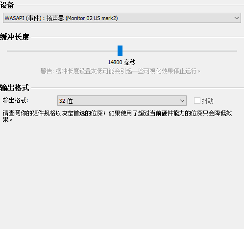

现在播放不出声,但是声谱频谱都正常,光标也正常移动。

帖子 云来雾去 » 20 8月 2017, 15:33
这样可以正常出声

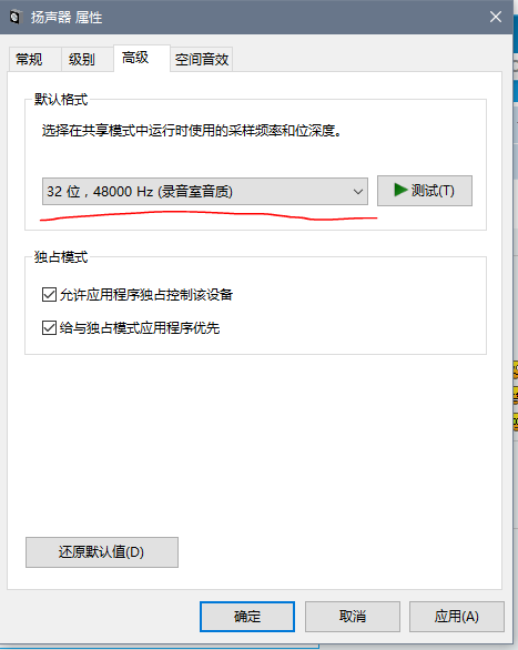

帖子 云来雾去 » 20 8月 2017, 16:27
感觉声音不错,但是电脑别的声音都没有了,包括视频电影。

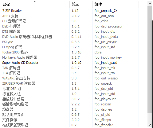

云来雾去 写了:
20 8月 2017, 15:16
看这里什么都有:将此帖从头到尾看完 viewtopic.php?f=11&t=2168 黄色“!”的处理,FOOBAR的设置。。。

帖子 TIMS » 20 8月 2017, 16:57
云来雾去 写了:
20 8月 2017, 16:27
右键点击电脑右下角“扬声器”标志---播放设备---02us mark---属性---高级---如图设置默认格式为32位48000Hz---应用---确定,就可以播放视频电影了。

Re: ASIO模式,不能用了。
帖子 云来雾去 » 20 8月 2017, 17:09
果然可以了。先这么听着,明天再好好学习一下教程。知足了!谢谢。

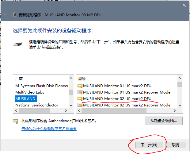

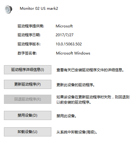

20 8月 2017, 15:16
设备管理器---双击“未知设备”黄色“!”---更新驱动程序---浏览我的计算机。。。驱动程序软件---让我。。。列表中选取---通用串行总线控制器---MUSILAND---按图中选择---下一步。。。。重启电脑。

Re: ASIO模式,不能用了。
帖子 云来雾去 » 20 8月 2017, 18:05
谢谢乐之邦给我带来了快乐。乐之邦人专业专注!搞好后马上升级声卡,现在设置wasapi可以出声来。交个作业你们检查一下,谢谢!
