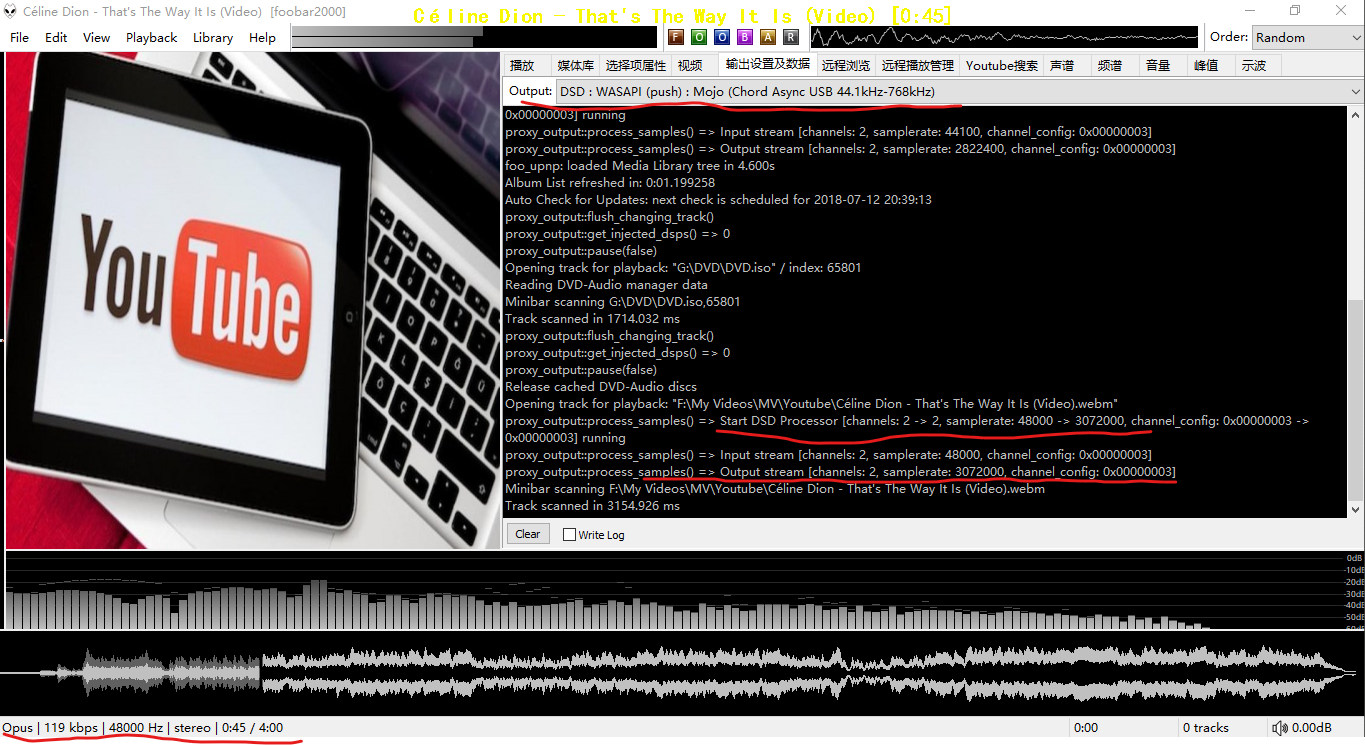

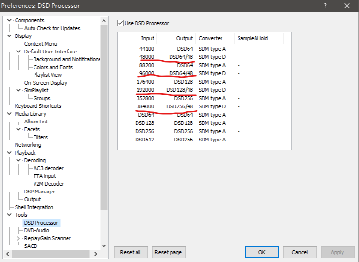

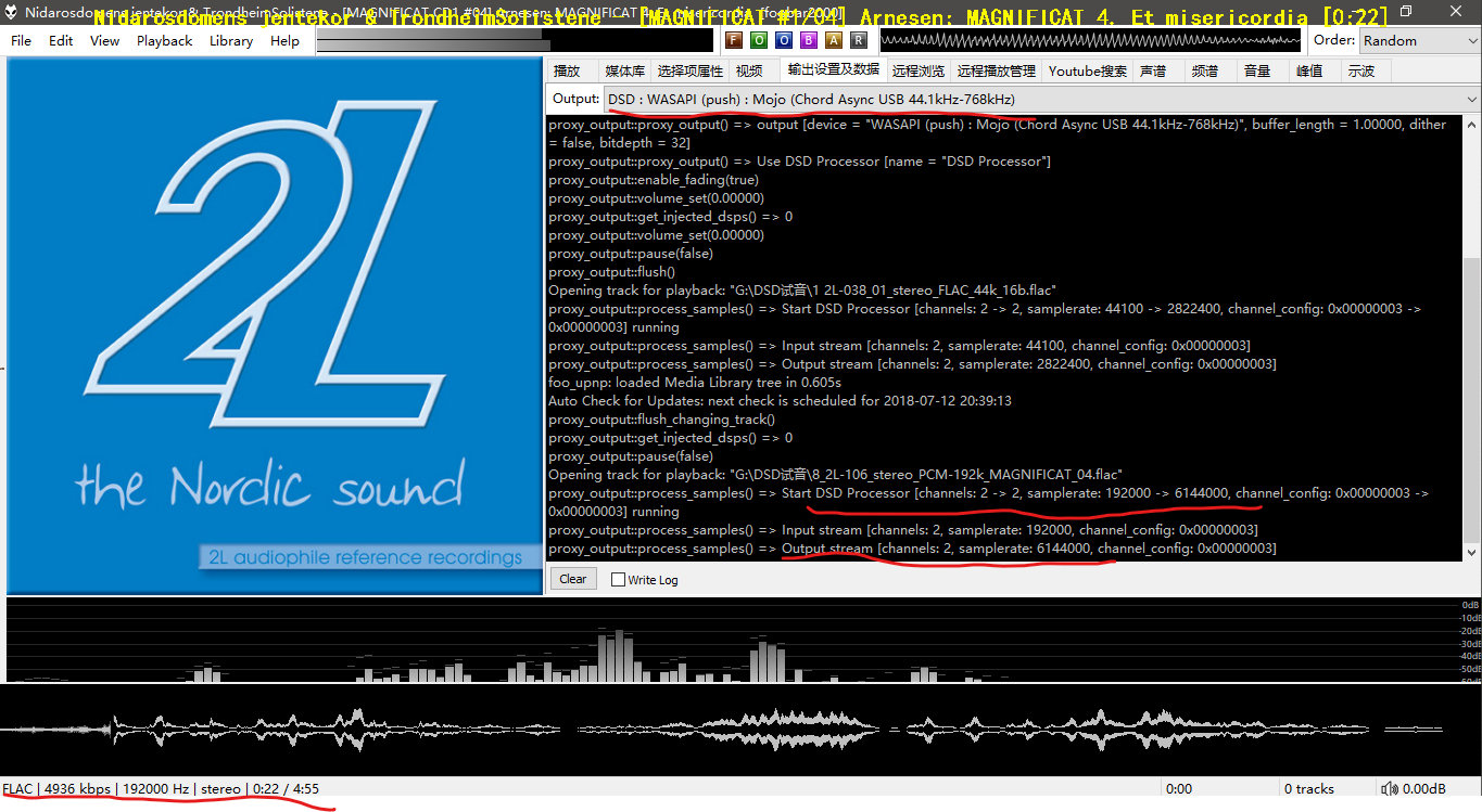

如果08MP在Foobar2000上的DSDprocessor按如下第一张图设置,则播放48、96、192.。。。100%不会出声或者说出声会不正常。而Chord Mojo出声正常,输出的还是DSD,难道Chord Mojo支持DSD64/48,DSD128/48,DSD256/48???这是为什么?请求各位高手教导,谢谢!
系统:Win10 1803 (17713。1000)专业版,Foobar2000V1.4beta17,Chord Mojo只安装了Chord 44.1khz。。。786khz version1.0.62,没有安装ASIO的部分,输出:DSDwasapi(event)或者(push)。SACD设置:DSD直出和PCM转DSD。

Chord 的设计师在论坛上讲过,他们所有的产品的DSD都是先转成PCM,再PCM转模拟输出。不是DSD直接输出的。

Chord 的设计师dave在论坛上讲过,他们所有的产品的DSD都是先转成PCM,再PCM转模拟输出。不是DSD直接输出的。

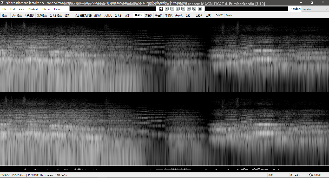

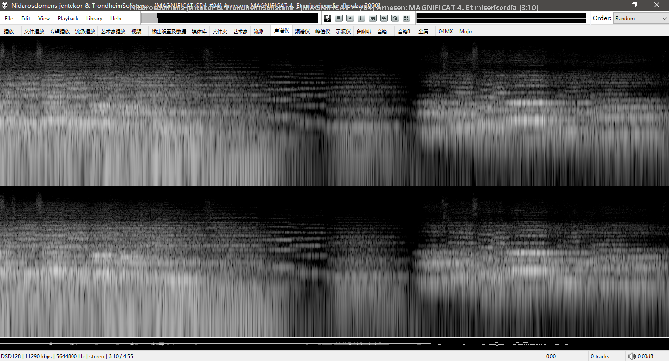

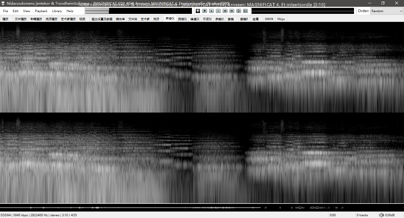

你把Chord Mojo的设计师搞混了,应该是Bob Watts。现在FoobarV1.4设置sacd为DSD+PCM是可以全格式下可视化的,上面3张图只是想借贵宝地比较一下,DSD64、DSD128、DSD256声谱图的区别,现在对DSD没有兴趣了,想试MQA。哈哈哈!
