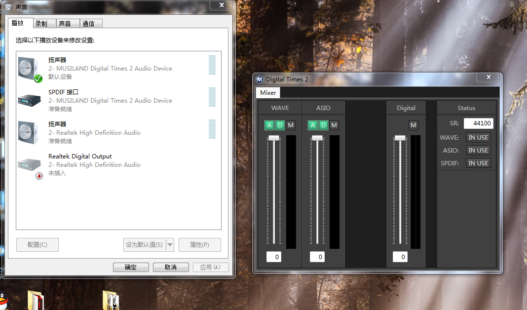

购买的是“MUSILAND Digital Times 2”外设声卡,使用的是笔记本电脑,播放音乐是用foobar2000。驱动安装都正常,系统设置按说明书上的做,软件设置按照论坛上的来;但整个系统无声,设备测试也无声,播放音频也全无声。请求客服技术支持。

帖子 lezhibang » 10 2月 2017, 11:33
win7 64位系统,测试设备是,控制面板的面条会动,但系统依然没有声音出来

rilico
注册时间: 13 6月 2017, 20:15
Re: 安装设置完成声卡后,系统无声播放,设备测试也无声,请求客服支援。
帖子 rilico » 13 6月 2017, 22:50
把ASIO那一栏的A和D关掉
