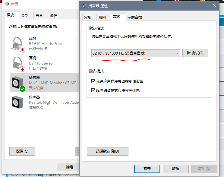

不会吧,07MP都没问题(见图),08MP就更加没问题。如果电脑是老电脑,或者系统版本太老,再就是FOOBAR的设置不对,才会有这些问题。
