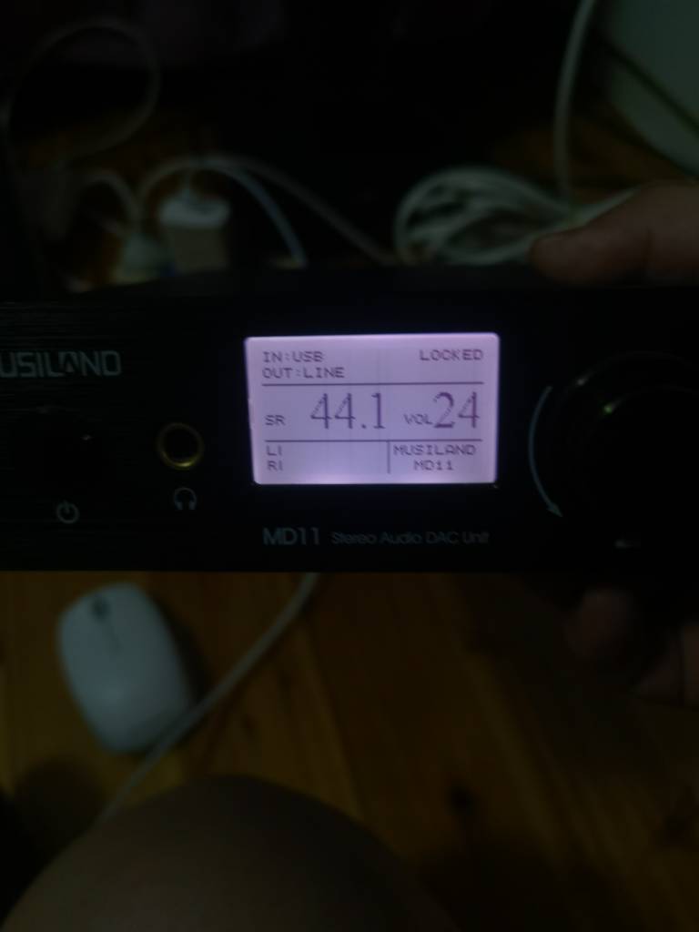

我的MD11输入栏显示USB LOCKED,没声音,笔记本系统是Win7,请教是什么原因?

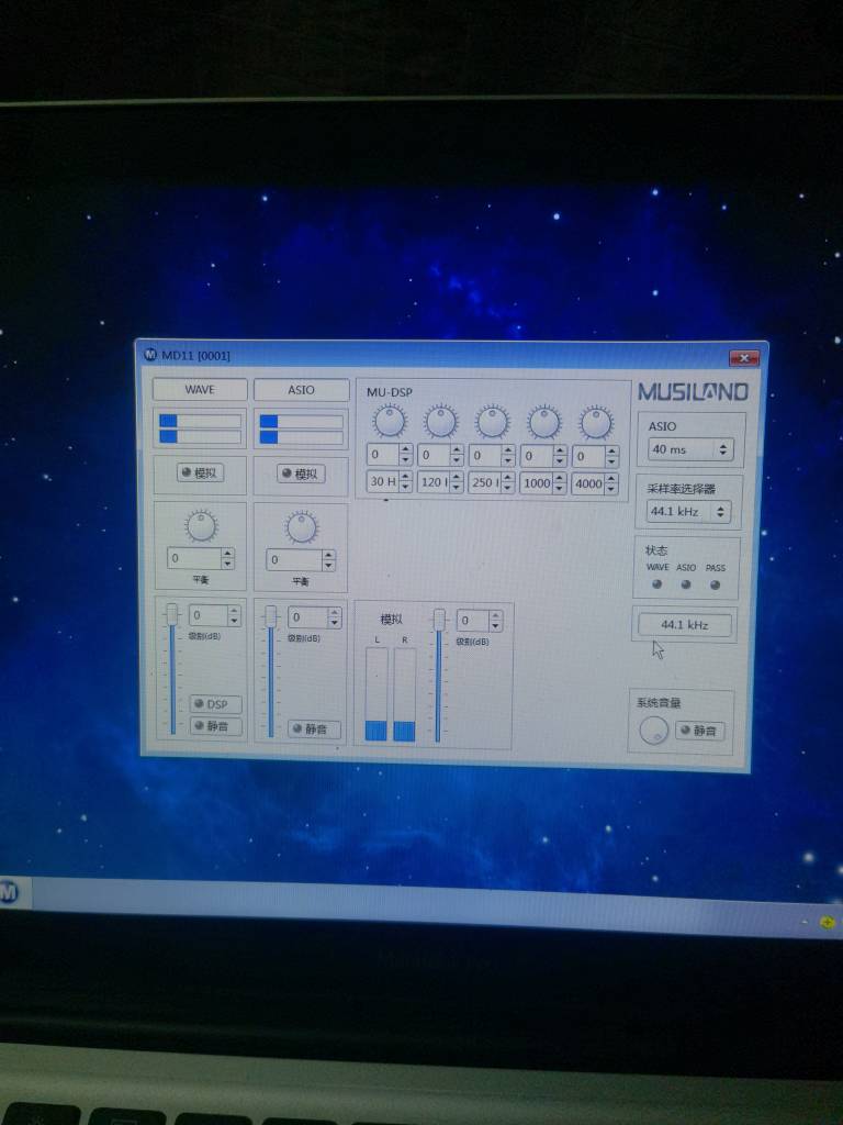

我们手头根本早没有这个产品了。
那你把驱动控制面板截图发上来,把液晶屏幕拍个照发上来我帮你分析分析。

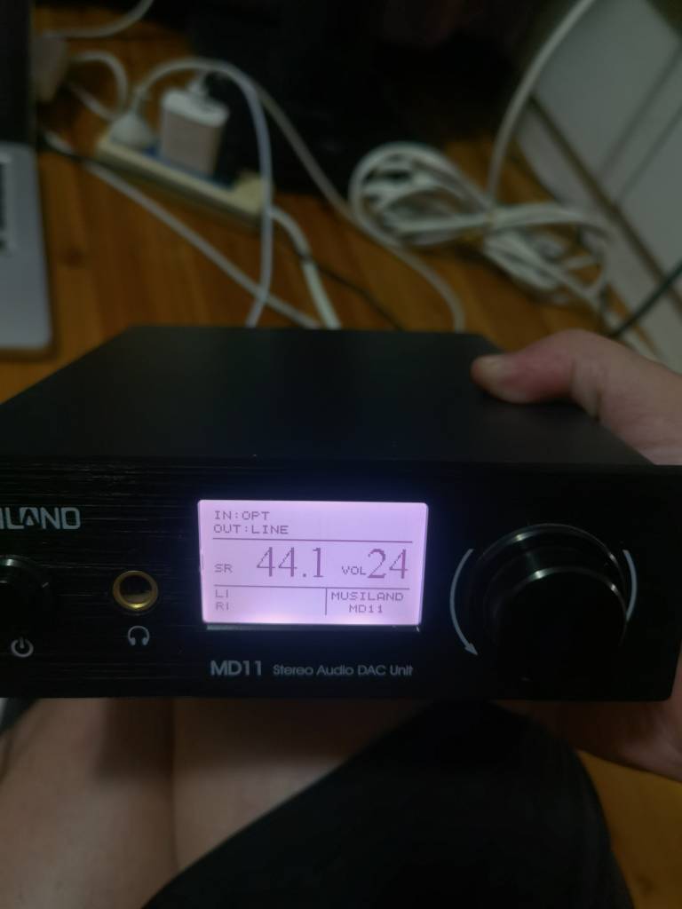

好勒,6哥,不过我得研究一下怎么上传图片,好久没玩了BBS了,我之前发的贴图片上传成功了吗?放在附件里!
Re: 请问什么时候能有MD30,MD11的win10驱动程序?
帖子 客服六号 » 27 9月 2021, 10:20
看着没问题,USB 播放就切换到USB。然后把电脑上的默认播放设备切换到MD11。
播放一个歌曲,看看控制面板和液晶上有没有电平条在跳动。
你OUT设置是LINE,就要接后面的RCA输出。设置成HP,就要接前面的耳机口。
VOL音量按钮,调大。
与什么固件啥的都无关,就上面这几个设置。
如果上面这几个都处理了,还是没声音,那就是坏了。电子产品,能放10年或者用10年的,我真没见过几个,该换就换吧。
rainman0352
帖子: 10
注册时间: 27 9月 2021, 01:51
帖子 rainman0352 » 27 9月 2021, 10:31
