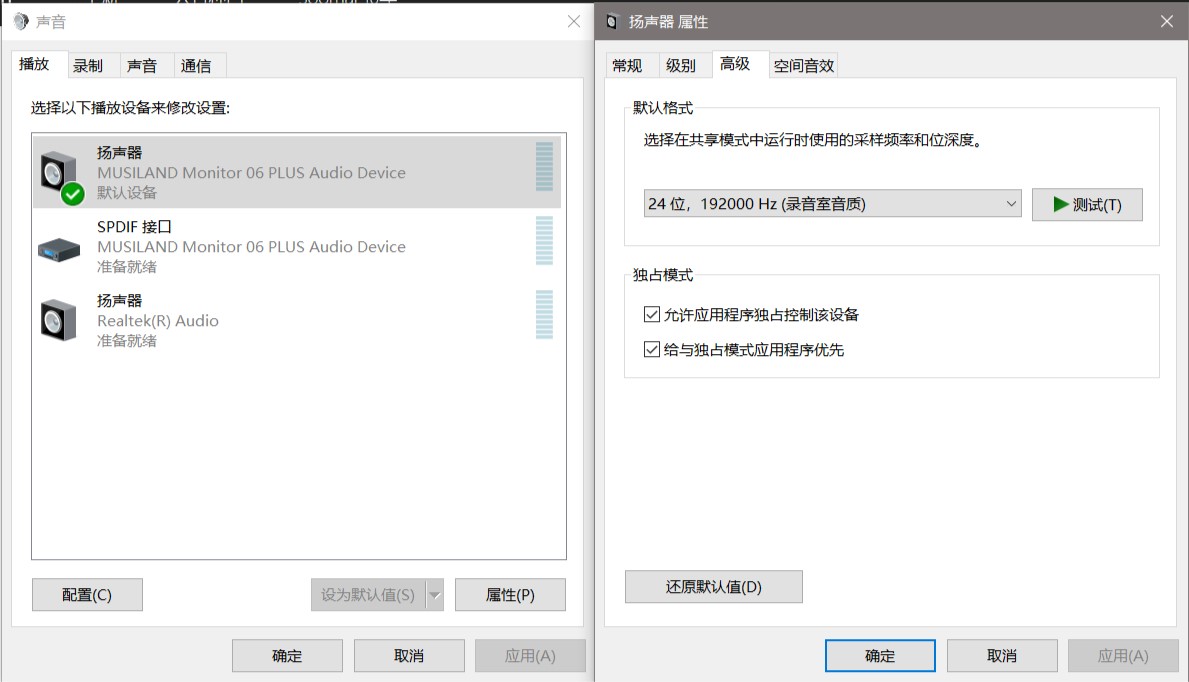

之前玩儿“极品飞车17:最高通缉”的时候,发现06P不出声,但使用别的软件都没问题。后来发现声卡设置→高级里,不要把格式设置成最高就好了,可能某些游戏有Bug,不支持32bit,384000Hz的声音。这个设置的意思是“选择在共享模式中运行时使用的采样频率和位深度。”,也就是说Foobar2000等软件用独占模式时,不受这个设置影响。我设置成24位 192000Hz,游戏正常出声音了。

这不是游戏的Bug,这是Windows故意做的限制。
如果你设置为384,就等于所有ds模式输出,都SRC成384,这对于CPU的开销是很大的,可能会导致你玩游戏的时候FPS掉个10帧。
所以,windows会限制你用384的SRC,只有你播放384的文件时候,才能用384。352.8同理。

原来如此,反正一般的软件也用不到384KHz,设置成192就足够了。

听歌用fb可以独占。其他的娱乐影音一般都是48k或倍数的,设成384应该就是升频了吧,不是更好?
另外爱奇艺,酷我,酷狗,网易云这些,有些能384,有些只能192,当然还是得看音源是44.1还是48来调整吧。
