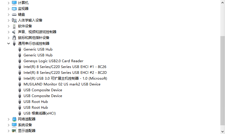

驱动应该是4.3.0.0,固件也应该是与之搭配的老固件。有新的foo_input_sacd-1.0.10可用(找我的帖子下载安装),设备管理器你没有贴出来,没关系,跟着下面操作:设备管理器---通用串行总线控制器---应该会有黄色“!”出现,双击黄色“!”---更新驱动程序---浏览。。。。程序软件---让我。。。选取---从磁盘安装---找到你安装的驱动的文件夹---drivers---找到usbbus文件---确定---下一步。。。重启电脑。如果没有黄色“!”,那么双击02US mark,其他操作一样。产生的原因是用到WIN10,当你切换到wasapi播放,乐之邦的驱动用不到了,系统自动将驱动切换成UAC2.0,当你切换回ASIO播放时,驱动并没有切换回乐之邦的驱动,而ASIO是要用乐之邦驱动的。

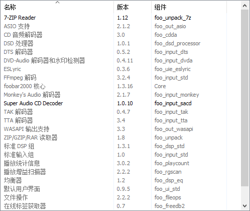

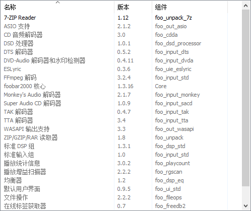

跟着来:将下载的foo_input_sacd-1.0.10解压后,将foo_dsd_processor.fb2k-component和foo_input_sacd.fb2k-component复制到FOOBAR2000文件夹中的子文件夹components,提示是否替换,点击替换。你现在的问题是没有将老版本的foo_input_sacd.fb2k-component从文件夹components中删除,明白了吗?

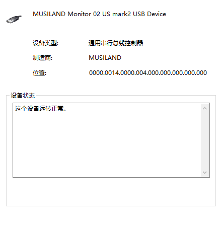

你的通用串行总线控制器没有黄色“!”,但是一样双击“。。。02US mark。。。”,检查其驱动版本是否是乐之邦的驱动,如果是就没问题了,如果不是,就要按前面的方法补装驱动。

按照提示,删除了老的组件,还是不行,是不是缺少什么?

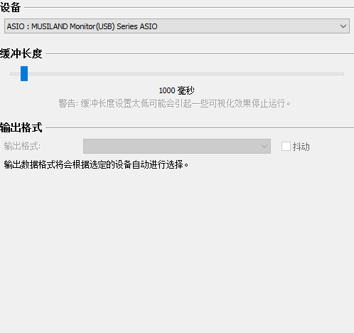

按照提示,删除了老的组件,还是不行,是不是缺少什么?微信图片_20170816063410.png微信图片_20170816063056.png微信图片_20170816062951.png
FOOBAR的设置见:viewtopic.php?f=11&t=3272 注意输出格式设置为32位。你的第二张图,要看另外一项“驱动程序”,才能知道其版本。

32位设置后,页面显示不出了,还是不行,使用wasapi显示错误。哎,不行就使用wasapi模式吧
