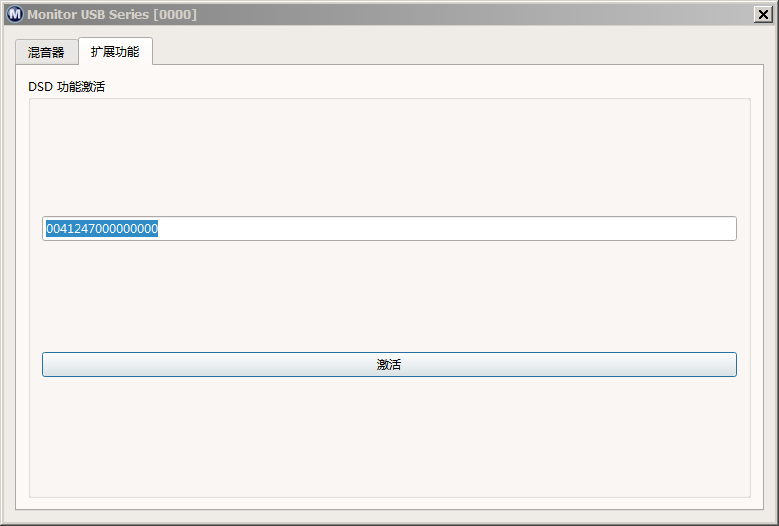

我的07MP也是3个月前买的,现在新的机器买的时候已激活。另外,在帖子中看到你发的机器码都是错的,机器码在控制面板的“扩展功能”中。
驱动用的是3.0版本 控制面板-扩展功能-DSD激活 这里复制的 是这里没错吧 ??
头四位是9414......就对了,赶快发呀。

帖子 q363924232 » 10 7月 2017, 10:39
我发。。是这个对不?

帖子 q363924232 » 10 7月 2017, 10:41
不对啊!什么原因

帖子 TIMS » 10 7月 2017, 11:02
你的驱动没安装好,设备管理器里面有黄色“!”。你熟悉电脑吗?如果不知,将你的设备管理器贴图出来看看。
