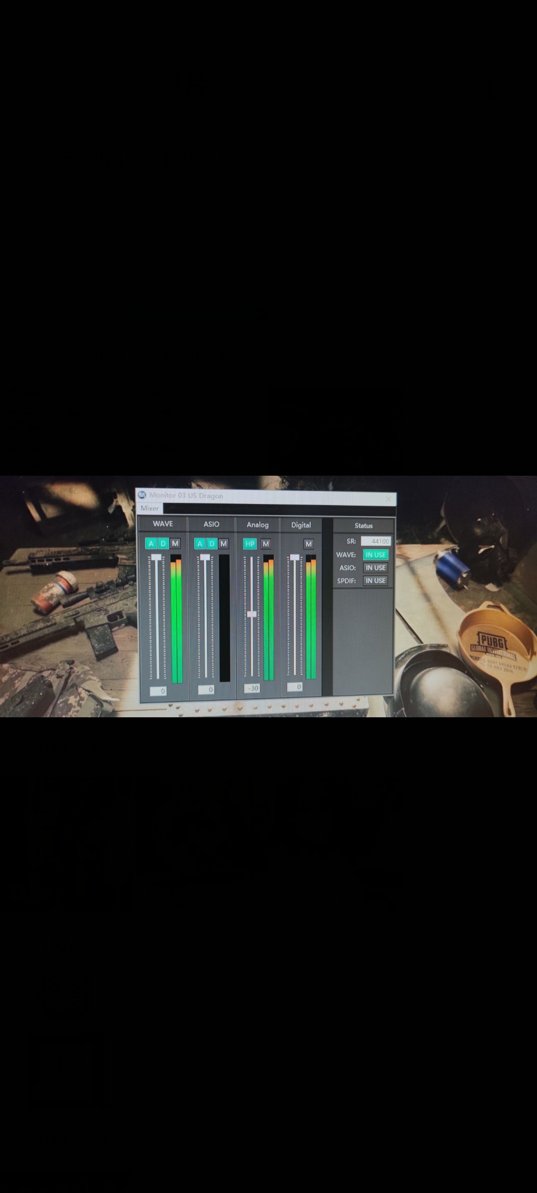

帖子 Baby甜心 » 05 9月 2021, 17:27
不是二手的
能看到吗?

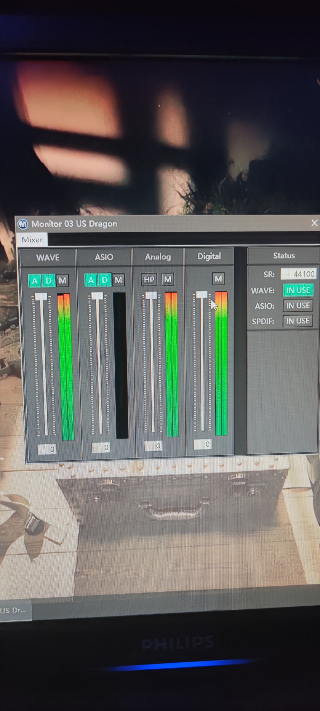

帖子 Baby甜心 » 05 9月 2021, 17:43
之前一直在用那个电脑系统不是W10的,换了个主机需要从新安装驱动就用不了了这个是W10的系统,两个电脑上显示的控制板面不一样
这个是现在W10上的控制面板
Re: 乐之邦03us声卡能在W10系统上用吗
帖子 客服六号 » 05 9月 2021, 17:49
你把那个HP按钮按一下,就是RCA输出了。
