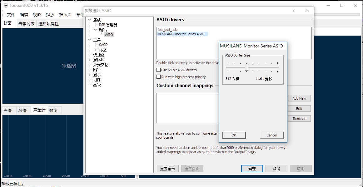

我想问问乐之邦09的ASIO采样问题
发表于 : 13 11月 2018, 19:39
lzda
这个设置是越大越好吗?
没懂什么意思
Re: 我想问问乐之邦09的ASIO采样问题
发表于 : 13 11月 2018, 19:50
这个与音质没有半毛钱的关系,所以,没有好坏之说。
这个是ASIO缓存大小,越大ASIO播放越稳定,越不容易产生爆音,但是延时越大。越小延迟就越小,但越容易产生爆音。
仅仅限于ASIO播放。
但是,现在不推荐使用ASIO,ASIO是个15年前的标准,早过时了。现在建议使用WASAPI。
