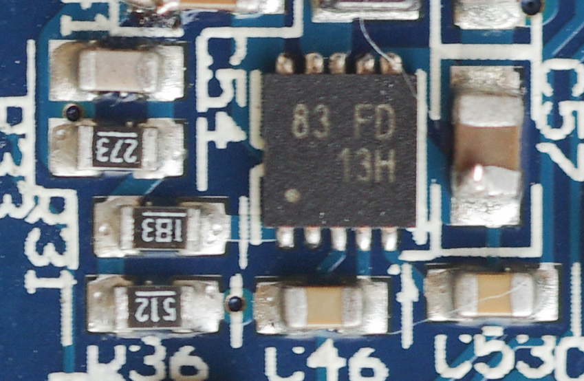

六号您好,我前一阵给自己的06P和09摩机,但是不小心把负电源芯片烧坏了,丝印是83 FD 13H和83 FC 62B。烧坏的原因是电烙铁没接地,机器也没注意是通电状态。烙铁头碰到旁边的电容,芯片就烧坏了,无法输出-5V负电压。这时候耳机里听到的就是非常响的嗒嗒嗒脉冲声。
我在网上搜索了一下,没找到这个芯片的相关信息,请问六号大大,能不能向乐之邦有偿购买两个芯片?我自己换上就行。现在两台机器都不能用,很揪心。

微信登记返厂维修,改装过的机器,不一定能维修。你只能联系试试看。
目前没法直接提供芯片。

另外,你也可以联系plnncc,他有个09 PLUS的板子,是USB接口折断了,芯片应该都是好的。
