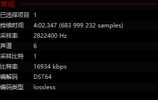

06plus是不是不支持2822400HZ 16934kbps的文件播放啊?
发表于 : 28 8月 2018, 15:50
xx122511

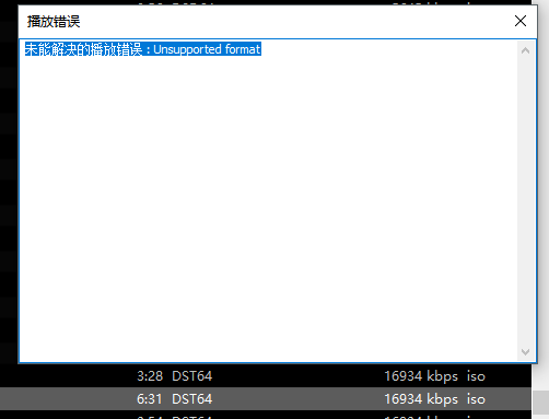

如图,这个格式的文件没办法用06plus播放,输出选择的是dsd:wasapi 事件 ,固件版本是1.1.4.58

声卡只是个通道,播放什么靠软件,你这个是软件不支持这种文件。
如果是foobar的话,要安装对应的解码插件。

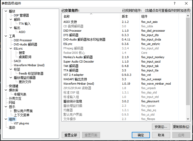

xx122511
这不是应该直接06plus硬解的么?需要foobar解码么?

xx122511 写了:
28 8月 2018, 19:48
foobar播放sacd、ape、flac、等等等文件都要安装插件。
你得先让foobar把dsd码流送到06plus去,你不装文件解码插件,foobar连文件都打不开。

xx122511
这是我现在的插件情况,请问还需要装哪个插件啊?最好能给个下载链接 :D

jz95
你把6声道转换到2声道试试。
foobar2000建议用原版。
