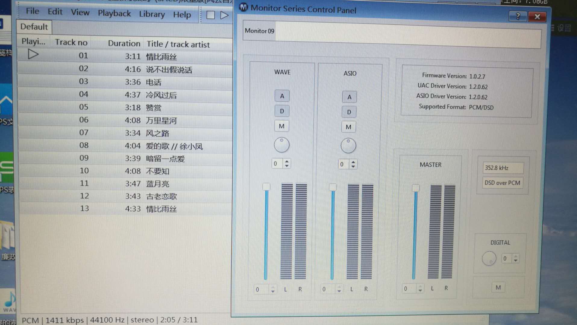

安装SACD 1.1.0,最好也同时安装DSP PROCESSOR,妙用很大呢。
1 让普通的PCM格式文件,以DSD形式传输播放。
OUT 设置 DSD WASAP (EVENT) ....(声卡型号)或 DSD AISO (声卡型号),
SACD PLAYBACK设置为DSD,下面,就是DSP PROCESSOR设置了,懒得说了,看照片1。

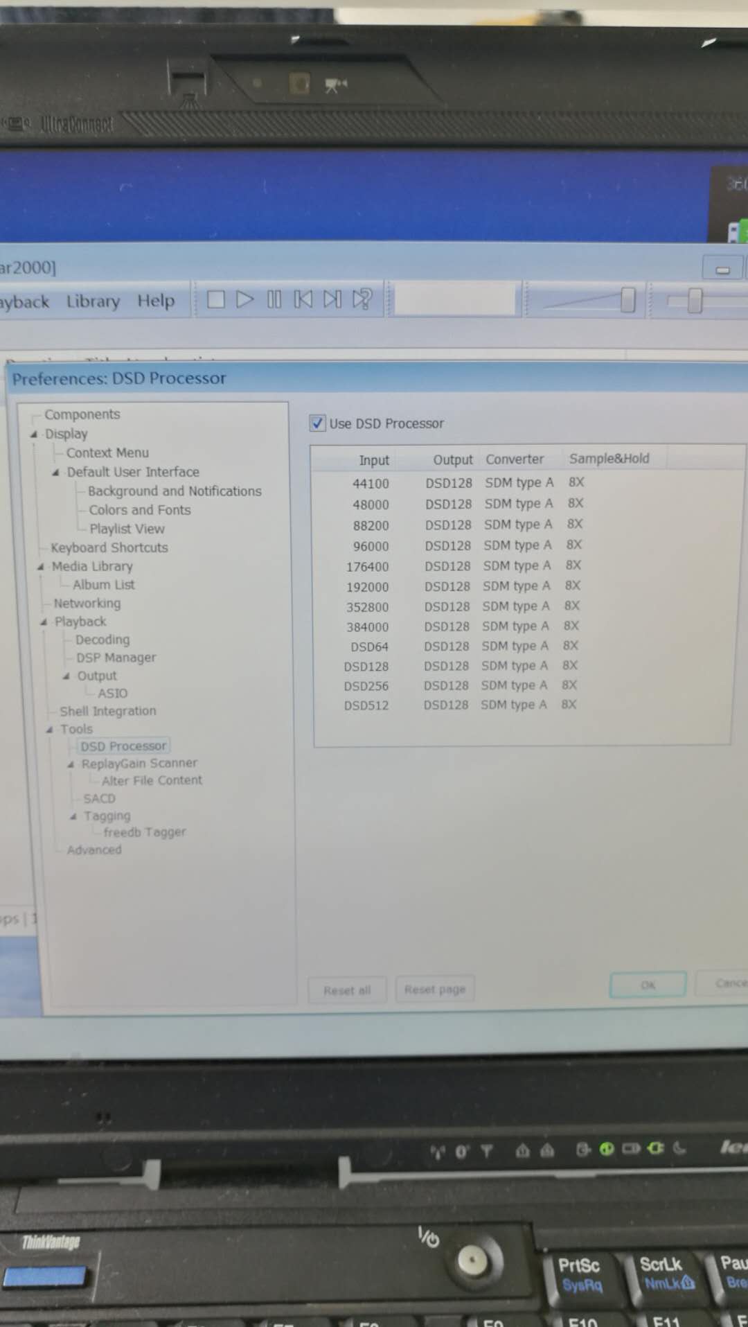

2. 根据你心情,可以设置DSD64播放,也可以设置DSD 128播放,再牛点的声卡或解码器,DSD256.
想想,普通的44.1KHZ的文件,352.8或者705.6播放,呵呵,看照片2。
3 DSP PROCESSOR最大最大的好处,是有的声卡,不支持DSD256,比如咱们邦的09和09PLUS,还有MD30 PLUS等等,手头搞来DSD256,心里痒丝丝的,肿么
办呢? 好办,把DSD256,改成DSD128,就搞定了。
