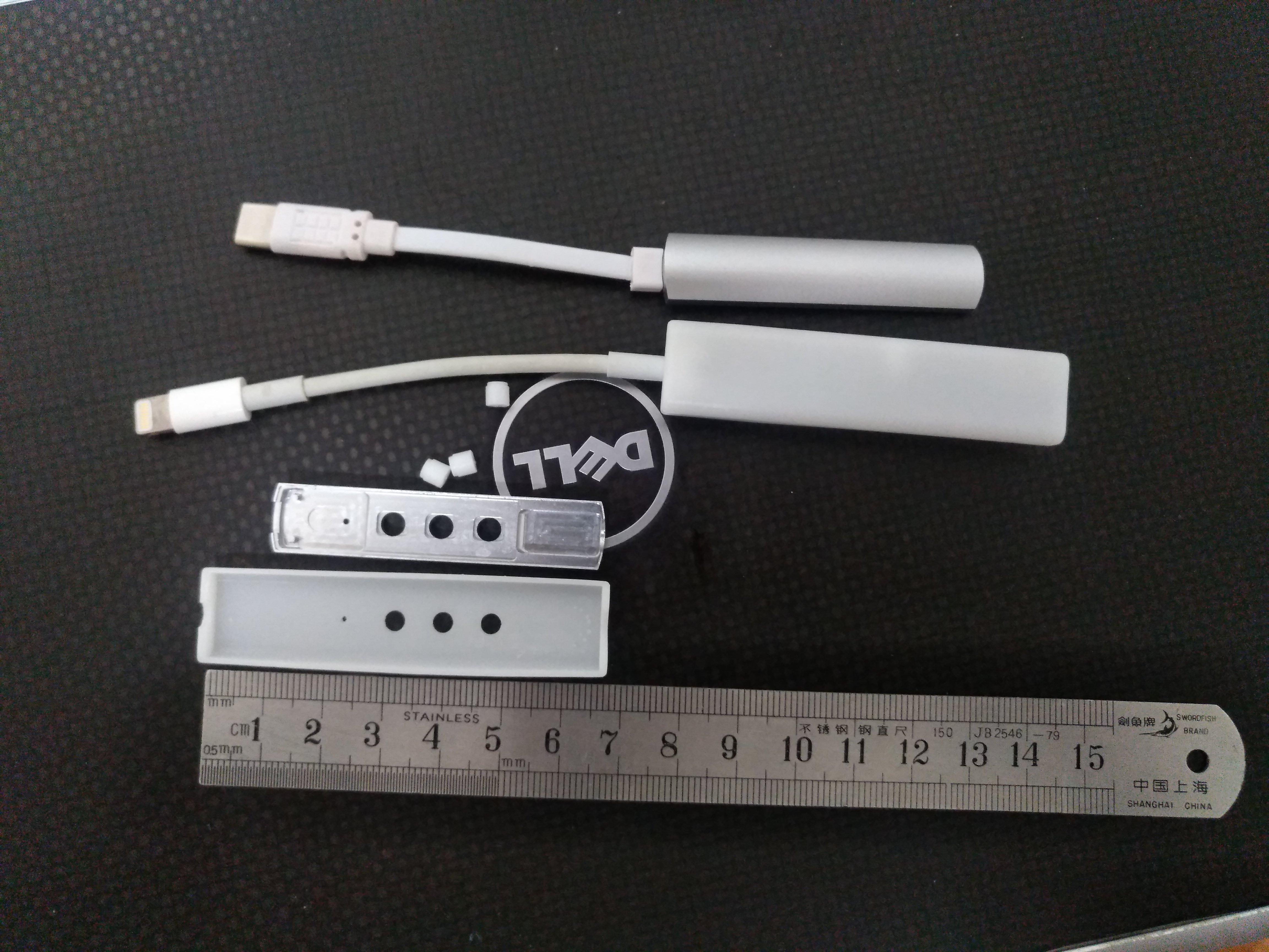

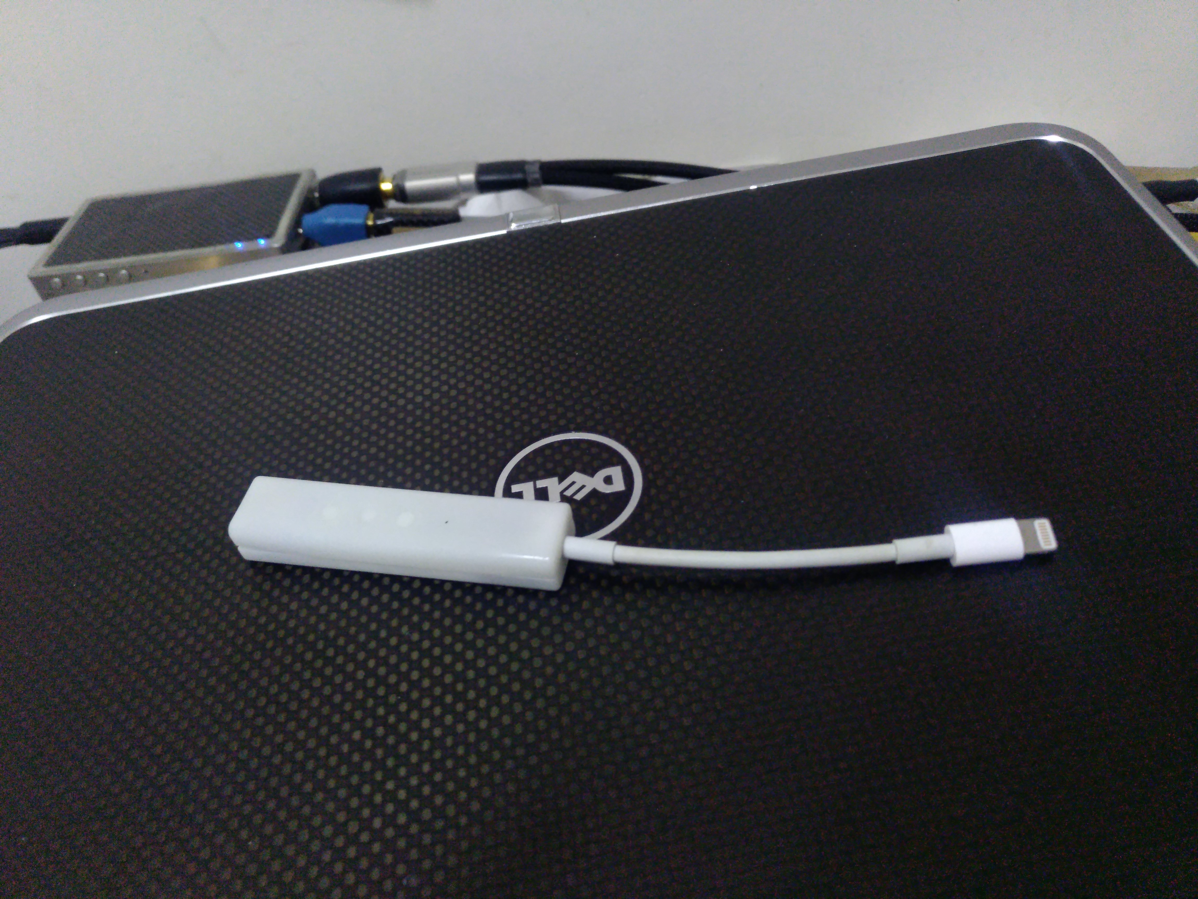

3D打印真的贵,我这一套最基础最便宜但精度最高(0.5mm误差)的白色树脂材料就要50,材质比较软没办法用在这种带按键的外壳上,0.8mm厚度的壳用力一按就憋下去,时间长了会发黄,40度左右还会自己变软,MU2我测温枪量了下其中最烫的芯片温度都40多度了,所以只能打样板模型。用其他材料精度会降低,价格却会贵上不少。
所以我目前是想用散热比较好、硬度适中、加工便宜的铝合金来CNC做外壳。不锈钢抗干扰能力好些但成本太高,做出来的壳太重,而且散热没铝合金好。

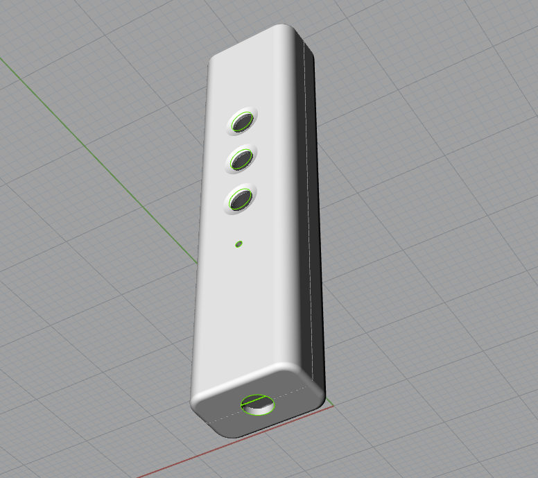

3D打印就是做手板模型用的,光敏的3D打印精度还可以,但单件成本高,量也上不去。后面6号大神发的是热敏的,那种更不行了,是DIY级别的。还是铝合金CNC吧,广州那边应该有很多资源的。
Re: MU2+相机套件
发表于 : 03 8月 2018, 15:45
ucom0
如果你这个要做成塑料注塑的,壳体的数据要优化一下,现在就是做了一个面增厚出来的,过于简单了。

多谢指点!现在已经确定用铝合金CNC了
