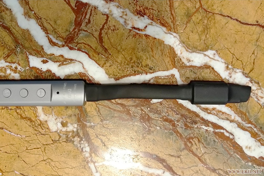

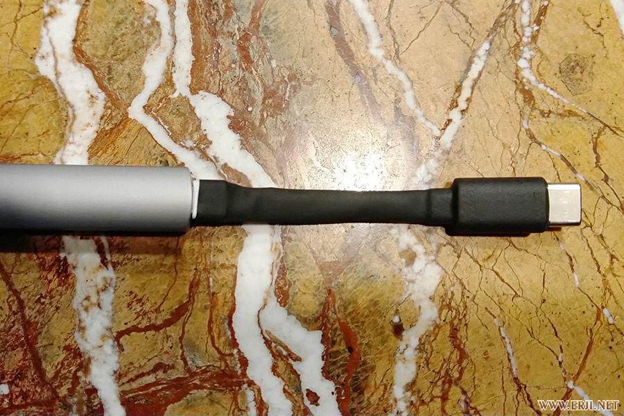

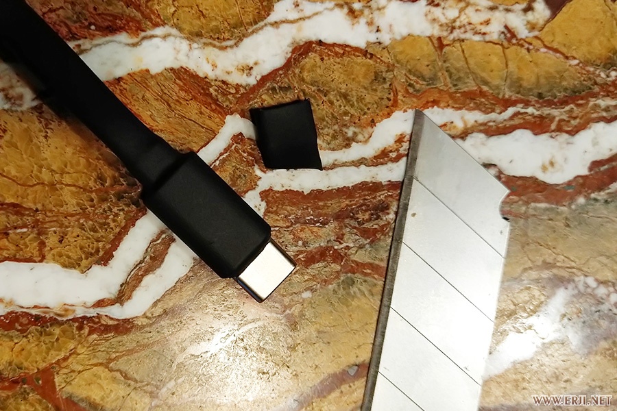

具体步骤
选择一种大小适合type-c端的热缩管套入,用电吹风加热。
用美工刀切掉多余的部分。
进一步用电吹风加热,让热缩管尽量的收缩。
套上一段更粗的热缩管

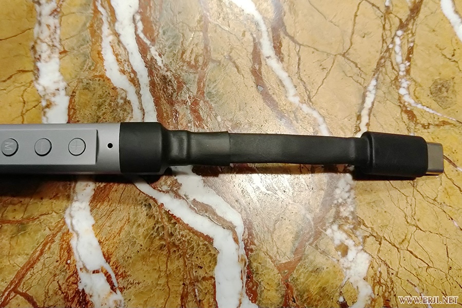

eelo

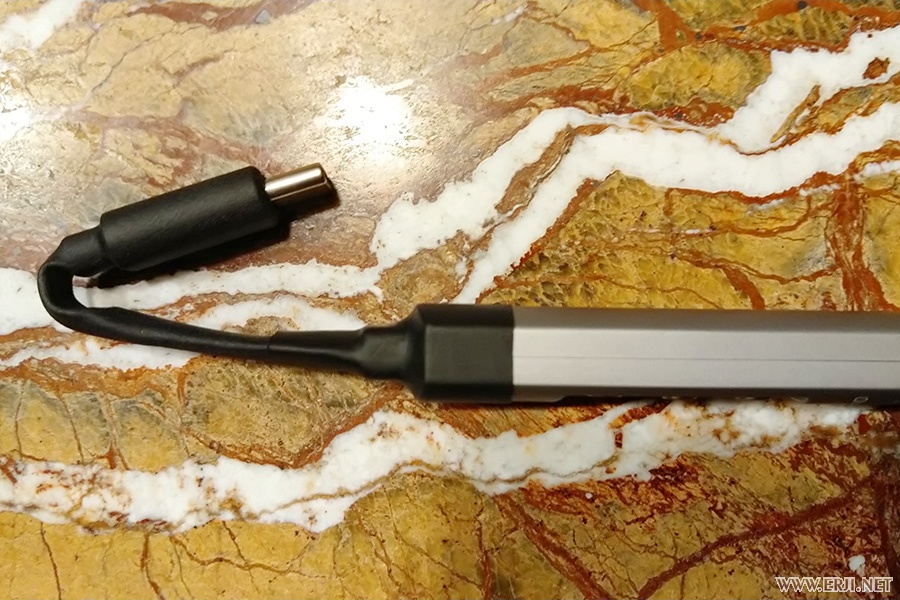

电吹风定型。
利用热缩管的定型能力,把type-c端弯180度,定型。这样线本身是弯了2个90度,而且是一直这样弯着,对线的折损降到最低,如果没有套热缩管,经常折弯,很难担心里面线折断。

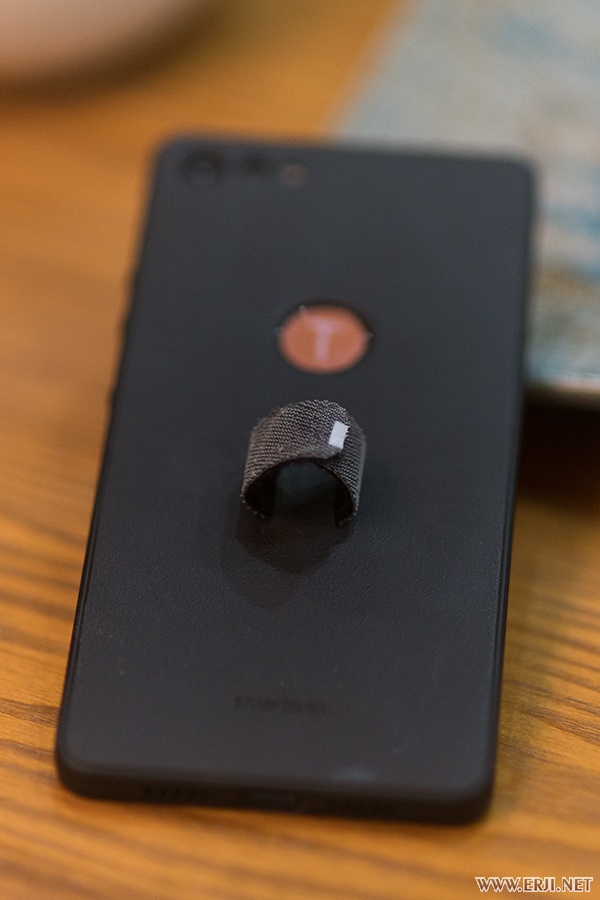

在手机套上划两道口子,穿一段魔术贴过去。
很方便就能固定MU2线

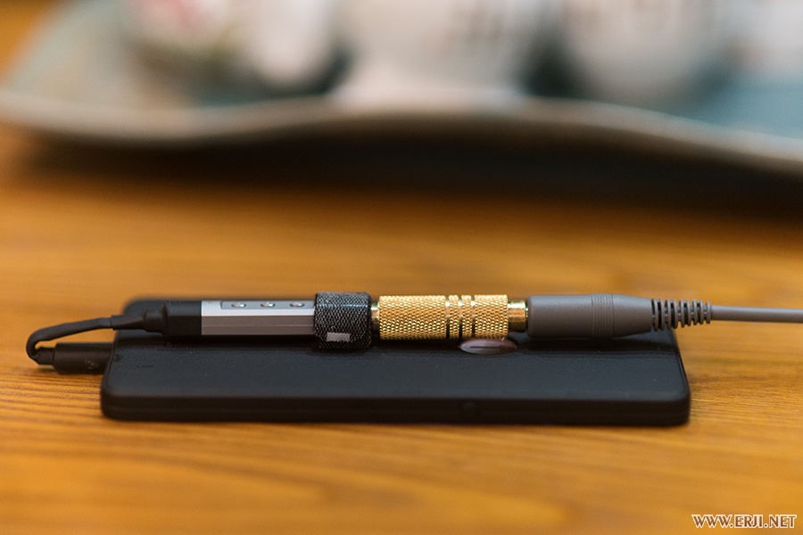

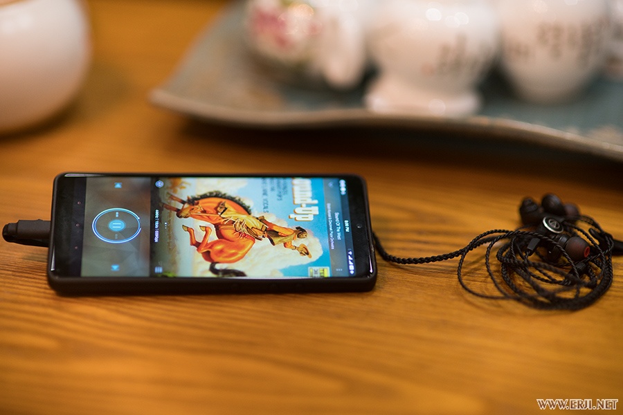

加上耳机的效果。
正面。比以前手机直插耳机都牢靠。
大耳机也没问题
