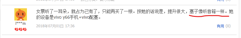

音质:vivo y66+vivo配塞,这是女票日常听歌的设备,海贝独占,说下女票的听感:“好很多,有听音响的感觉”,我自己的设备是乐檬X3+索尼N3AP,海贝独占,第一感觉是声音更清晰了,如果说用直接手机直推是蒙着层纱,MU2是把这层纱去掉了,720P变1080P的感觉,第二是声音的弹性更好了,第三:好听,这个是注重听感的设备。

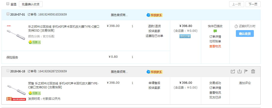

线被女票据为己有了,我今天又买了一根。这次腾色送了个USB转接器给我。

帖子 TIMS » 09 7月 2018, 16:48
哈哈哈!这是最精彩真实的评价:“塞子像听音箱一样”。
