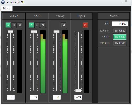

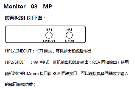

客服6号啊!
升级了最新的固件和驱动以后,有件事懵比了!请你指教啊
就是08 MP在调到声卡模式下,根据产品手册里面提到的“随机附带4芯3.5mm接口转三个RCA母头的转接线。黄色是S/PDIF同轴,
白色是线路输出左声道,红色是线路输出右声道)”-------那到底声音信号去取自于HP耳机信号,还是Lineout线性输出信号呢?搞不定了,因为播放器设置里面的“系统设置”该选项,已经无效了(不能设置了)。
请看图,因为同一个接口既能提供耳机和线性输出呢,如果系统设置不能设置了,我彻底不明白了!
Re: 新版08MP是否主控芯片更换成superdsp210
发表于 : 19 2月 2017, 10:00
wildwind 写了:
16 2月 2017, 17:22
客服6号啊!
自动的。线路和耳机都是SuperAMP输出的。
