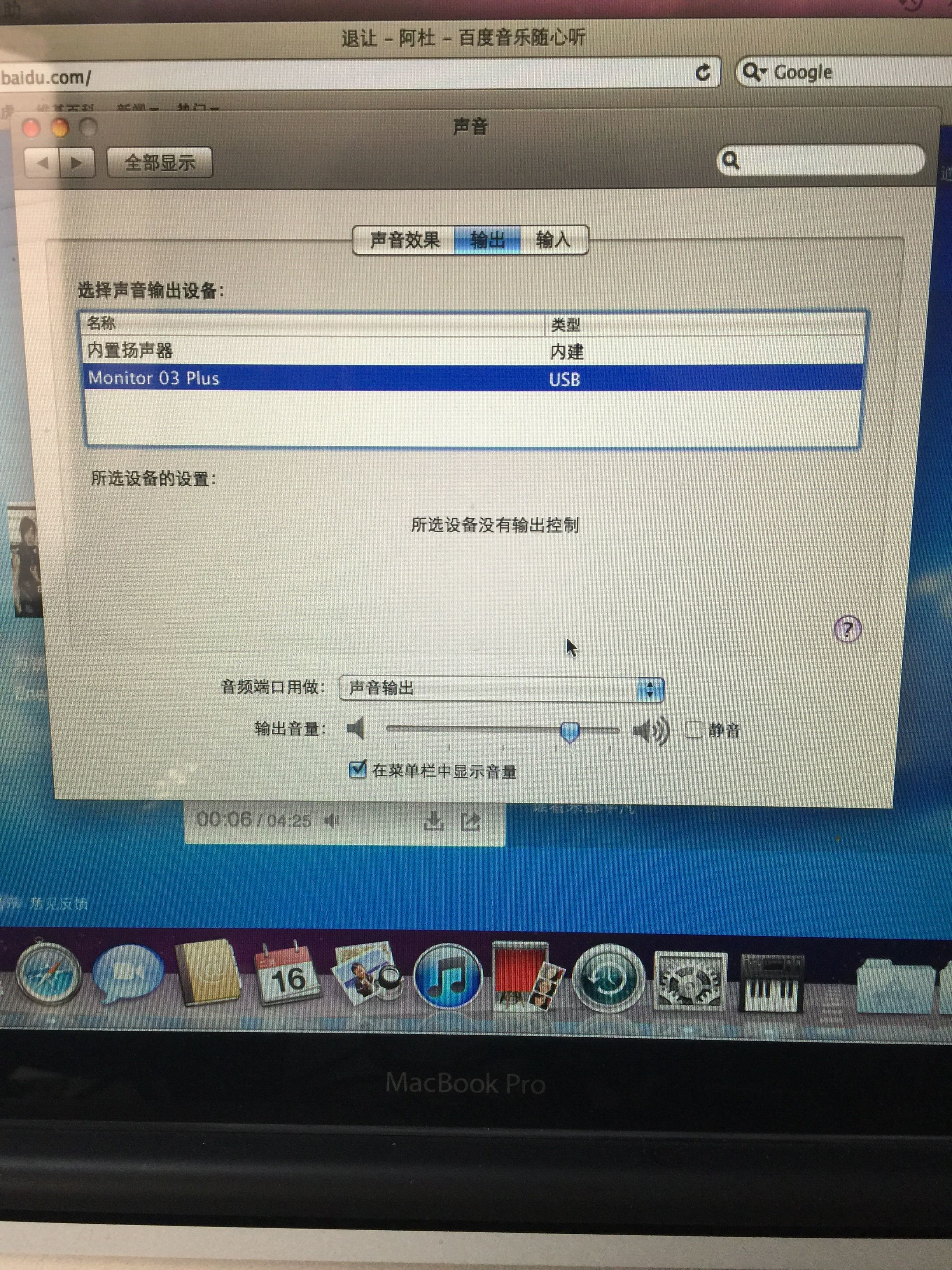

delucci
在这里调节音量,没任何变化

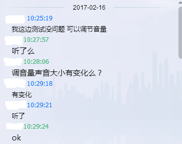

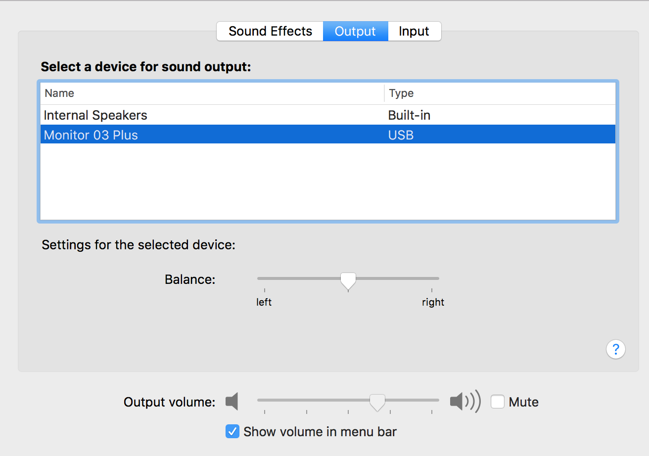

Re: 03 Plus MAC OS 怎么调节音量
发表于 : 16 2月 2017, 10:27
已经测试了,可以调节音量。
发表于 : 18 2月 2017, 09:09
acwell 写了:
18 2月 2017, 00:48
傻逼,光看能动就是能调音量了?自己不会插上耳机听一下吗?
肯定听了的,2个人听了。
