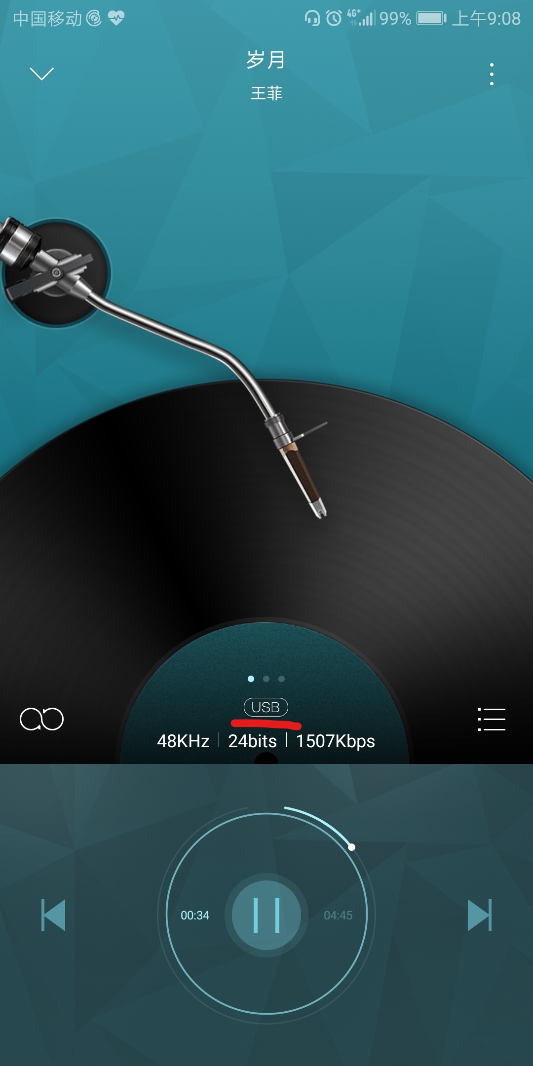

用华为mate10pro接MU1无法海贝独占USB的烧友们,现在有解决方案了。
这办法是在网上看到的,感谢这位玩家。自己测试已成功开启海贝独占。

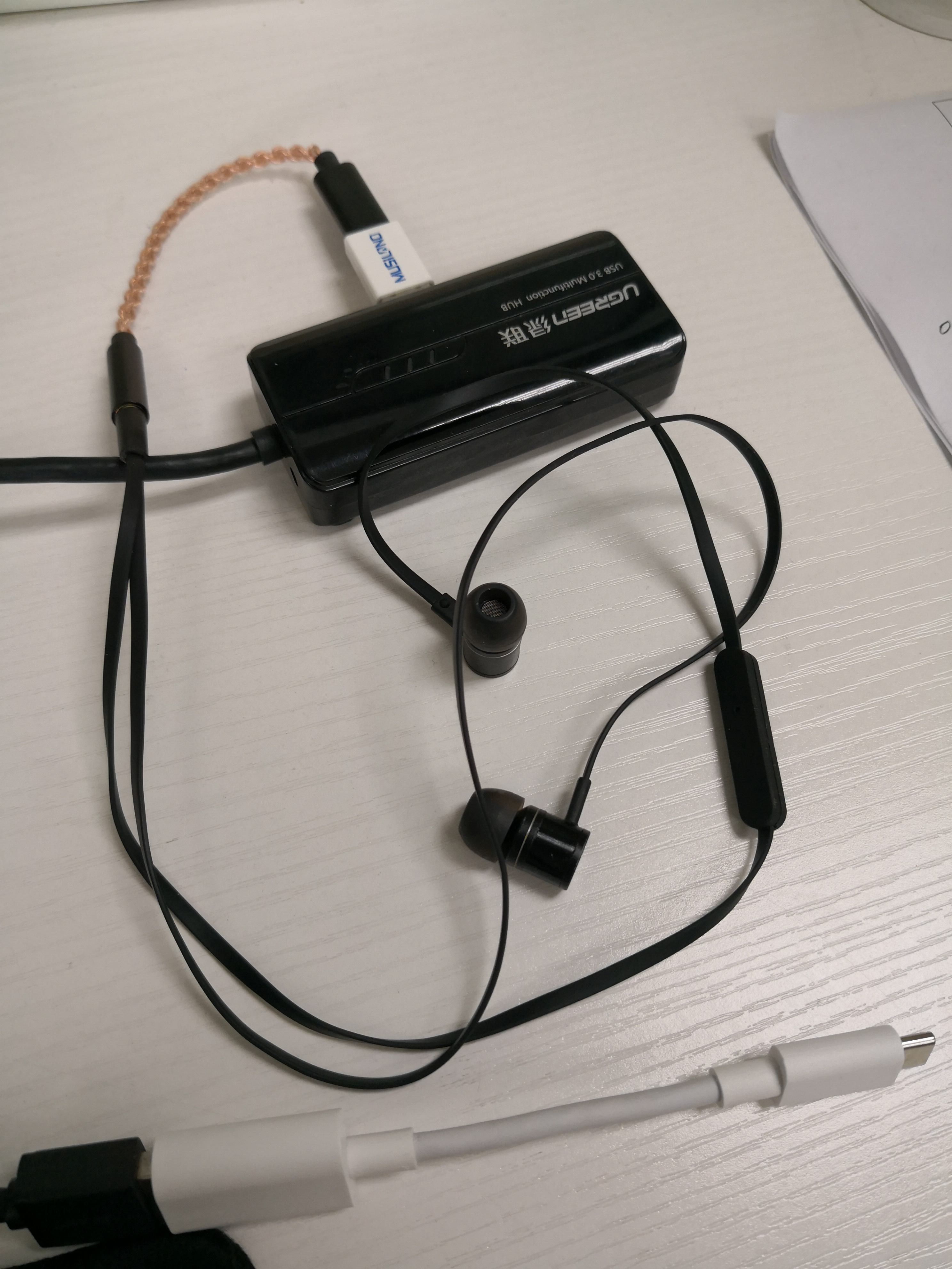

重点1 !!!! 一定要用TypeC的OTG线,用TypeC的OTG线,用TypeC的OTG线,重要事情说三遍。最好是华为的品牌线!
用TypeC 转接头接普通的Micro USB OTG应该没用,反正我没有成功。
重点2 !!!- 要用USB HUB, 为什么原因不太明白。可能华为没有正常识别MU1,而通过OTG接入HUB, 手机会默认接入外接设备,而连接到HUB上的设备通通被当成外接设备。
上图,无图无真相。记得要用乐之邦提供的大USB接入USB HUB。
连接方案
海贝独占标志
1. USB标志

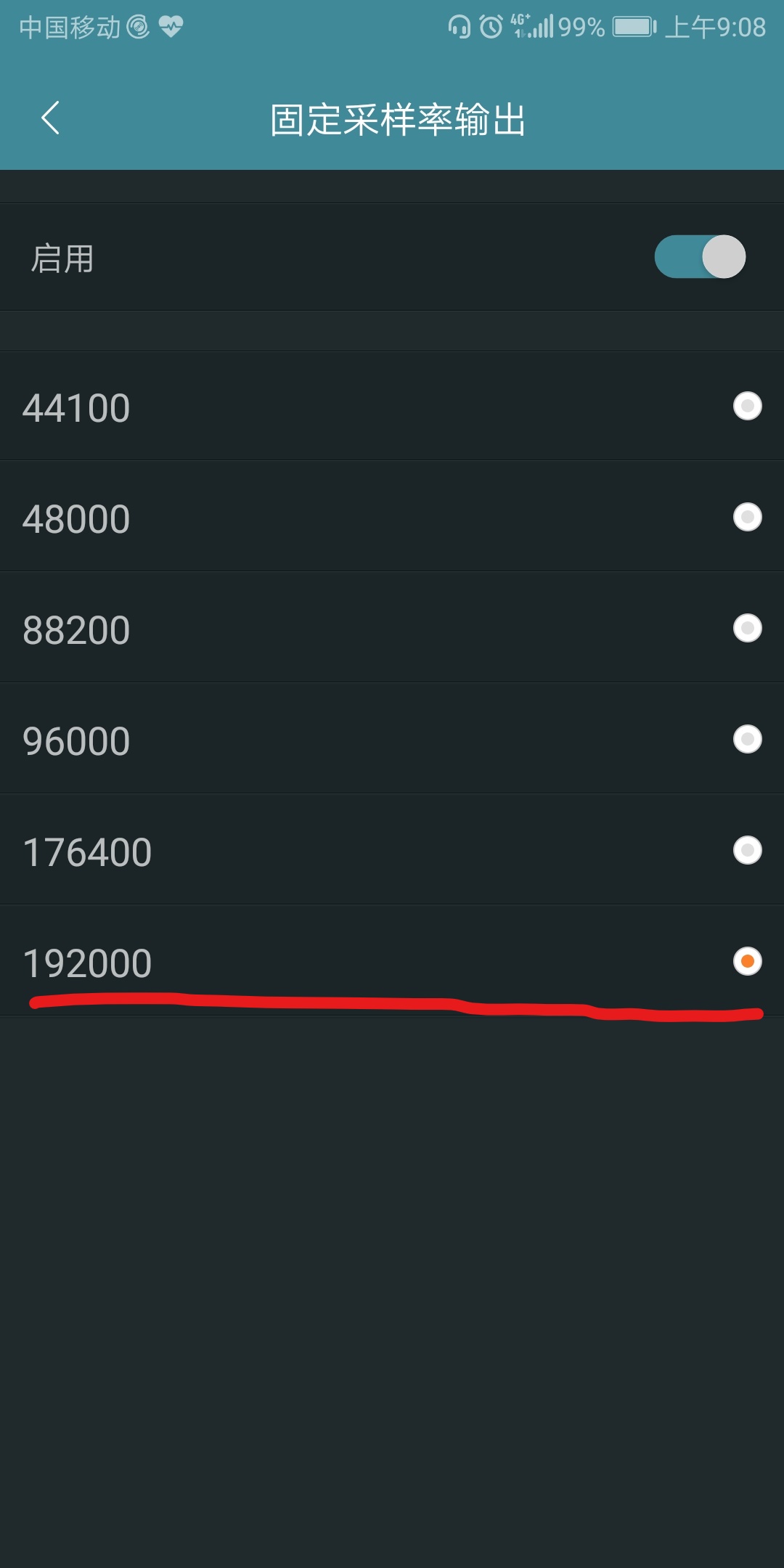

2. 固定采样率输出

请管理员答疑:
1. 为什么通过OTG+HUB的方式能开启独占,而直接用MU1则不行。另外,先接OTG线再接MU1也不行, 必须要接上USB HUB.
会不会是供电模式?
2. 关于声音,通过OTG+HUB的方式开启独占后,采样率输出调至最高,音色反而不如直连MU1通透。这是为啥??

unlandable
我没有用hub,mate 10 pro直接用type-c-micro usb连接09p,之前不行,重启手机后就可以用海贝播放了。

loey
unlandable 写了:
23 5月 2018, 17:58
不开启USB独占,海贝是能用的。
