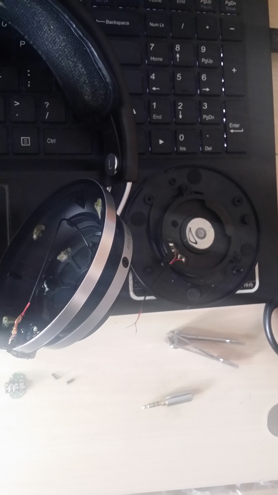

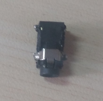

回到正题,飞利浦X1大家应该都熟悉了,单边入线,3.5M 3节母插口,LZ就琢磨着把这个3节母口换成4节母口,既可以插平衡又可以插单端。于是趁着06P返修的无聊时间,去TB采购了4节3.5M的贴片母插口和公插口以及无氧铜镀银线基。
一个字就是拆,省略艰辛过程若干……
最后还是顺利拆开了 :mrgreen: 果然是3节母插口
请出电烙铁,再省去艰辛过程若干……
重点是这里,4节母口的连线方法,看图:
这样的好处是差3节单端的时候,L-和R-自动被插头短路合并成地线;插4节插头的时候,各自是反相信号。当然,插4节公头的时候,要按照06P的平衡线定义来连线,必须自己做线,不能买成品线,万一成品线的接线定义和母槽定义不一样,就要烧机了……

耳机拆的这么散,能还原吗

已经装好了,完美,单端平衡随便换着插 :lol:

建议母座从头到尾是L+ R+ L- R-(真男人定义),这样直接插4节的通用对录线就是平衡,2节线就是标准的单端接法
我的大手办就这么改的
