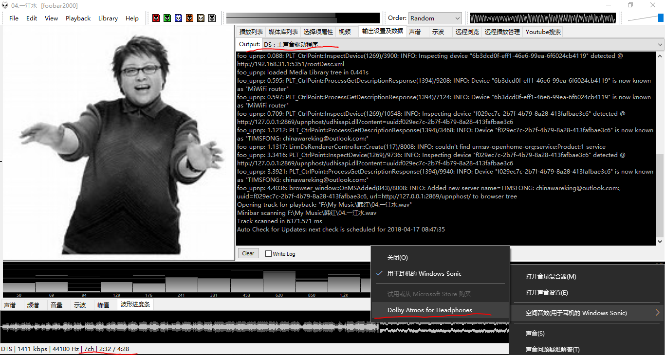

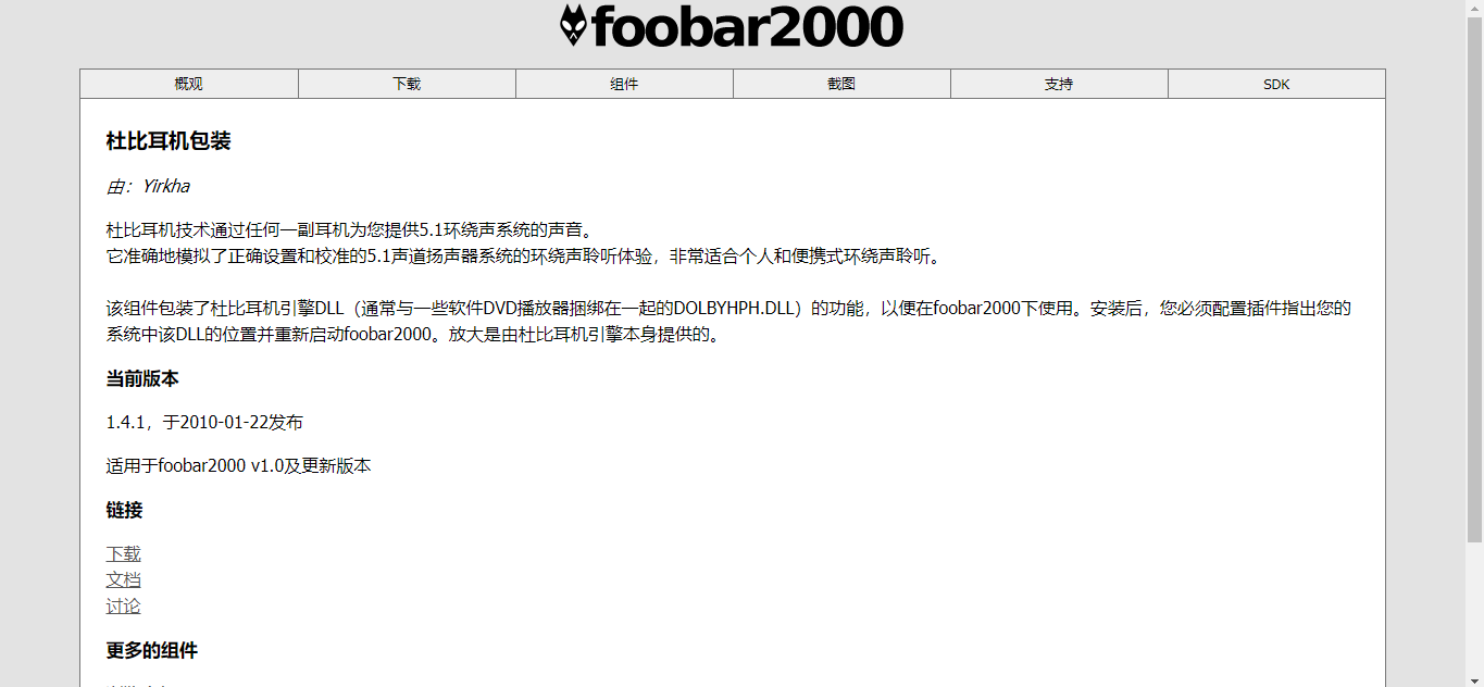

这个FoobarDSP插件早就有了:http://www.foobar2000.org/components/vi ... sp_dolbyhp 耳机EQ插件也有:http://www.foobar2000.org/components/vi ... adphone_eq 另外支不支持多声道与Foobar没关系,只与声卡支不支持多声道有关系。如果要用foobar播放视频5.1音效,输出设置DS:主声音驱动程序,取消DSP中多声道转双声道插件,WIN10也有耳机杜比音效应用,耳机插电脑,Foobar播放视频(是不是多余?用WMP不可以播放MTV吗?),双声道声卡与多声道音效无缘。
纯粹说下fb日后继续完善的事情而已😄
