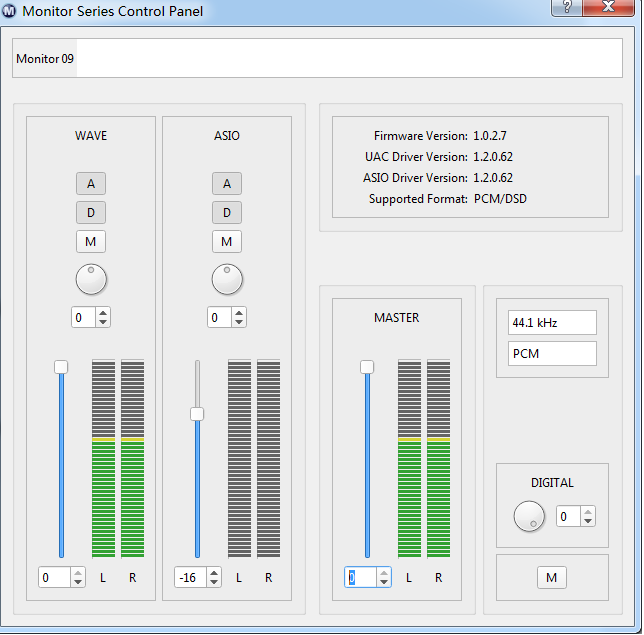

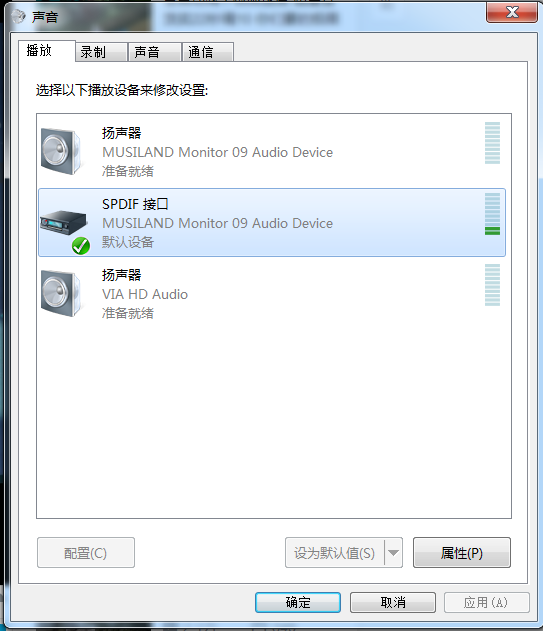

1.重启后行了
2.如图,勾选第一个可以从电脑上调电量了,勾第二个不行
3.如图,勾选第一个,第二个视频均不能出声(360浏览和谷歌上的bilibili播放)
Re: 关于09连电脑的几个小白问题
帖子 客服六号 » 05 4月 2018, 22:08
第一个才是模拟输出,所以,你需要选第一个,第二个是数字输出。
视频无声,应该是有其他设备独占了声卡了,而且采样率不一样,或者非ds通道引起,这需要设置系统播放设备的默认采样率和foobar软件。
总之一句话,都是设置的问题。
建议你多了解点基础知识,在这之前,先把foobar输出设备调成ds:主声音驱动程序。
如果还需要具体指导,那就把所有相关的地方,截图当作附件发上来,才能给你说怎么设。包括:声卡控制面板,默认设备的属性,foobar输出设备这些。

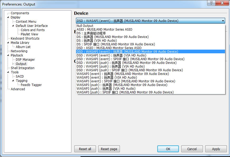

1.刚才又试了一下,应该是独占的问题,关掉foobar后视频能出声了
2.请问控制程a.s.m分别指什么呢(忘了您在哪个帖子说过了)?只有选m的时侯才能出声。(图为视频出声)
3.foobar是照着6号播放dsd的帖子弄的,这样弄行吗?

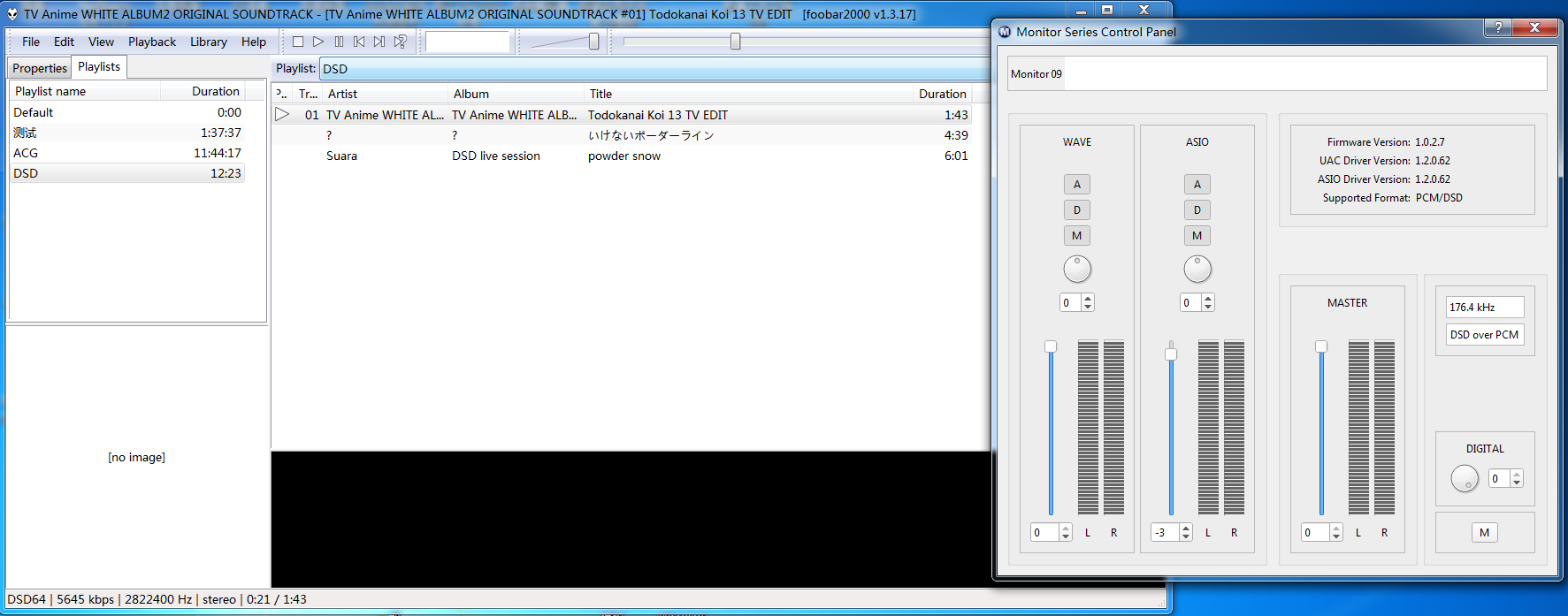

1.声卡控制面板上的A是模拟,D是数字,M是静音.那么为什么只有勾选m静音的时侯才会出声呢?

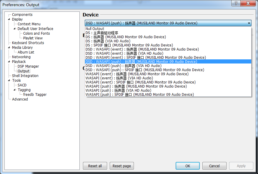

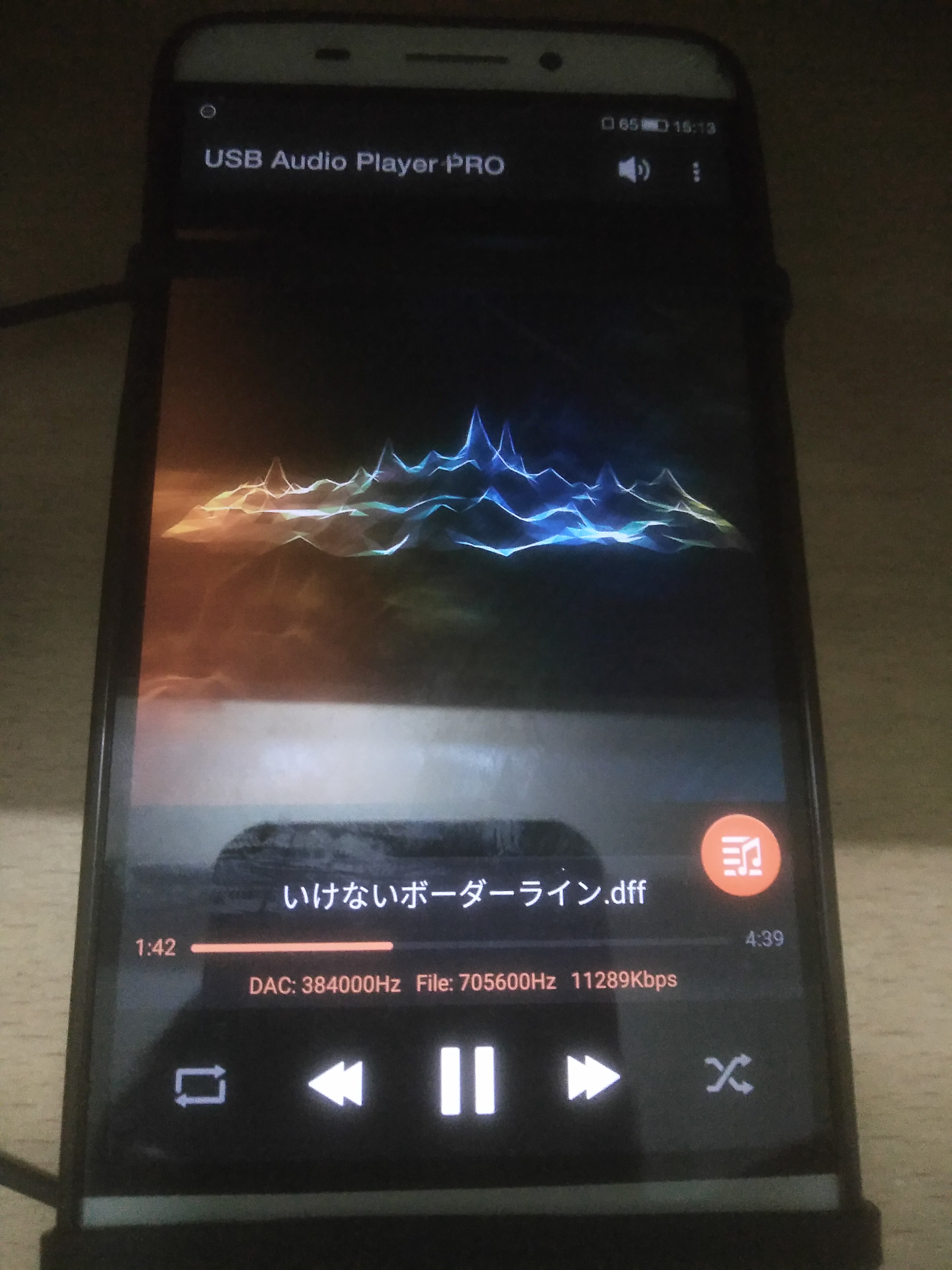

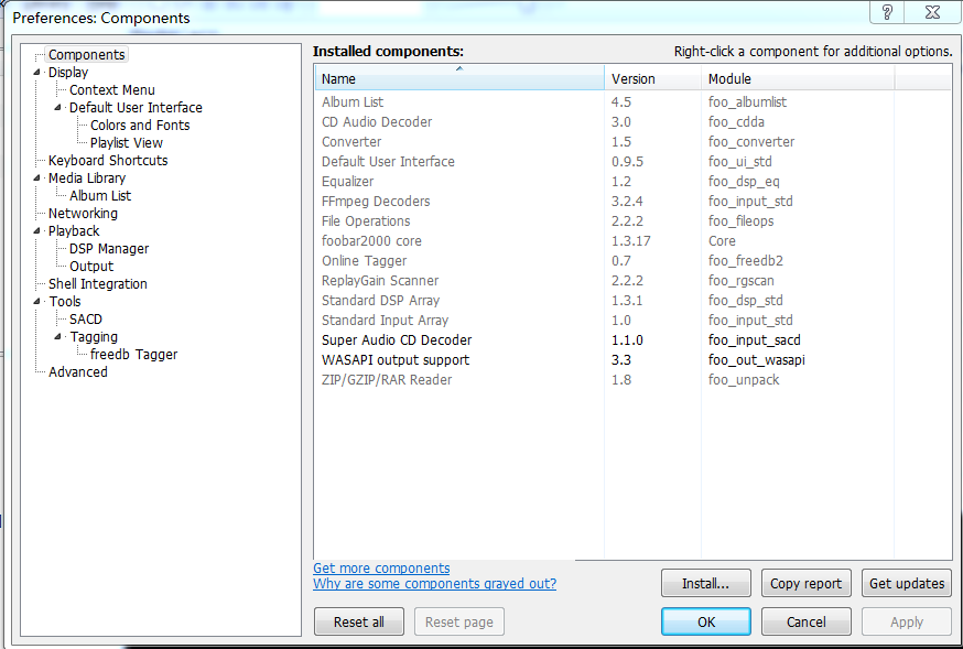

(下面是关于播放DSD的问题,既然已经在这里发问了,就不重开一贴了 电脑是英文版 foobar2000 v1.3.17 ,手机 乐视1 用的是uaap 照着这个弄的:http://www.miui.com/thread-12734757-1-1.html)
2.电脑设置如图所示,走wasapi。为什播放DSD的时侯控制面板上的音量条不会动呢?此时09有对DSD进行解码工作吗?
3.手机播放DSD的时侯会有严重的雪花喳喳声
谢谢6号了
Re: 关于09连电脑的几个小白问题
帖子 客服六号 » 07 4月 2018, 10:35
1、DSD是pwm码流,无法显示电平,如果哪个软件显示了,那反而是转成PCM了。
2、手机播放DSD不正常,这是设置问题。09 就是提供了个标准的UAC设备,怎么调用,上面发什么数据,这些都是软件的事情。
