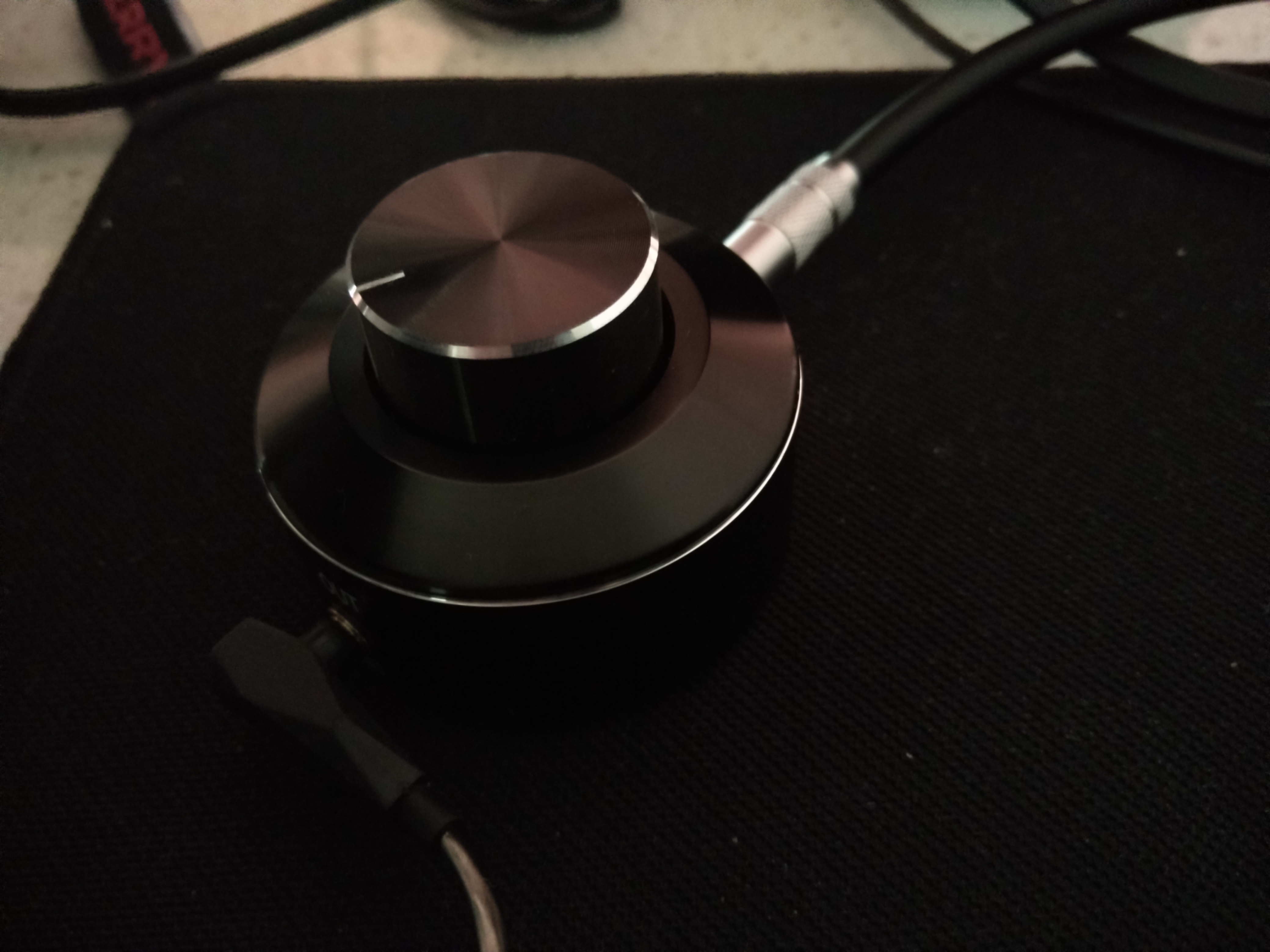

买了个步进式音量电位器,06p音量开最大,然后用这个调音量,好处是,一,能接带麦克风耳机了;二,接高灵敏度耳塞无底噪,等于一个可调阻抗的阻抗棒;三,调音量很方便,旋钮手感很好,理论上也不影响动态。。。当然不是什么发烧电位器,肯定会影响高频分离度,也肯定会有什么别的负面影响,但不仔细AB的话,我也听不出来,只是图方便,所以不介意。

看着很像惠威的一款遥控器啊,求某宝链接。

关键是寿命长不长,别到时候一动就发出噪声。

卖家说是电位器用的是电阻不是碳膜,应该会好一点吧。但虽然有步进的手感,从音量变化是渐变上看,我感觉里面还是碳膜电位器。。。用久了可能还是会有噪音

步进式的寿命很长的吧,有噪音的那种一般是碳膜的。

我的09也在用同款
这种电位器音量是无损的(6号说的)
这个用的是双联电位器,左右声道使用隔离开的两个电位器调整的,所以应该分离度不应该有啥问题啊

这个旋钮从一步到另一步之间的时候,音量是渐变的,如果是电阻式,音量应该是阶梯式变化,所以我怀疑这个里面还是碳膜。

让我说,那我就说一句,这个东西可以用在有源音箱前面,但是不能用来接耳机,因为驱动耳机需要的是电流和功率,电位器都是大电阻,几十K的电阻,你串联在耳放输出和耳机之间,成什么了?
加阻线,也没有加几十K的。
