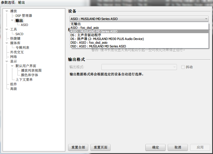

在使用使用Foobar2000的Foo_DSD_ASIO插件,做PCM转DSD时,会导致个别程序死锁(未响应)例如:向日葵远程控制程序,这时关闭Foobar2000再打开,播放,就会出现“未能解决的播放错误 : Timeout”提示,连Foobar2000都无法响应了。
此时关闭-重新启动电脑都无法完成了,除非关闭MD30+电源,才能释放资源,电脑才能重启。
使用普通的“ASIO”模式,则不存在以上情况。
客服6号,你反馈上去看看!

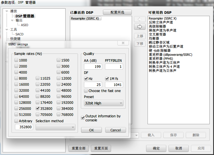

为了电脑运行的程序正常,我现在都没用“Foo_DSD_ASIO”(PCM2DSD)了!直接把44.1khzresample提升8x到DAC的极限352.8khz
但是还是程序会死锁,故障依旧啊!而且操作系统我是干净重装的,客服六号,已经确定了,是驱动兼容问题

我觉得会不会是驱动的ASIO通道和Foobar2000的ASIO插件不兼容呢,导致进程终止了不释放独占着呢?在不响应的情况下,我尝试着要把MD30的驱动禁用掉,结果也是不响应(无法禁用),MD30+有两个驱动,其中一个ASIO驱动就能禁用。
