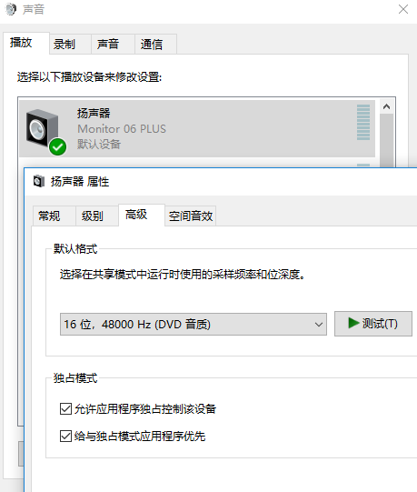

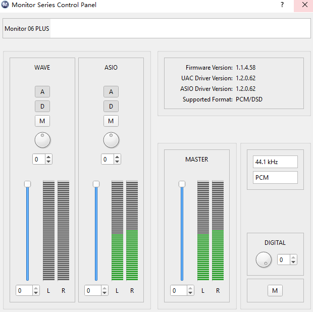

第一次使用耳放,根据论坛的帖子更新了06plus驱动和固件,06plus设置为了默认。
1.我想知道声音默认格式这里要设置成多少?16位 48000 DVD品质吗?
2.乐之邦控制面板这样就可以了吗,这几个按钮需要设置什么吗?

发现个问题,玩csgo时,耳机插06plus明显感到游戏声音是有不到1秒的延迟,而且游戏开枪也有不到1秒的延迟,耳机直接插电脑延迟就消失了,这个要怎么解决。

Re: 06plus 设置问题
帖子 kofcsjx » 31 3月 2018, 20:50
li1201111111 写了:
31 3月 2018, 15:16
一般音乐都是44.1,设置成44.1或是其倍数

Re: 06plus 设置问题
帖子 买了个06p » 01 4月 2018, 09:59
1.设到最大的32 384(可以兼容各种采样输出)
2.控制面板默认就行

csgo游戏声音延迟问题解决了,从乐之邦驱动换成系统自带的UAC2驱动 就没有延迟了。
