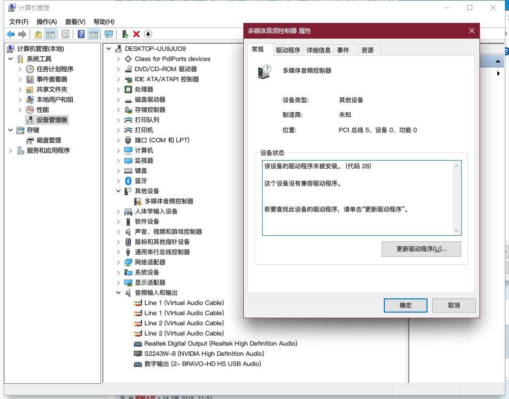

買了一塊莫邪想要HTPC,可是安裝后發現驅動無法被正常識別。我按照論壇的指示,關閉了强制簽名。可是驅動依然是那樣,整個安裝都很順利,但是安裝完之後,設備依舊不能被識別,依然不能使用,無論是重新刪除再安裝驅動都沒用。我安裝的是M-Sword系列PCI声卡驱动程序 [3.4.2.0] 。
求六哥幫我看看怎麽辦QAQ :?: :?: :?:

要对症下药,你把硬件管理器设备截图发上来看看,是否正确识别。
Re: 莫邪在win10 1709無法識別驅動
发表于 : 16 3月 2018, 21:56
zheng1638241
麻煩您看看 ;)

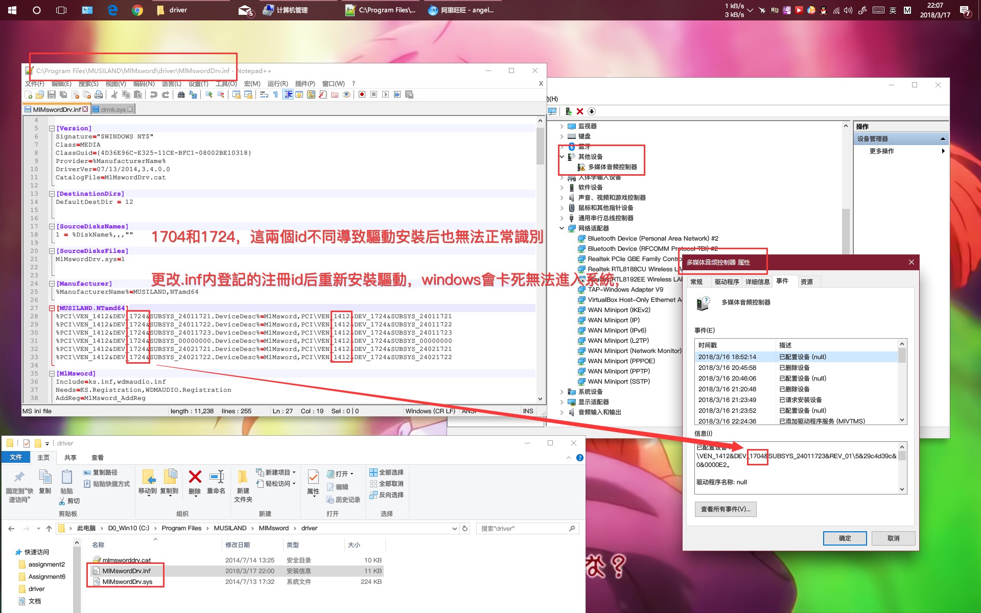

您好,我發現如下情況。。雖然已經停產,不過爲何 貴公司的設備PCI id(DID:1704)和驅動内注冊id(DID:1724)是不一樣的呢???這樣我怎麽安裝。。。可以煩請解決一下麽。。我現在win7都用不用了。。。詳情請看圖片 :(
