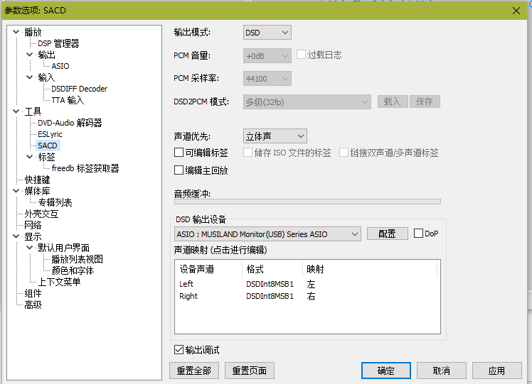

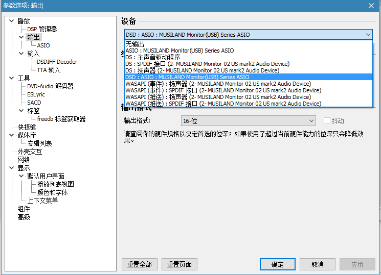

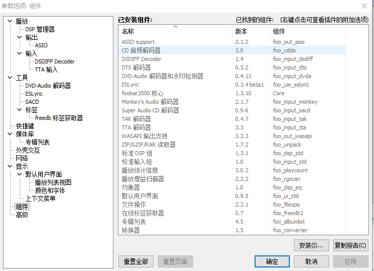

star
看看我的设置,希望对你有帮助,我的是win10,02usmark2。
安装的插件:
输出选择:

发表于 : 09 2月 2017, 22:32
嗯,按照楼上这个也行。
这都是范例。
