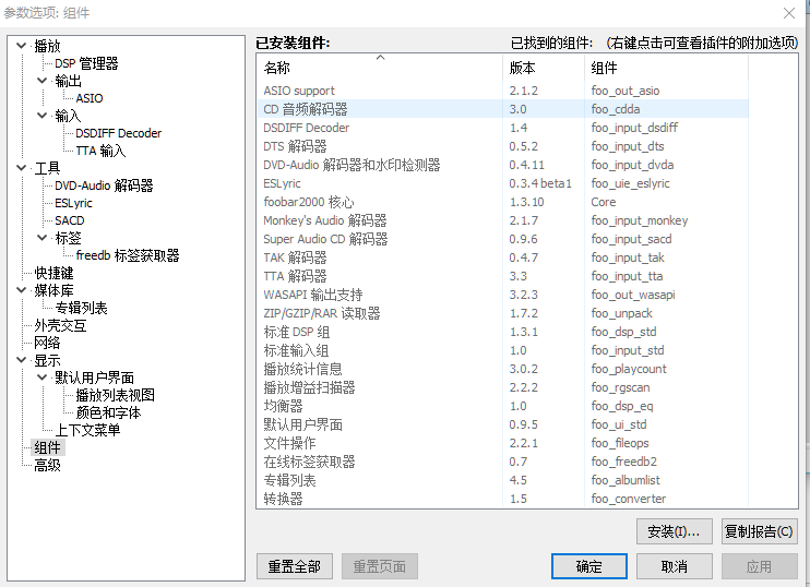

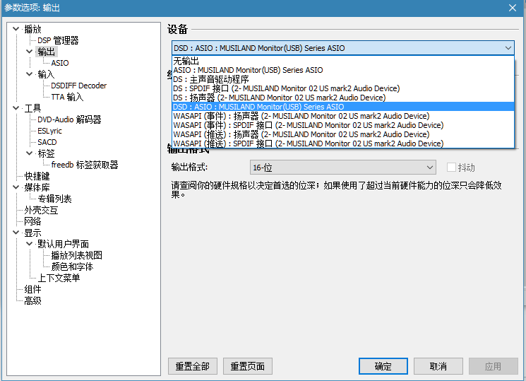

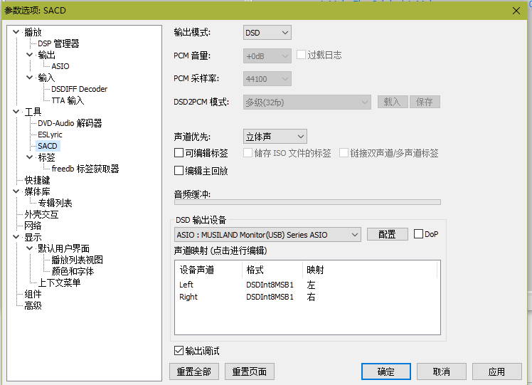

看看我的设置,希望对你有帮助,我的是win10,02usmark2。
安装的插件:
输出选择:
Re: 乐之邦 02 US MARK2播放DSD没有声音
帖子 客服六号 » 09 2月 2017, 22:32
嗯,按照楼上这个也行。
这都是范例。

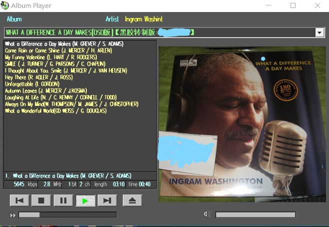

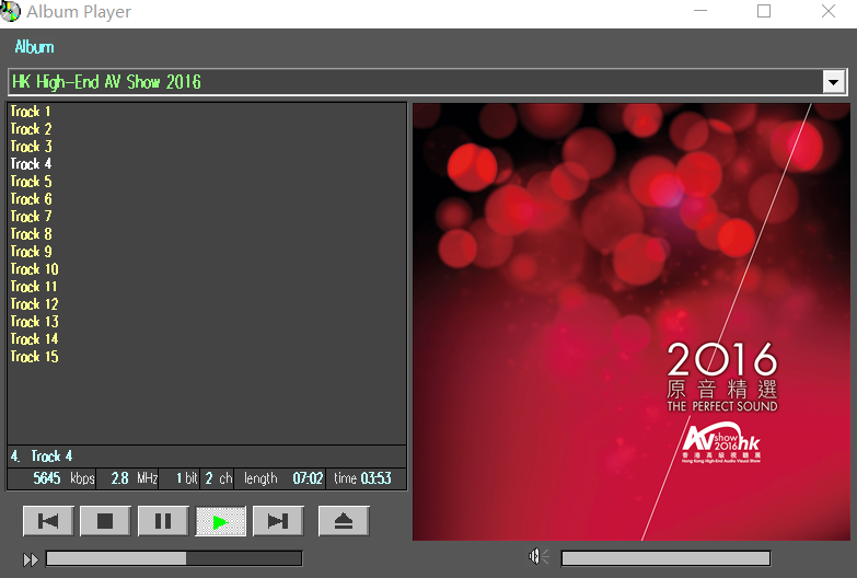

今天玩了一下Album Player这个软件,设置比较简单,播放效果据说比foobar2000好,在10future上简单听了一下,初听效果真的不错呢!而且,不需要安装,下载后解压缩了就可以设置和使用了。最重要的是,可以使用手机遥控,虽然只有简单的功能,但是有比没有强呵呵!明天回家试试用md30+来播放。
